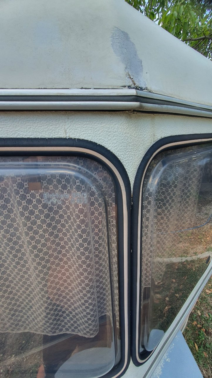

Bonjour à tous.
Alors voilà nous avons une Eriba Troll M de 1981 depuis 4 ans.
J'ai fait pas de bricole dessus intérieur comme extérieur mais me voilà bloqué par plusieurs grosses fuites des baies fixes.
Les joints étaient déjà craquelé lors de notre achat et cet été je me suis rendu compte lors d un gros orage que l'eau appelé à l'intérieur de la caravane.
J'ai parcouru beaucoup de post du forum et d ailleurs et contacté pas mal de caravansérail sans succès.Du coup j'ai appelé Cernay avec une réponse négative sur une quelconque possibilité de trouver un joint de baie fixe de l'époque.
Ils m'ont dit aussi la difficulté de remplacement ainsi que l'impossibilité de monter un autre joint que celui d origine.
Je vous sollicite tous si vous avez des idées ou des contacts pour trouver ces joints car je n ai aucune envie de jeter ma Troll pour une histoire de quatre joints.😭
J'attends avec impatience vos conseils

Quand j'ai acheté ma Puck, le joint avant était craquelé, mais sans fuite.
J'ai acheté du Sika marine noir, et en avant. Scotch sur la carrosserie et sur la baie, et je suis repassé sur tout le joint.
En s'appliquant, ça le fait.
Moi j'ai fait un travail de semi-cochon, mais faut mettre le nez dessus pour voir les gags.

Merci pour la réponse je pense que ce sera en dernier recours mais si jamais je pouvais trouver ces .... joints ou des adaptables ce serait mieux.
Et dans le temps ça à pas bougé ?

loucaillou30 a écrit : dim. 4 sept. 2022 13:13 Merci pour la réponse je pense que ce sera en dernier recours mais si jamais je pouvais trouver ces .... joints ou des adaptables ce serait mieux.
Pas d'un poil.
Avant j'avais un voilier, et tous les joints extérieurs étaient faits avec.
C'est le top du mastic de jointage.

Essaye eribasar.de. Il a des joints pour des eriba normalement plus anciennes mais on dirait que ce sont les mêmes profils. Par contre il n'aura pas le joint à la forme directement. S'il a, c'est du joint au mètre.

En s'appliquant
Un coup de sika sur l'extérieur du joint côté carrosserie et également extérieur côté baie.
Sauf a avoir un joint poreux, si l'eau ne passe plus sous le joint, ni par le contour extérieur carrosserie, ni par le contour extérieur baie, c'est gagné

Re: Gros soucis etancheite des baies fixe
salut
je ne comprends pas la réponse de Cernay .... ce genre de joint se vend pourtant au mètre chez les accessoiristes
il suffit de former le joint sur la fenetre en collant la section avec de la super glue

Conseil d'un ami vitrier.
Les deux baies collées étanche entre elles, sans possibilité de dépressurisation, ce n'est pas forcément conseillé surtout si l'on fait de la montagne.
La différence de pression avec l'altitude est néfaste du fait de la compression ou dépression de l'air entre les deux vitres.
Sur ses conseils, j'ai fait deux petits trous de 3,5 mm de diamètre dans les deux angles supérieurs intérieurs.
Ils seront bouchés avec des bouchons de bulles d'eau.
D'ailleurs les autres vitrages de la caravane en sont pourvues.
Pourquoi celle de devant ne l'est pas ? Mystère ?

:hello: Fait les Alpes allemandes, autrichiennes, suisses avec notre ancienne Troll de 86 sur des altitudes de 2000 à 2500 m sans soucis avec les baies. Sauf qu'à l'époque elles étaient plus larges en épaisseur et plus souples que maintenant. ;-)

J'ai effectivement regardé sur le site mais lequel choisir sans démonter mes vieux joints ?
J'ai peur de démonter pour voir le profil du joint et de me retrouver avec une baie ouverte si ce n'est pas le bon modèle sur le site.
Re: Gros soucis etancheite des baies fixes
Les plans donnent les dimensions, ça devrait déjà en éliminer quelques uns, en plus de la forme !!

Merci pour la réponse.
Je vais en démonter un pour prendre les cotes et bâcher la caravane en attendant.
