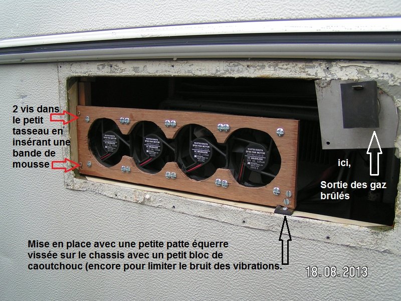

En consultant le poste sur les ventilos pour frigo j'ai vu cette photo
Plaque noir ou clapet?
Il y a sur la sortie une petite plaque noire. Est ce d'origine afin d'empêcher une inversion du flux d'air? Sur la Careyvan je n'ai pas cette plaque, juste la coiffe en alu comme sur cette photo.

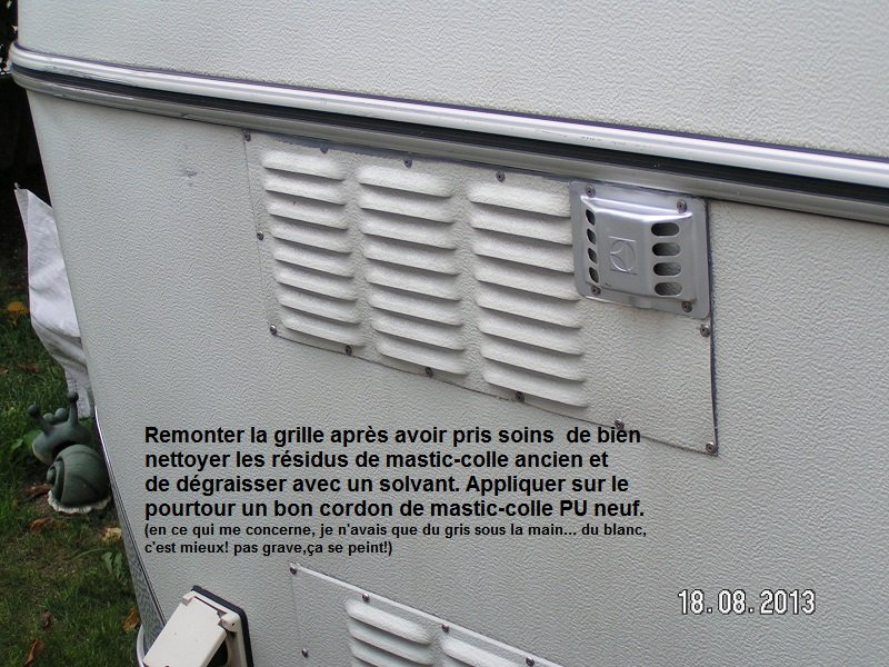

Grille et coiffe

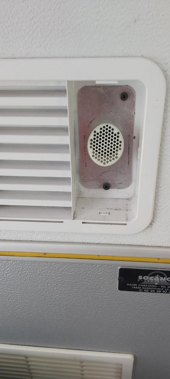

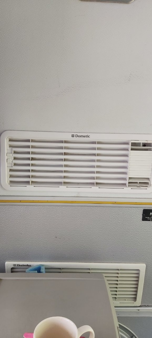

Les plus modernes ont une autre configuration de grille extérieure

Ma grille  extérieure

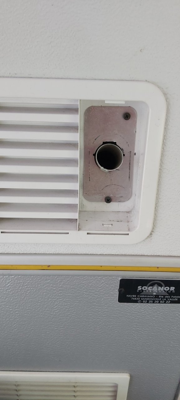

La sortie de gaz
La sortie de gaz

Sur les anciennes, le clapet caoutchouc était d'origine :) évitant ainsi l'entrée d'air par la sortie des gaz brûlés.

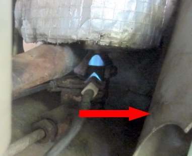

As tu un déflecteur en alu autour du bruleur pour protéger ce dernier des courants d'air ???
Vue du brûleur, la petite tôle alu en 1er plan est tordue, pour mieux voir la flamme, (pour la : Photo : ), elle protège la flamme du bruleur.
