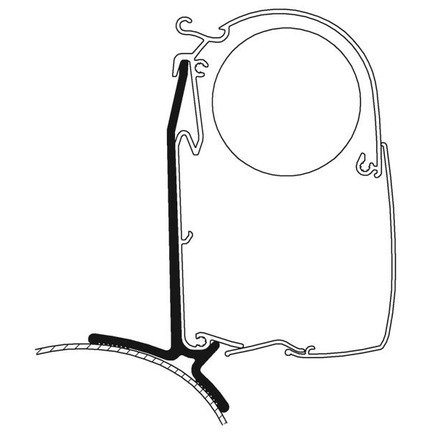

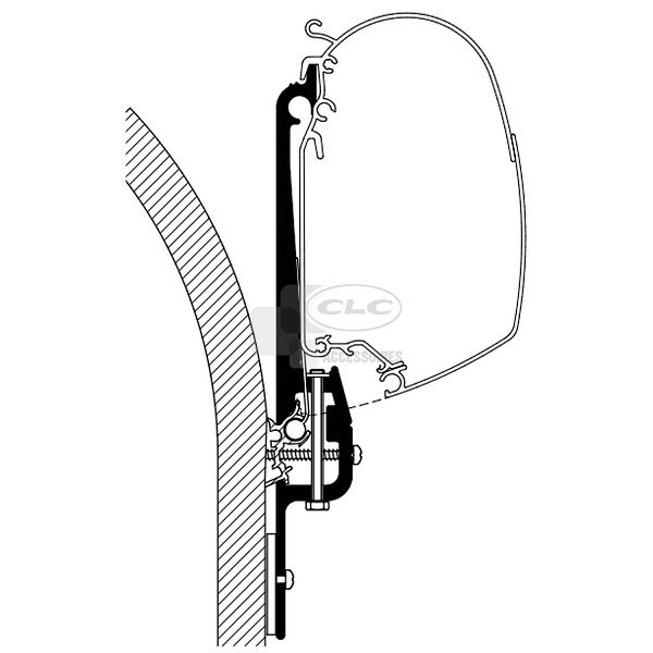

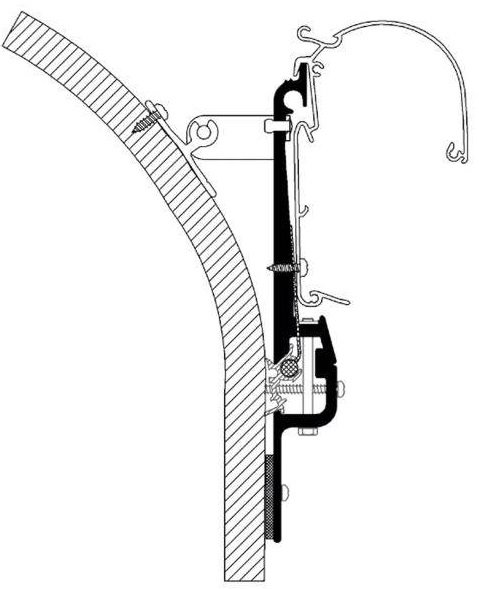

En adaptateurs, il y a 2 modèles :
Adaptateur Store1.jpg (32.77 Kio) Vu 1678 fois
Adaptateur Store2.jpg (34.14 Kio) Vu 1678 fois
Je préfèrerais le modèle numéro 2 car on ne visse pas dans la toiture, puis-je acheter celui-là ?
Au cas où, connaissez-vous des installateurs dans l'Hérault autres que Bobonne Accessoires car chez nous, ils ont hyper désagréables et horriblement chers : 358 euros de main d'oeuvre pour l'installation d'un store :contrac:
Merci pour votre patience et vos réponses éventuelles :]

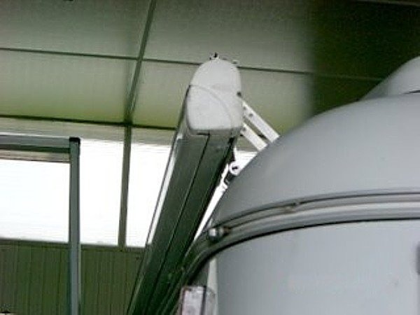

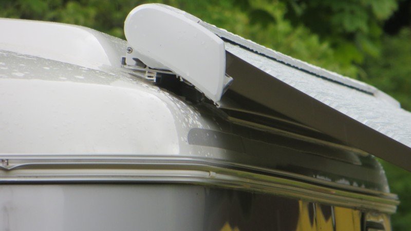

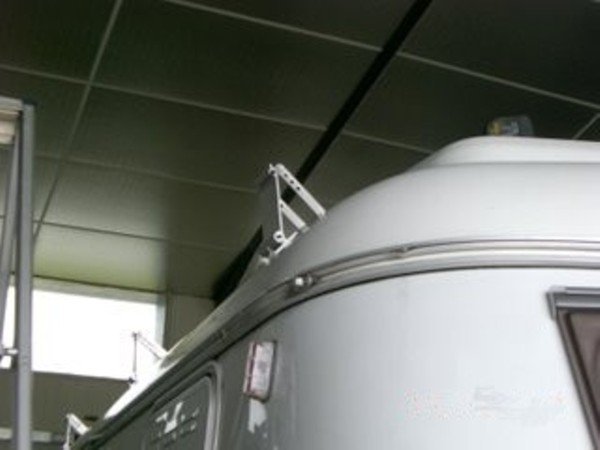

Ni l'un ni l'autre, tu as avantage à le faire monter sur le bord du toit, cela te laisse la gouttière libre et aussi la possibilité de glisser un jonc dans le rail.
Il existe plusieurs type de supports.
store gege3.JPG (50.91 Kio) Vu 1673 fois
store gege4.JPG (54.7 Kio) Vu 1673 fois
Ou
Store sur toit 2RED.jpg (50.41 Kio) Vu 1673 fois
Il y a aussi ce qu'a Boulhaya, un profilé alu qui fait toute le longueur du store et qui est collé sur le toit.
Moi même ayant des pattes sur le toit, (comme tes modèles) je n'ai pas percé ce dernier, elle sont fixées par collage, les adhésifs d'aujourd'hui sont très performants.

Regarde ce tuto je l'ai posé moi-même ce n'est pas bien compliqué. Supports de ta première photo, il ne faut pas percer pour tenir la patte de renfort sur le toit, collées avec du SIKAFLEX 221 insensible aux UV, ne pas prendre le 552, lui, il est sensible. 13 ans après le collage tient bien, j'en connais un qui a eu un mal de chien à retirer ces supports collés :]
viewtopic.php?f=31&t=4042&p=51774&hilit ... A9e#p51774
Après pour une pose sur le toit sur rail et sans supports je te conseillerais de le faire faire, garantie et technique ;-)

Donc si je veux faire comme Boulhaya, je devrais prendre cet adaptateur :
Adaptateur Store4.jpg (16.66 Kio) Vu 1642 fois
Sauf qu'il ne convient pas au store 4900 (que je désirais).
Alors, il faut prendre ça :
Adaptateur Store3.jpg (5.48 Kio) Vu 1642 fois
Je vais en parler avec mon cher et tendre pour savoir si on bidouille avec Sikaflex, du coup, il est plus en hauteur et c'est moins cher;
Ou si on choisit la pose sur rail chez Cévennes Caravanes et c'est garanti. A savoir que l'on est moins bien outillé que toi, Benjamin et que je vois mal comment mettre sous presse ce que l'on aura collé :triste1: Entourrer la caravane avec de la corde et la serrer ? :pasvu:

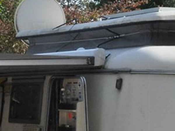

Le store de Boulhaya, peu visible le profilé alu collé sur le toit, mais le store n'est pas pris dans la gouttière.
Store Marcel REC.jpg (69.33 Kio) Vu 1613 fois
