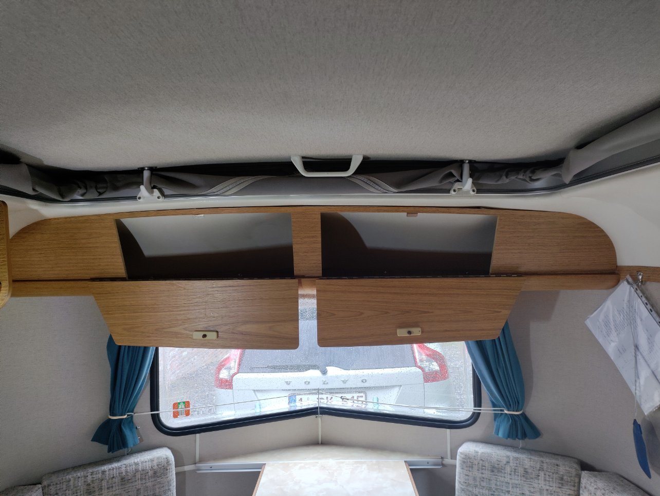

J'ai remarqué un espace entre le plafond et le meuble haut, au-dessus de la dinette avant.

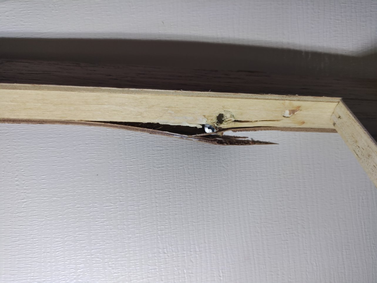

En y regardant de plus près je me suis aperçu que les fixations vers le plafond étaient détériorées, côté G et côté D ( voir photos jointes).
L'un d'entre-vous à-t'il déjà eu ce problème ?
Au niveau des vis visibles, 2 vis vers le haut et 4 vis vers l'avant dans le bas du meuble.
Pour l'enlever, suffit-t'il simplement de retirer ces vis ?

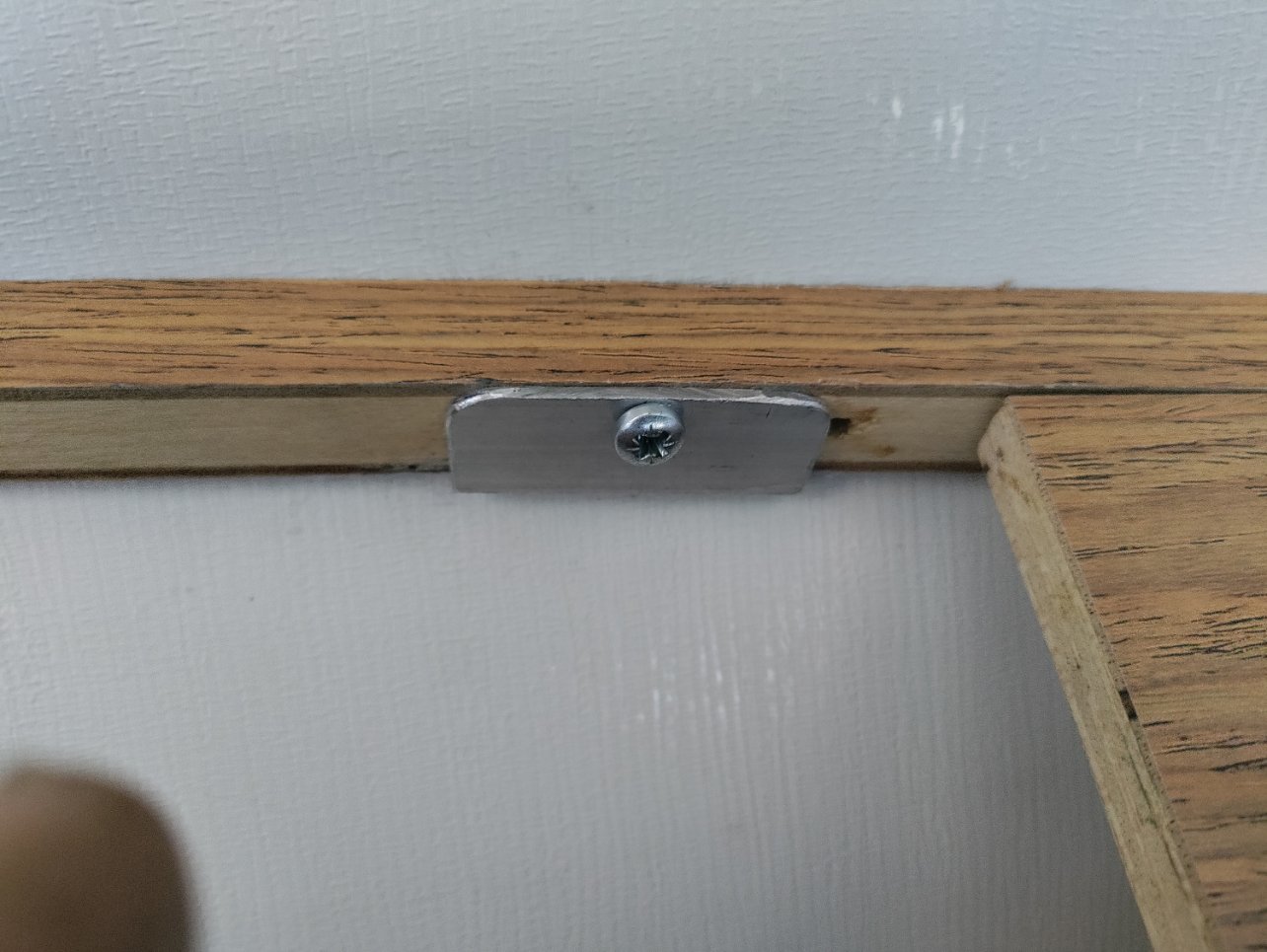

J'ai réparé le bois en utilisant de la colle à bois PU et en serrant au serre joint.
Ensuite j'ai confectionné 2 équerres en alu qui reprendront les effort sur le bois. (voir photo)
Remontage dans l'ordre inverse.
une des 2 équerres
une des 2 équerres
