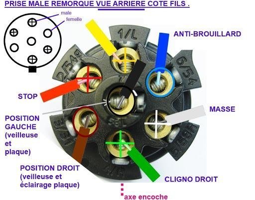

Bonjour :)
Je viens vous faire part d'un souci électrique. Nous sommes en ce moment en vacances et la prise s'est débranchée en roulant, le temps que je m'en aperçoive, , elle était à moitié fondue...
J'avais une broche 7 + 6. J'ai trouvé (après 60 km aller retour quand même 😅) une broche.. 7 tout court. Apres de (très) nombreuses tentatives, impossible de réussir à avoir autre chose que les clignotants.. adieu feux stop, de recul et lumière ! 😑
Étant bien entendu une bille en électricité (et en pas mal d'autre chose.. 😅), j'ai des questions..
Est-il indispensable d'avoir une 7 + 6 ? (J'ai une 7 broches sur la voiture, je ne souhaite pas changer)
Ou est-ce que je dois prier certains dieux particuliers, faire des offrandes à Saint Eriba pour retrouver la connexion ?
J'ai épluché les schémas électriques mais ça ne m'aide pas beaucoup..

7 broches est une prise "remorque", donc pas toutes les connexions d'une caravane, pas de feu de recul, pas de 12 v permanent ni de 12 v après contact pour alimenter par exemple le frigo ..... en roulant
Une 7 + 6 s'appelle une prise "Multicom", tu trouveras ce modèle sur le Net, avantage elle compatible avec ta prise 7 b de la voiture, mais tu n'auras que les connexions de la 7 b voiture.

Tu retrouveras sur la prise caravane les même N° gravés dans la prise, ne reste qu'à suivre le schéma !!

Merci pour vos réponses !
Je savais bien que j'oubliais une partie des explications !! 😇
En fait, les 7 fils principaux sont bien branchés comme indiqués avec ces schémas là !
(Grâce à l'aide bienveillante d'un ami plus doué pour ces questions !!).
Mais que faire de tous les fils qui restent ??
Zut, j'aurai du vous prendre une photo..
J'ai un gris et un orange, un délavé rose, 4 fils (les moins de je ne sais quoi ?), et ... il faudrait que je rouvre la prise.
On peut n'en brancher aucun et les laisser comme ça ?

Julie a écrit : mar. 23 août 2022 14:16 Merci pour vos réponses !
Tu les insoles avec du ruban adhésif, et les inclus dans la prise au sec, il ne servent pas, les faisceaux sont en 13 fils.

A noter que la plupart des fils qui ne servent pas sur une 7 broches sont en 2.5², pour passer de l'ampérage, ce que consomme le frigo environ 10 amp. (120 watt)

Avec une 7 broches, tu peux avoir le plus permanent sur la borne 2 ; tout dépend comment est reliée ta voiture.
Les fils inutiles tu peux les couper ras et les laisser en attente.
Attention si tu as des problèmes avec les feux cela peut venir de la masse, dans le doute relie toutes les masses restantes sur la même borne de la 7 broches caravane.

Juste pour clore le sujet, on a trouvé d'où venait le problème (enfin quand je dis on, c'est mon chéri ^^).
Le câble avait du trainer par terre quand la prise s'est détachée et plusieurs fils étaient sectionnés un peu plus loin (et non, je n'avais rien vu !), ce qui explique cela... :(
Donc, réparation et problème électrique résolu.
