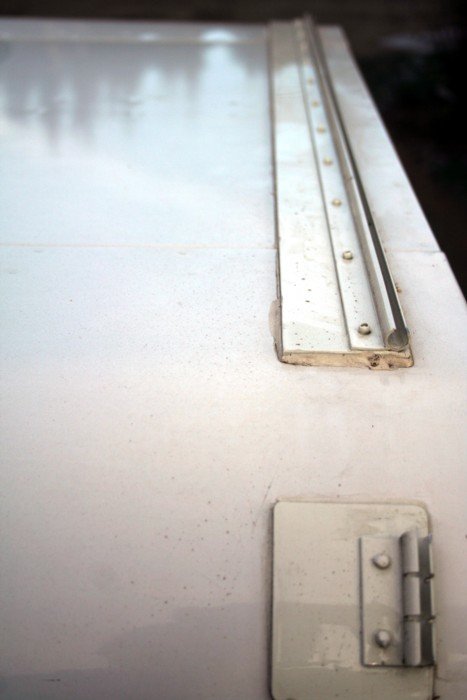

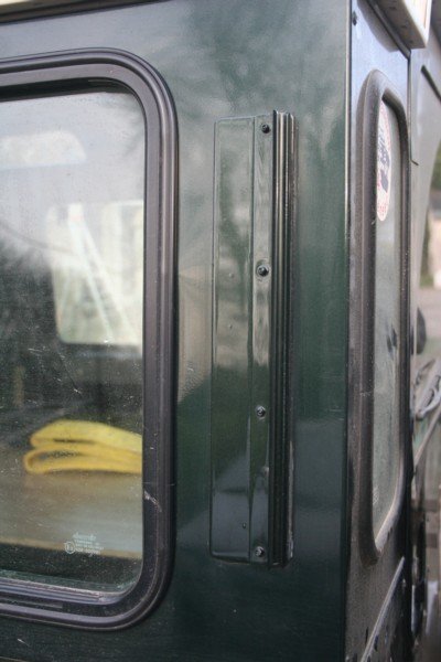

Re: Quel Store avez-vous sur vos Familia ?
Deux solutions, tu tiens à garder le rail haut de la : eriba : pour y installer un auvent/solette, dans ce cas collage d'un rail sur le toit sans perçage. Ton pare brise de voiture est collé sur la carrosserie as tu vu des perçage pour qu'il tienne ???
Sinon pattes de fixations (spécifiques : eriba : ) pincées sur le profilé alu en bas du toit avec appui sur la carrosserie au niveau des tubes de l'ossature, mais plus de rail utilisable.
Je pense à un rail haut au dessus si jamais j utilise à nouveau celui plus bas d origine .
C est juste que cela me paraissait énorme en poids un store en profil qui doit dépasser les 10 , 12 kilos mais comme je ne m y connais pas .
En tout cas je vais y penser avant de repartir fin Août
Merci ;-)

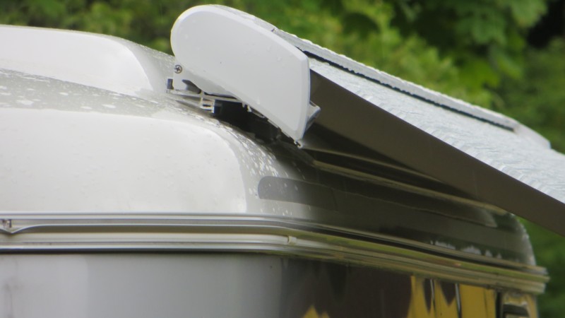

Sur le toit, avec des supports spécifiques le poids est réparti sur une longueur de 2.50 m !!!
Exemple de pose sur le toit; il y a d'autres types de profilé.
Store sur toit 2RED.jpg (56.35 Kio) Vu 25321 fois

[attachment=0]Store sur toit
2RED.jpg[/attachment
Ok Jean Pierre c est noté pour un rail collé .
J avais vraiment pas envie de percer la tôle
Ça doit être une colle super forte , et c est facile à poser ?

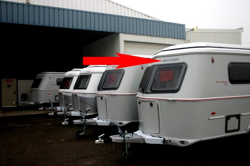

Hymer ou Eriba, c'est la même chose ;-)
Messages : 6863
Sauf que les Touring n'ont pas la même structure que les Hymer. Et techniquement différentes.
On t'accepte sur le forum Eriba Touring, mais tu n'as pas une Touring........ Humour !!!!! ;-)
Messages : 12266
Les Comtois a écrit : ven. 14 oct. 2022 17:17 Sauf que les Touring n'ont pas la même structure que les Hymer. Et techniquement différentes.
Mais chez Eriba Touring il y a des Hymer (estampillées) MDR :ange:
benjamin.
C'est ben vrai ça !!
Fey et standard2MOD.jpg (90.59 Kio) Vu 18580 fois
Messages : 3412
Il n'y a plus de caravanes Hymer de toute façon. Les Feeling sont estampillées Eriba depuis 2013 il me semble..

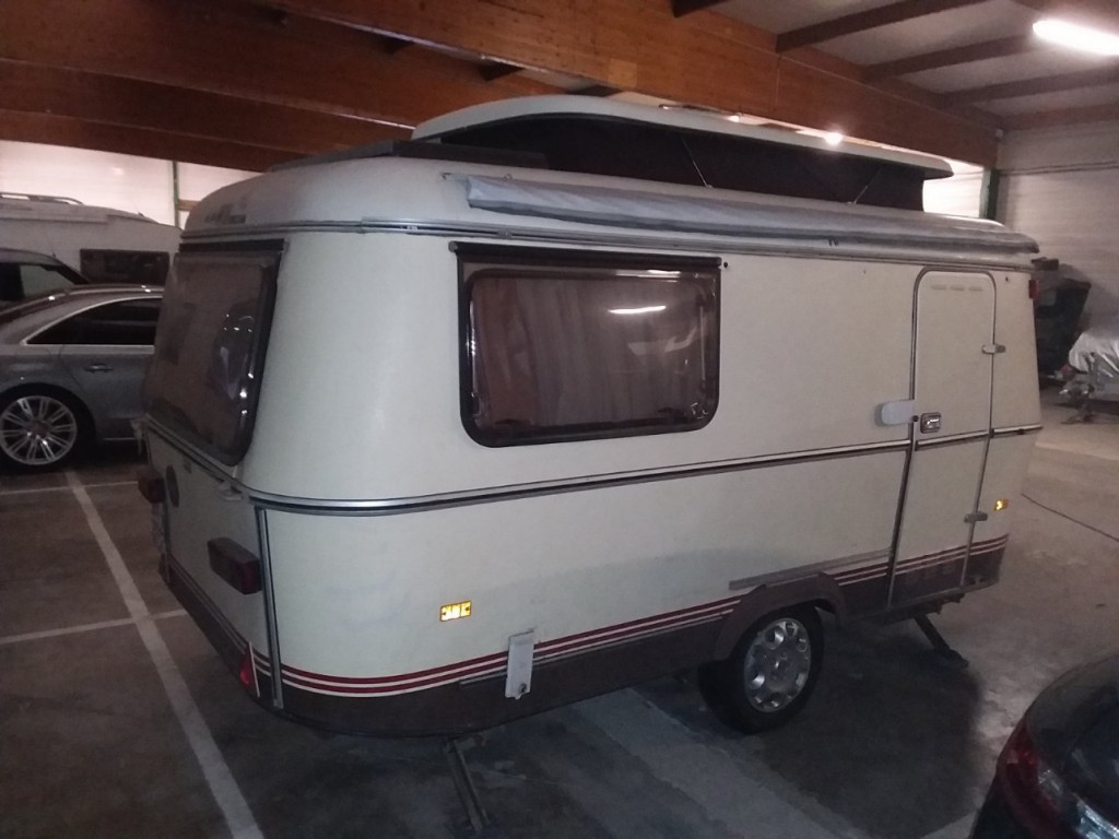

Après quelques jours dans la Drôme provençale avec une météo très instable donc parfois très humide, la problématique du store sur notre Familia 310 (2012) revient sur le tapis :hehe: Sortir et rentrer sous la pluie en gérant les sabottines, ce n'est pas glamour.
Renseignement pris chez notre caravaniste eribiste local, c'est un coût de 1200€ posé, version kit sur rail (à cause de la cheminée qui empêche la version collée) ! 10% du prix de notre caravane, c'est :nonon:
Je pense que la tarp a encore de beaux jours devant elle :] Parfaite pour le soleil... un peu moins par grosse pluie (proches d'eau) :snif:
A moins qu'il existe d'autres alternatives :-/ ?

@landeriba Existe t il un tuto pour le collage sur le toit :ange: ?
J'ai trouvé ceci : http://www.caravane-infos.net/site/tech ... eriba.html
François
Non, je n'en ai pas fait lors de la pose de rails sur le toit du Land. J'ai suivi les conseils inscrits sur la cartouche, mais j'ai augmenté la surface de contact du rail alu en le rivant sur une tôle alu de plus grande dimension, ce qui augmente la surface de collage, pas de perçage du toit, idem pour les panneaux solaires sur le toit de la caravane. (tuto)
Land camping 004RED.jpg (48.59 Kio) Vu 17101 fois
Land camping 001red.jpg (52.49 Kio) Vu 17101 fois
Rail pour auvent derrière le Def, lors du couchage/bivouac dans le véhicule, pour avoir un sas à l'abri pour se déshabiller, stocker du matos ou manger en cas de temps pourrave !!.
Eté 2009 Montferrier 424.jpg (90.97 Kio) Vu 17101 fois
