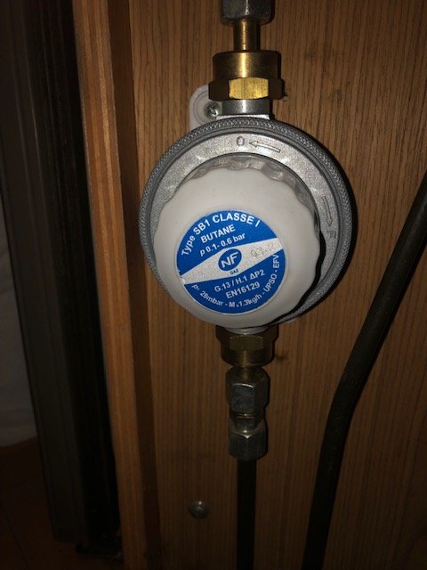

Re: Conversion installation butane vers propane
hello
sous l'évier j'ai actuellement un robinet SB1 (cf photo jointe)
en amont il y a le classique détendeur 30 mb GOK EN71 dans le coffre bouteille gaz.
Dans ce cas l'installation actuelle n'est pas bonne puisque le détendeur de sécurité butane n'a pas une pression suffisamment élevée pour fonctionner ( SB1 = pression d’entrée de 100 à 600 mbar -pression de sortie : 28 mbar). Est ce l'origine de mes soucis avec le frigo en gaz ?
Le détendeur GOK 30mbar suffit et il faudra supprimer le détendeur de sécurité sous l'évier et le remplacer par un simple robinet d’arrêt.
Ce sera conforme avec ce qui est indiqué sur la brochure GOK page 10 ( https://www.gok.de/media/pdf/39/1b/4e/K ... 901318.pdf ; au passage on peut utiliser indifféremment butane ou propane ...
Ai je bien tout compris ?

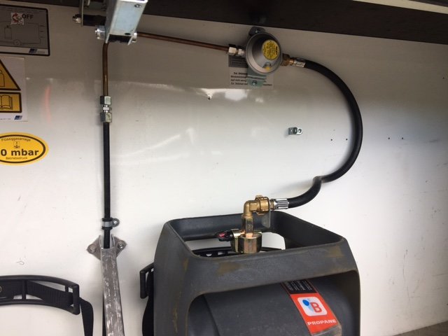

- pascalgiu
- Messages : 82
- Enregistré le : lun. 23 avr. 2018 11:43
- Modèle de caravane : ERIBA FEELING 425
- prénom : pascal
- Localisation : NORD
Dans ma Feeling, j'ai remplacé l'existant, version "germanique" (déjà en 30 mb) mais dont le raccord à une bouteille 13kg française n’était même pas compatible..(filetage trop court) par une installation conforme aux normes : bouteille gaz propane ou butane, peu importe, flexible haute pression vers détendeur GLOK 30 mb fixé à la paroi, et branchement "rigide " sur l'installation de la caravane sans autre détendeur..
Tout fonctionne très bien ( Truma, frigo et plaques) alors que les notices des éléments préconisent du 37 mb.
