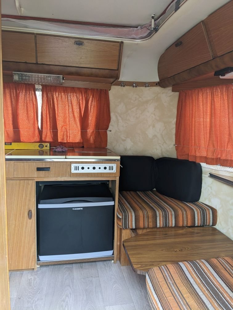

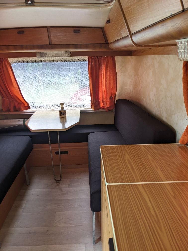

Bonjour la communauté.
La prochaine vidéo n'est pas prête, mais il est vrai que je filme moins car un peu pressé de terminer pour début août 🥵
Voici quelques photos, et également quelques questions en fin de message.
L'aménagement intérieur est bien avancé. Quelques détails mais j'y vois plus clair.
L'intérieur au mois de juin ↑

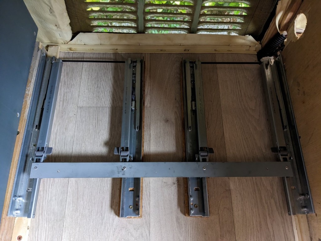

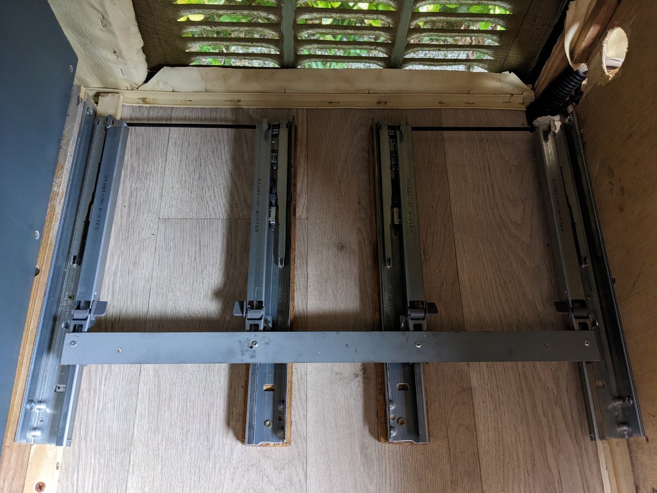

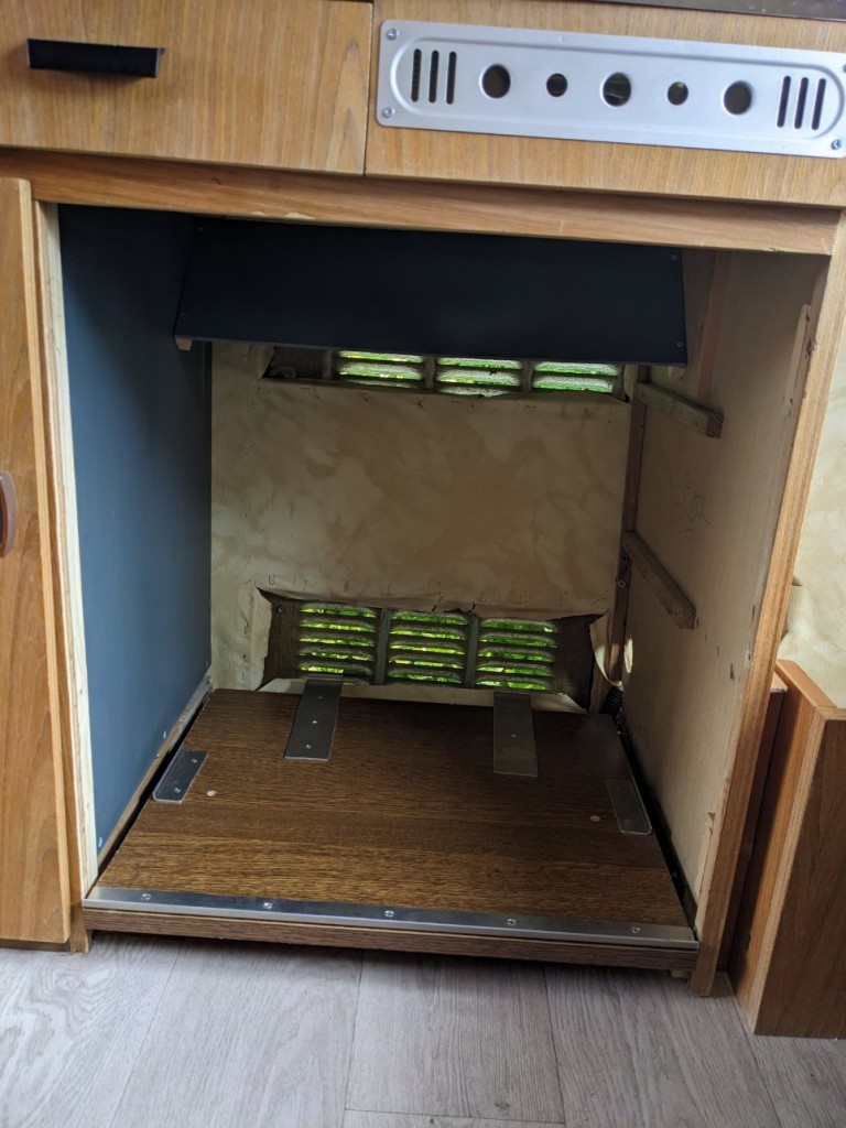

Le frigo a été remplacé par une glacière à compression, posée sur une tablette coulissante.
L'électricité a été refaite, tableau 220 v avec un différentiel, entrée prise à l'arrière format normalisé camping, prise à l'avant à côté de la porte.
Un circuit 12 v a été conservé (lampe, glacière, pompe à eau, lampe extérieure), avec un transfo 220 v alternatif vers 12 v continu. Le but est, à terme, d'y greffer une batterie, et pourquoi pas un panneau solaire. J'ai éliminé le gaz. Les bruleurs sont hors d'usage et je chercherai plus tard une solution (type réchaud avec petite bouteille de gaz directement dans le meuble cuisine)

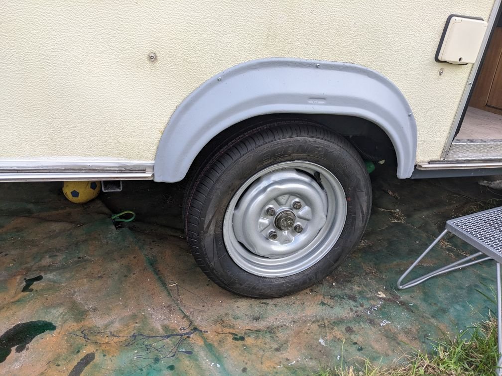

Ensuite, Pypat rencontré sur un forum est passé m'apporter des passages de roue. Franchement je ne m'attendais pas à autant de gentillesse. C'était vraiment très sympa. C'est posé, jantes décapées et thermolaquées, pneus neufs. Trains roulant : j'ai restauré les composants du timon et mis des amortisseurs neufs.
Les passages de roues de Pypat. Comment te remercier ! 👍 ↑

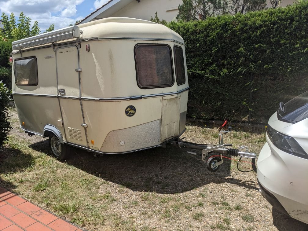

Enfin, ce week-end premier test routier, sur une dizaine de km. J'en ferai un deuxième ce jeudi.
C'est parti ! ↑

- j'ai filmé l'amortisseur de timon / commande de freinage. En roulant (plutôt ville), le soufflet s'est comprimé que pour des freinages 'appuyés'. Il s'est à ce moment complètement rétracté. Est-ce que celui-ci devrait varier sur un rythme plus stabilisé ?
- nous avons l'assurance 'mini' pour la caravane. Après renseignements, il existe bien sur d'autres formules pour couvrir la casse (vitrage...) ou même le vol. Lorsque nous avons demandé, le conseiller n'a pas su répondre à combien était évaluée notre caravane (année 1982). Si c'est pour rembourser 500 € en cas de vol, je ne vois pas bien l'intérêt. Avez vous des infos à ce sujet ? Faites vous faire une estimation pour avoir une valeur ?

Je vois que nous en sommes au même point: ma femme est partie lundi avec l' : eriba : non finie. elle a tout le principal (lit, penderie, cuisine, banquette avant et WC) mais il manque un meuble et toutes les finitions notamment les peintures. la tienne me semble vraiment bien à l'intérieur.
Ton éclairage extérieur: éclaire-t-il vraiment, ou l'as tu trouvé, quel sont ses caractéristiques, comment l'as tu monté ?
Je viens de remarquer que tu n'avais pas de rail pour la table à l'extérieur ! comment tu bloques ta tablette coulissante de glacière, je ne vois rien ?
Pour le freinage, c'est l'inertie de la caravane par rapport au tracteur qui déclenche le freinage : si ton soufflet se contracte complétement ou pas du tout, c'est qu'il doit être en fin de vie. Quand ça cogne au freinage, c'est qu'il est plus que mort. prévois de le changer, il y a de bon tuto sur le fofo.
Pour l'assurance, je ne me suis pas penché sur le cas car je n'ai pas fini la réno.
Bonne vacances :super:

lamenuis a écrit : mer. 12 juil. 2023 10:18
Pour le freinage, c'est l'inertie de la caravane par rapport au tracteur qui déclenche le freinage : si ton soufflet se contracte complétement ou pas du tout, c'est qu'il doit être en fin de vie. Quand ça cogne au freinage, c'est qu'il est plus que mort. Prévois de le changer, il y a de bon tuto sur le fofo.
Objection votre honneur, le soufflet n'est en rien fautif si ça cogne, soit le vérin est mort, soit les freins sont mal réglés !!
lamenuis
Messages : 520
prénom : Yann
Re: Restauration de notre Familia par Aurélie&David de Bordeaux
Message non lu par lamenuis »
Tout a fait, c'est un raccourci de langage de ma part. Merci pour la correction: je me comprenais très bien mais dans une discussion, ce n'est pas le but principal :mdr3:
donc lire "vérin" au lieu de "soufflet" dans mon précédent message! le mouvement du soufflet n'est que la conséquence du mouvement au freinage: il n'est la que pour l’étanchéité.
lamenuis

Pour l'éclairage extérieur j'ai acheté ça ici :
https://www.amazon.fr/gp/aw/d/B0BKZJCRP ... asin_title
Le rapport qualité prix est très bon, et pour le montage j'ai vissé directement dans le panneau, et j'ai réalisé une semelle d'étanchéité en mastiquant la base. Je verrai dans le temps, ça reste une lampe LED à vingt balles.
Le chariot de la glacière sera bloqué par des loquets trouvés sur H2R, et je les attends. J'ai essayé avec une sangle mais c'était trop lâche.
Et oui, je n'ai pas de rail pour la pose d'une table en extérieur parce que je n'en ai pas ! 😭
chenz33david

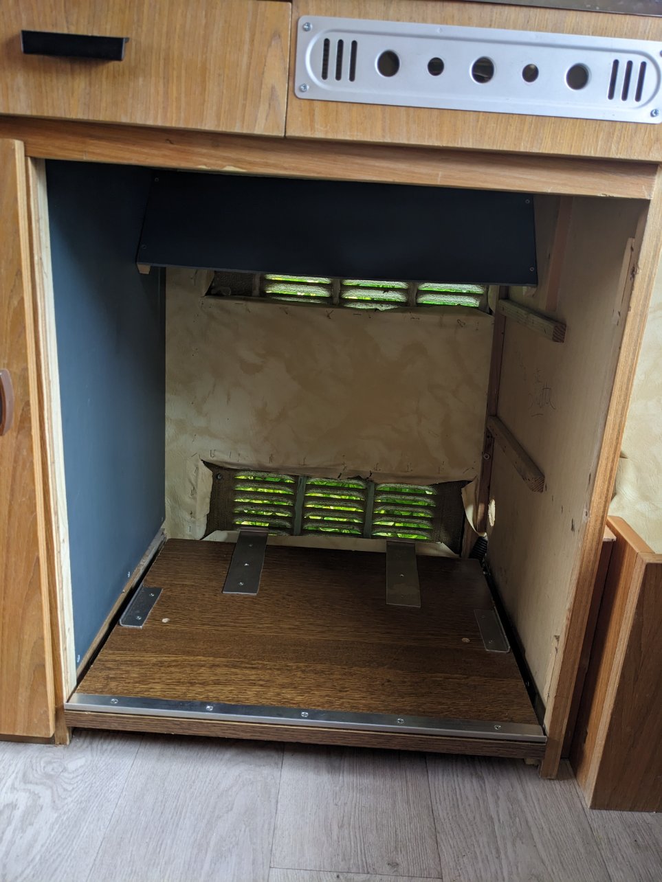

Voici quelques infos supplémentaires : détail de la tablette coulissante pour la glacière.
J'ai utilisé des glissières IKEA 304.883.15
L'avantage : il y a une fonction de verrouillage en position de retrait où il faut pousser pour sortir la tablette, donc bien adapté au besoin de la glacière. J'ai doublé le nombre par sécurité : 2 x 15 € = 30 € de glissières; le reste en récup. j'ai 'disqué' l'équerre des glissières pour celles du milieu, elles sont uniquement visés sur le plancher.
Mais quelle est bonne cette idée !
Messages : 2764
C'est du grand art ! :super:

J'ai eu une longue période d'inactivité sur le forum. Juste un mot pour dire que notre Pan continue de nous faire passer de bonnes vacances en été : Nord de l'Italie en 2024, Vendée en 2025 et Sud Bretagne cet été.
Si je devais donner quelques points faibles:
- capacité (poids) un peu faible : nous partons à 4 adultes, deux dorment dans la caravane et les deux autres en petites tentes. Plus les 4 vélos la pauvre Pan a les suspensions à la peine.
- le système de glissières pour la glacière est bien en utilisation, mais sur la route nécessite d'être bien arrimée avec une sangle
Du coup, je vais réfléchir pour la prochaine année l'adoption d'un essieu un peu plus costaud, surtout avec des roues en 12 pouces je me retrouve limité à la charge par pneu. J'ai profiterai pour vérifier l'état du châssis et procéder à quelques retouches au besoin.
