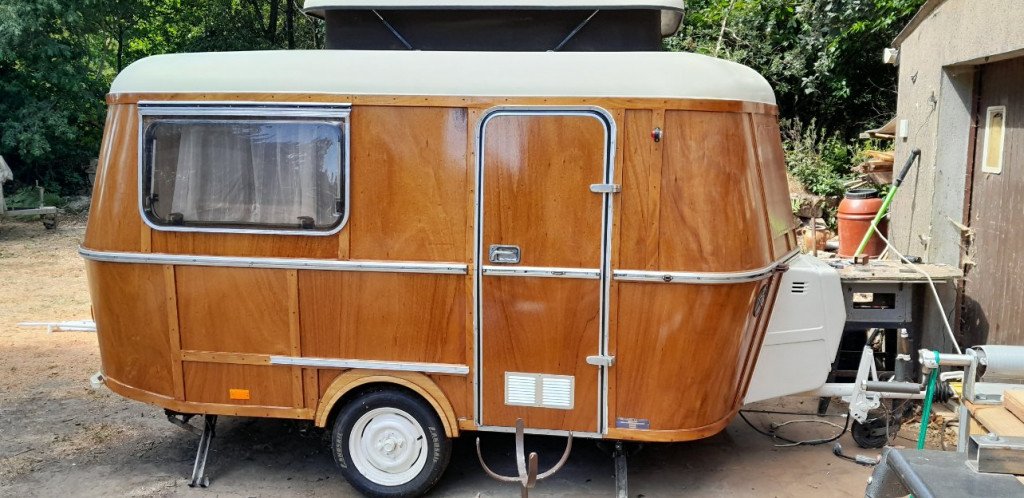

Bonjour la communauté
en premier lieu Meilleurs Voeux 2023 la santé et tout le toutim :)
Bon je sais ne pas avoir été trop présent depuis mon acquisition de mon Eriba Triton 1985 BST en 2018
viewtopic.php?hilit=viking&p=147309&sid ... a596084bf8
J'en suis content étant parti 2 fois avec en vacances depuis il y a eu le Covid et les confinements et d'autre priorité ... donc une pause un peu forcée ...
Je suis en recherche de solutions-conseils en suite de la grêle de juin 2022
J'espère poster dans la bonne section pour cette aide ...
Malheureusement la Triton était dehors ... il y a eu quelques impacts latéraux pas trop gênants mais si je pouvais les gommer je reste à l'écoute ...
Le principal dégât se trouve sur la baie vitrée fixe à l'avant au dessus du timon
La mienne est double vitrage plexi teinté. Seul la face externe est touchée, empêchant heureusement toute eau de pénétrer à l'intérieur.
Voir ci-dessous visuel avec la zone touchée
Dimensions de chaque pan environ 60 cm en largeur par 50 cm en hauteur joint compris faisant 2.5 cm (recouvrement ?)
Pour info j'en vois sur le boncoin mais les dimensions ne semblent pas coller surtout en hauteur annoncée 38 cm
J'ai certes attendu ayant d'autres soucis de santé et d'autres priorités dont des dossiers d'assurance chronophages (celui-ci étant en bout de chaine)
J'avais eu un contact rapide sur un site de pièces d'occasion Eriba (dont je ne me souviens pas du nom) rapidement trouvé par la pièce recherchée, il en avait une en galerie mais plus en stock (de l'ordre de 800 euros), mais malheureusement au final l'avis de l'amateur passionné qui le gérait était que ce type de pièce serait IMPOSSIBLE à retrouver !
Voilà j'emmène sous peu la caravane pour visite de l'expert chez un caravaniste ...
Si par hasard vous aviez des pistes - conseils réparations astuces ou toutes autres suggestions, qui sait la pièce équivalente, je vous remercie par avance de vos retours.
Cordialement.

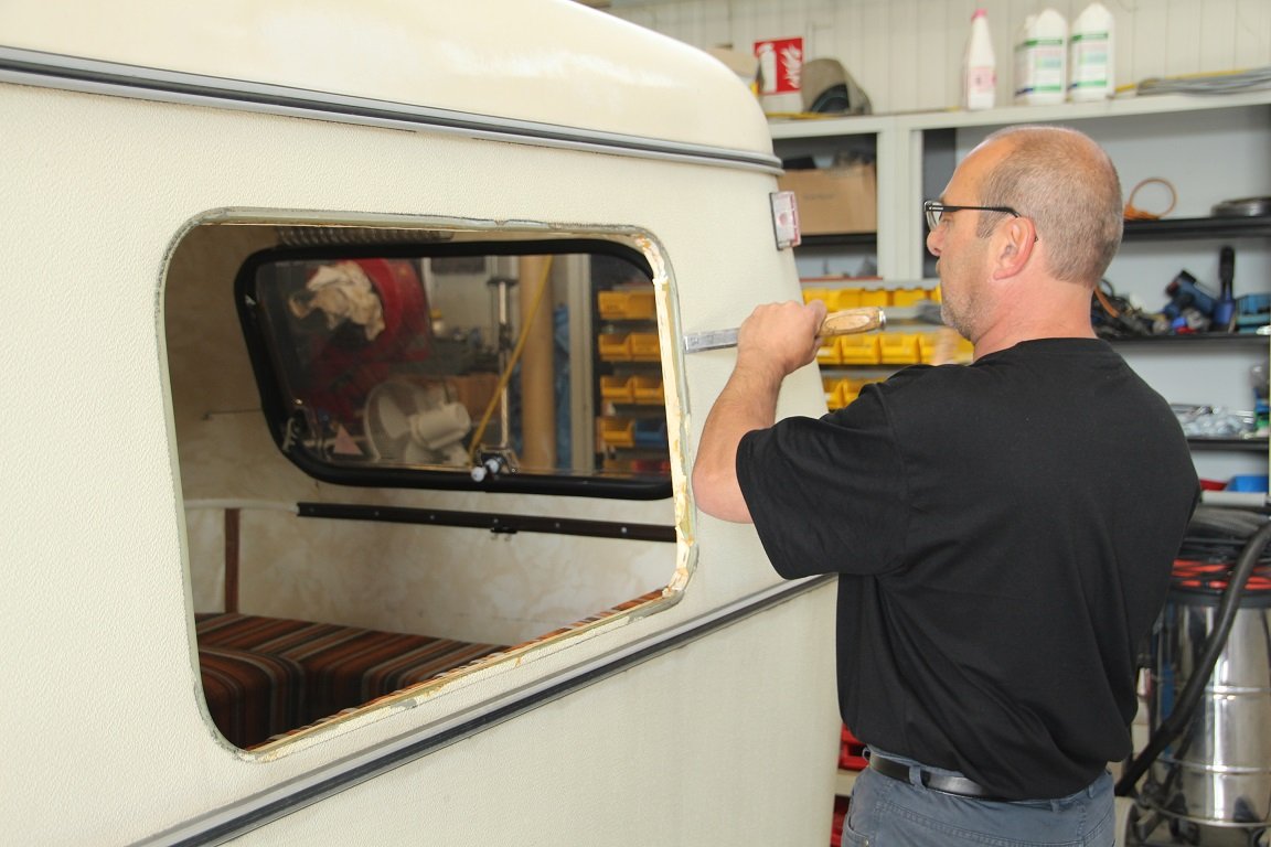

Pour changer ma baie avant sur ma Triton de 1988 j'ai attendu 1 an en passant par Cernay, car personne d'autre ne pouvait avoir cette baie.
VDL
Véhicules de loisirs 09 61 38 21 08 06 33 19 91 29
16 avenue d'Alsace
Denis JENN et Gino IAROCCI
68700 CERNAY
atelier-vdl@orange.fr
Dépose de l'ancienne et repose environ 1200 roros fin 2021.
J'ai fait marché l'assurance et cela m'ai revenu à 100 roros de franchise.
Pour l'assurance prévoir photos date e la tempête etc.....
Re: Triton BST Grêlée en 06/2022 <Recherche> Baie fixe plexiglass endommagée
A faire changer UNIQUEMENT par un spécialiste comme l'Atelier du véhicule de Loisir à Cernay.
Certains ici ont tenté d'autres solutions sans avoir un résultat correct, infiltration d'eau malgré plusieurs reprise par l'installeur qui a jeté l'éponge !!
Demande à grego77 !!!

Vraiment Merci je suis surpris avec ces premières réponses rapides :super: :ghee: :amen: car je pensais le forum moins actif en période hivernale !
J'ai appelé en ce début d'après-midi l'Atelier du véhicule de Loisir à Cernay recommandé par Chambord45 et LANDERIBA
Pour info ce n'est plus Denis JENN et Gino IAROCCI (partis, retraite ?) mais il y a 3 successeurs (j'ai eu Cyril très courtois et disponible)
Coup de chance ils connaissent le caravaniste BRISEBRAS où aura lieu mon expertise à 30 kms de chez moi.
Ils ont l'habitude de les fournir et m'ont précisé leur sérieux pour la réparation, pas besoin d'aller dans le 68.
Ils ont la pièce pour ma Triton BST 1985 :) :super:
Par contre la moins bonne surprise le coût des pièces (baie + joint) hors MO est déjà d'environ 1700 euros HT.
Donc on va être facile au double :berk1: par rapport à ce qu'évoquais Chambord45, mais bon l'assurance est là pour cela ...
J'avais aussi le coffre (bouteille gaz en dessous de la bais, cassé sur une charnière mais je laisse tomber (pas dispo en beige d'origine, gris et 800 €HT)
Bref comme c'est du "bris de glace" cela devrait passer mais je vais préparer des estimations valeur Eriba Triton BST 1985 : eriba :
en cas de besoin et de "discussions" ... Si vous aviez des idées à ce sujet Merci

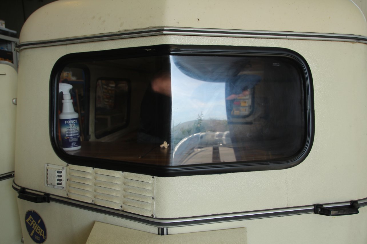

:hello: il n'y a pas d'argus pour les caravanes, sauf une cote de la DICA, qui ne remonte que 10 ans en arrière, et est sous-évaluée par rapport aux transactions du marché...quand on achète de l'occasion, on regarde en premier l'état de l' : eriba : et on demande les justificatifs des entretiens.
Peut-être réfléchir à modifier la fenêtre avant, j'ai lu autrefois que cela avait été possible, un cadre qui va intégrer 2 petites fenêtres ouvrantes.
https://www.piecesdetacheeseriba.shop/p ... e-vitrage/

Si tu es un peu bricoleur pour ton coffre à gaz, j'ai déjà lu des sujets de personnes qui réparent le leur avec une dilution de Légos et acétone.
Je ne connais absolument pas ce procédé mais je pense que Landeriba qui sait tout et connait le forum comme sa poche te retrouvera bien un post sur ce bricolage précis.
Certains ici ont tenté d'autres solutions sans avoir un résultat correct, infiltration d'eau malgré plusieurs reprises par l'installeur qui a jeté l'éponge !!
viewtopic.php?p=134988#p134988
Je te réitère mon post ci dessus, vois les déboires de grego77, à qui on avait recommandé l'intervention à Cernay, et qui a fini par faire le déplacement suite aux plusieurs mauvais montages de cette baie ... par l'entreprise locale. :(
