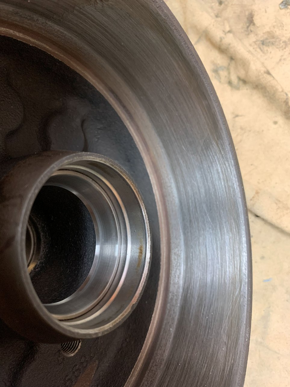

Après un bon nettoyage de roulements,je constate que les bagues à l'intérieur des tambours sont légèrement marquées . Je sais que moi j'ai parcouru environ 10000kms avec, mais je ne connais pas le kilométrage antérieur.
J'ai donc bien envie de les changer, pouvez vous me donner les reférences et ou les trouver, merci.
Re: Révision freins Pan 1995
Quand tu auras sorti les bagues extérieures des roulements du tambour, il y de fortes chances que la référence soit gravée dessus...
Je vais voir dans mon stock de pièces d'avance dans le Land, j'en ai un jeu (au cas où sur la route ......) et nos modèles : eriba : sont similaires.
Pour le "grand" roulement coté flasque il te faut :
Bague int/rouleaux + bague ext.
Pourquoi deux pièces...la bague intérieure L45449, avec les rouleaux coniques, peut se monter sur des bagues extérieures de différents diamètres.
Pour le petit roulement coté écrou :

Ok JP, merci beaucoup, a la vue de mes photos tu penses que je dois les changer ? tu les trouves ou ces roulements ?
Sur les bagues ont voit bien que ces roulements ont servis, par contre si sur les rouleaux il y a des arrachements, oui ils doivent être changés.
J'achetais mes roulements à St Brieuc dans une entreprise spécialisée dans les roulements, transmissions, fourniture industrielle et maintenant je prends sur le Net chez des spécialistes de roulements comme 123Roulements, Le bon roulement etc etc ...

J'ai démonté les bagues et cela correspond bien à ce que tu m'avais indiqué :super: Donc commande passée , je vais pouvoir repartir à neuf pour quelques kms :) et surtout l'esprit serein !
Merci encore de ton aide JP.

Matériel reçu en début d'après midi, et donc au boulot. Remontage des bagues dans le moyeux sans problèmes, graissage copieux des roulements, des moyeux et fusées. J'ai serré assez fort (roulements neufs pour que tout se mettent bien en place), fais tourner le moyeux dans les 2 sens, puis desserrage et re-vissage de l'écrou à la main, je suis tombé pile devant un trou pour remettre la goupille :) La roue tourne librement pas un poil de jeu, c'est top.
JP faudra t'il un contrôle après les premiers km ?
Normalement non, au prochain dépoussiérage, changer la graisse mise dans le creux entre les 2 roulements. Tu verras elle aura changé de couleur !!
