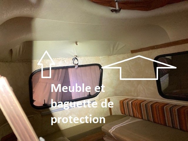

Suite à l'achat ce weekend d'une puck année 1983
voici mes questions
* que faut il utiliser comme bois pour refaire les banquettes?
* Avez vous le plan du meuble haut ?
* Avez vous une référence pour le revêtement à mettre sur le bois pour donner l'aspect origine des meubles?
* où est il possible de trouver la baguette de finition à l'intérieur ( voir photo )
Merci à vous tous

Banquette = contre plaqué de 10 mm
Baguette de ceinture, hêtre (ou ne pas être) ou sapin en épaisseur de 4 mm, facile à cintrer.
N'ayant pas ce modèle je ne peux te conseiller ;
Bonne restauration, Benjamin.
