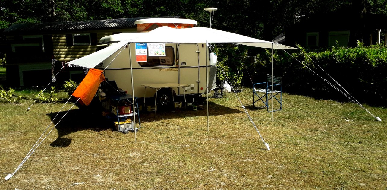

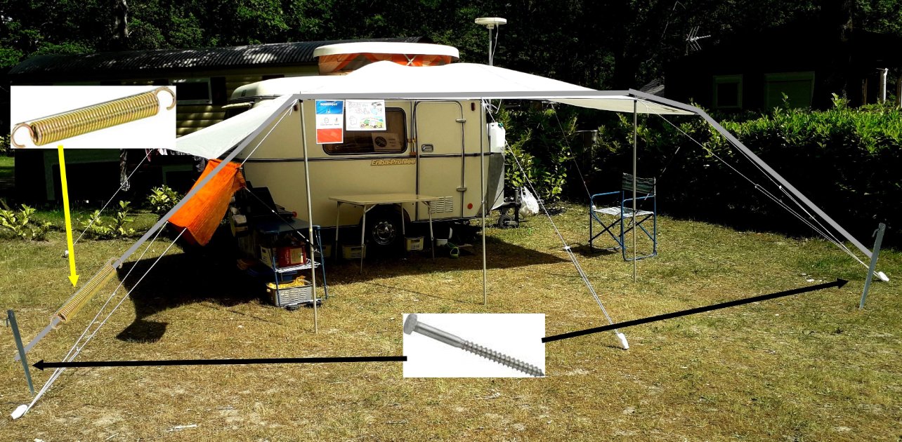

J' ai la même pour ma casquette maison oups ! :rouge: je ne retrouve pas la photo, j'ai remplacé les grandes sardines par des tirefonds 30 Cm plus pratique sur sol dur ou rocailleux
Pour le moment je ne peux rien ajouter au niveau efficacité, je n'ai pas eu de tempête
photo montage sangle
