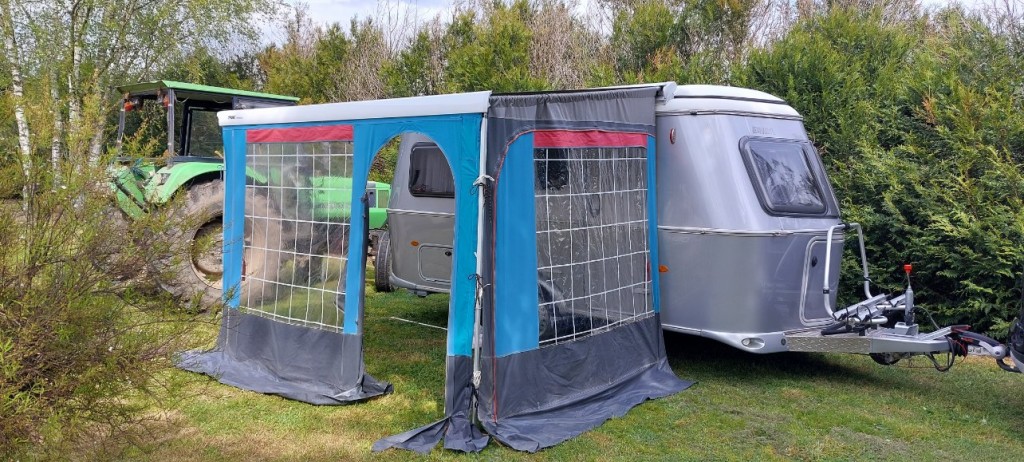

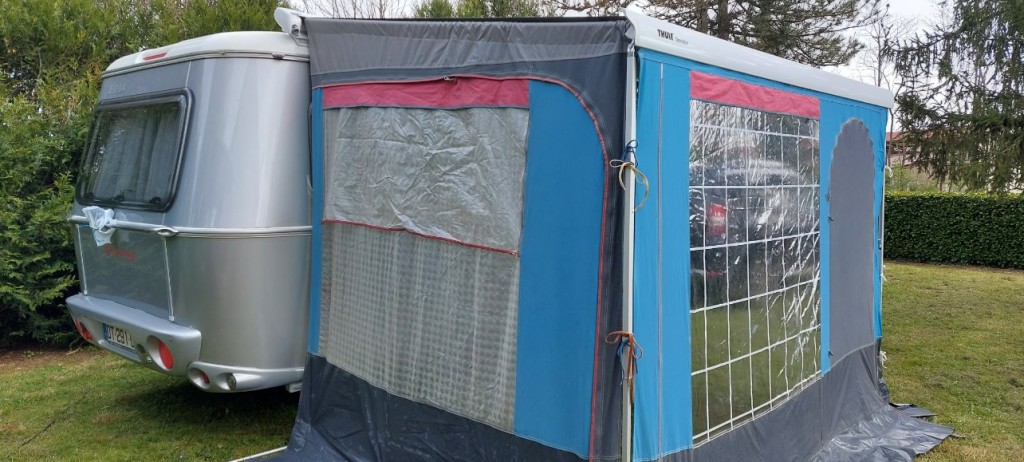

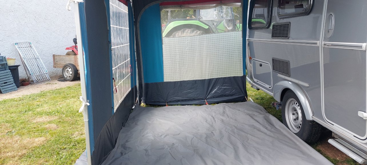

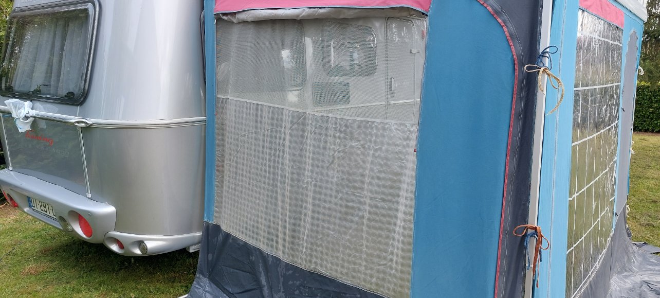

Grosse journée aujourd'hui, on a reçu notre commande d'un des 2 tendeurs/barre , du store pour pouvoir mettre des parois, sinon pour consolider.
L'autre arrive fin de semaine. Rupture de stock chez "mon camping.com", du coup commandé chez Obelink.
On a transformé un vieil auvent de caravane (donné par des amis anciens caravaniers)
Nous avons finis les parois latérales . (Quel boulot)..
Photos à venir. On a même gardé les ouvertures avec fermetures ...
On fera peut-être la façade ...
Annie et Gerard duster et 430
an71vin
Messages : 720
prénom : Annie et gerard
Re: Store thule 6300 sur 430
Message non lu par an71vin »

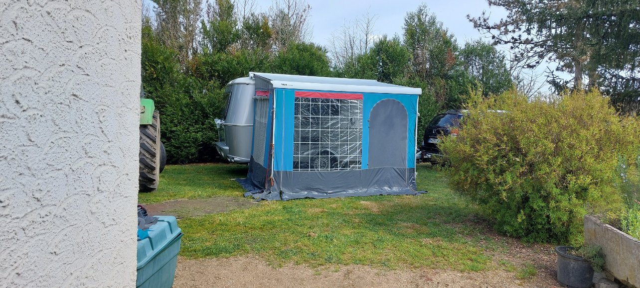

:fleur1: façade et parois latérales finies. OUF ! C'est beaucoup de travail, mais le résultat en valait la peine.

Une deuxième pièce à vivre en toutes saisons :super: , Beau travail.
Penser à consolider dans les angles avec une sangle ainsi que d'un "rafteur" barre milieu de toit.

Oui on a ce qu'il faut. On a tout monté sans les sangles anti tempête car on est à la maison. Pour faire les photos et pour vérifier à chaque coup de ciseaux et montage.

Beau travail ! ! :super: et j'aime bien le Deutz qui est derrière ! ! :loving: :hello:

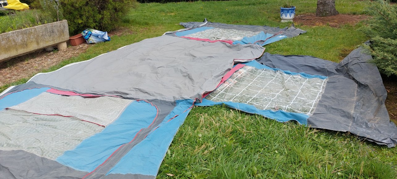

J'aimerais bien faire la même chose sur la mienne. Comment avez-vous fait ?
Où trouver les bâches.
Faut-il une machine à coudre spéciale ?
J'ai trouvé sur Internet des bâches opaques en forme de trapèze sur mesure pour les côtés, reste le devant.
an71vin
Messages : 720
Le problème c'est de trouver les "fenêtres" ou PVC transparent assez costaud mais pas trop épais pour pouvoir coudre. Machine à coudre standard.
Nous avions déjà la matière, puisque c'est une transformation d'un vieil auvent et que les dimensions permettaient de le faire.
Je pense que c'est possible avec un tissus imperméable. On en trouve à pas très cher. De la bâche... attention les points de piqûres risquent de déchirer. On a renforcé les côtés de la toile pour attacher aux piquets avec bandes d’élingues tout du long.

Tu peux faire des coutures étanches en collant une bande de plastique de fenêtre sur tes coutures avec un pistolet thermique et une roulette pour les joints de papier peint.
Faire un essai au préalable afin d’affiner le réglage de la température.
C’est comme cela que l’on procède pour la fabrication de bâche de camion et de auvent.

Je vais déjà faire les côtés avec de la bache opaque en forme de trapèze avec des œillets tous les 40cm.
Ça coupera déjà du vent et de la pluie.
Plus tard je verrai pour le devant sachant que je ne sais pas coudre....

J'ai fait un patron avec des vieux draps pour ajuster la pente. Et après j'ai reporté mon patron en prenant les ourlets ou retours en +
