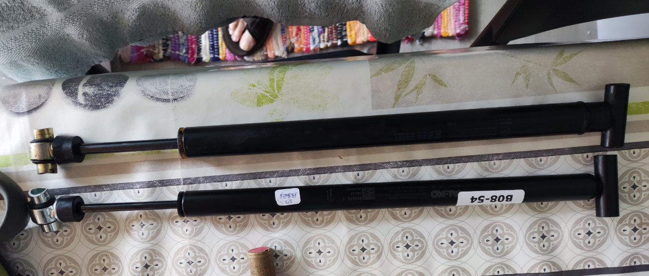

Bon je reviens donc sur le forum après achat du vérin de timon pour mon Eriba Triton.

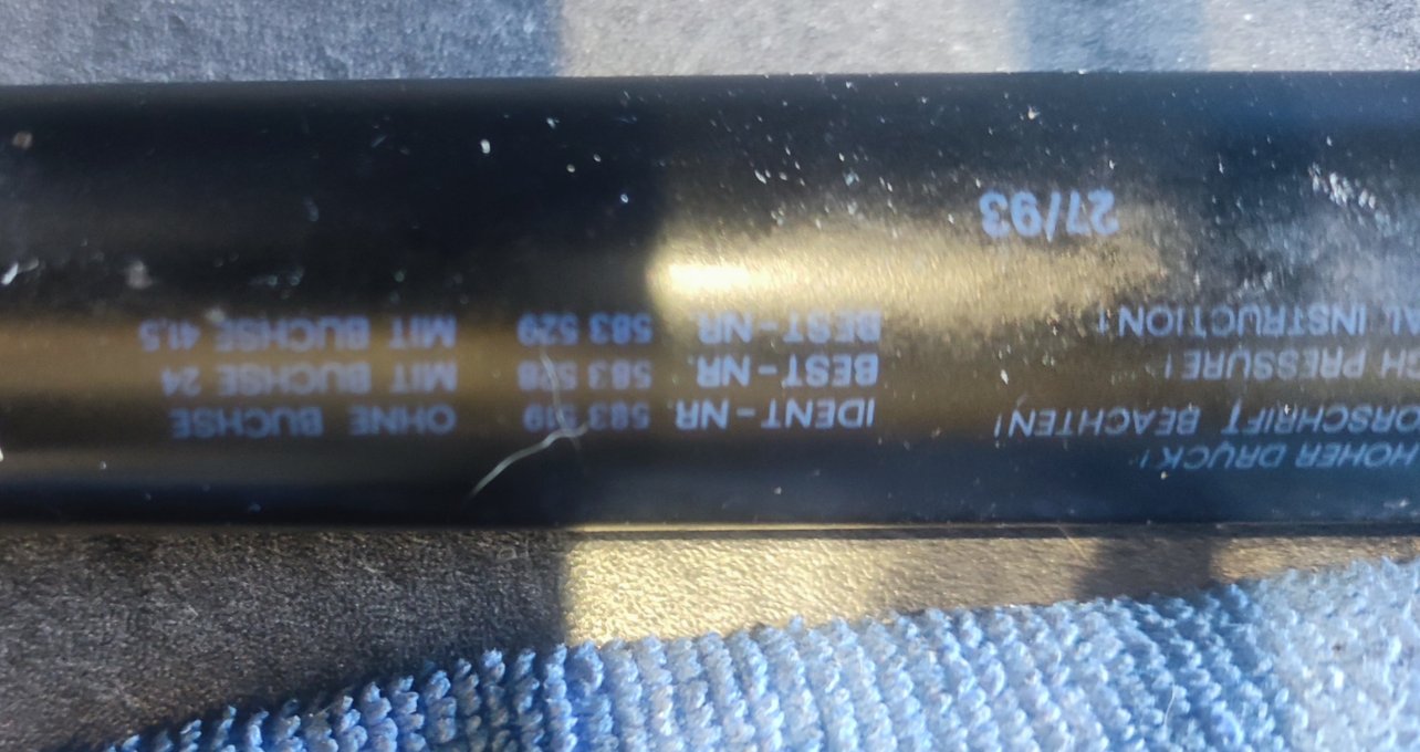

Aucune inscription sur l'étiquette présente sur la caravane susceptible d'orienter sur les caractéristiques du vérin.
Démontage de celui-ci. Merci à Greg77 pour ses bons conseils
Constat d'absence d'un joint caoutchouc amortisseur sur le tube coulissant du timon.
Il comporte 3 références.
IDENT-NR 583 519
BEST-NR 583 528 Mit BRUCHSE 24
BEST-NR 583 529 MIT BUCHSE 41,5

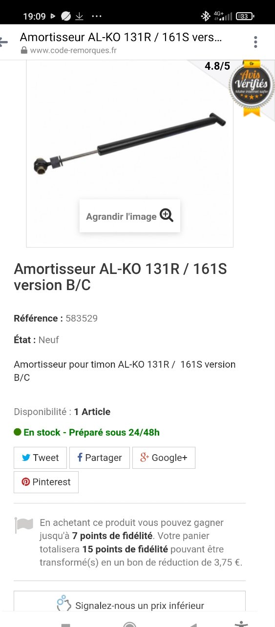

Après recherche sur le net, ceci correspond visiblement à un amortisseur 131R / 161S version B/C
Aussi, j'ai pris attache avec le site AL-KO et mon interlocutrice était surprise d'apprendre qu'il n'y avait pas d'étiquette signalétique sur la caravane.
Concernant la première référence, (583 519) elle m'informait qu'elle n'existait plus.
La référence à mon sens la plus approchante commandée chez Code Remorque et dont les dimensions sont identiques à celles de celui démonté est la 583 529.
Seul le fût principal du vérin est d'un diamètre inférieur. ( 24 mm au lieu de 28 mm), et la soudure fixant l'axe de 12 mm à celui-ci semble plus légère.
Côté caractéristiques, le vérin commandé chez Code Remorque reçu en moins de 48 heures, est un vérin pour caravane entre 600 et 1300 kg.
Enfin test de compression, similaire à la compression de l'ancien vérin, par contre la détente est très progressive contrairement au vérin démonté qui lui se comportait comme un ressort.
Reste à réaliser le remontage lorsque le temps le permettra et probablement si l'on y parvient le réglage des freins.
En haut l'ancien vérin en bas le nouveau.
