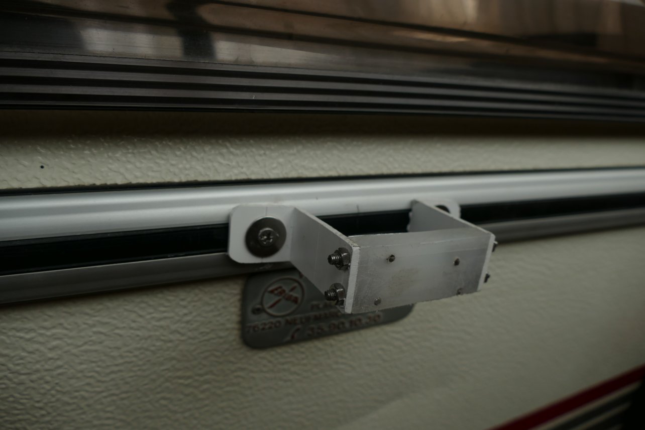

Récit des aventures pour équiper notre : eriba : Triton d'une vision arrière.
Il y a des trucs à surveiller par exemple l'étanchéité ou la portée!
Celle-ci nous l'avions installée dans la caravane derrière la vitre et nous avons voulu améliorer la vision, donc nous l'avons installée dehors. La photo a été prise 15 jours après un retour sous la pluie.
autre cam.jpg (61.66 Kio) Vu 29578 fois
Celle-ci a été installée une demie heure juste le temps de comprendre qu'à plus de 5 mètres, elle ne fonctionnait pas : retour chez CD...
Et nous avons enfin trouvé un engin qui semble aller mais qui n'a pas encore été testé sous la pluie:
L'installation est simple:
Fabrication d'un support juste pour être centré. Le câble d'alim passe dans le raccord de joint de la fenêtre. Le jus (12V) est juste au dessus.
L'écran se connecte à l'allume cigare et se fixe au pare-brise par une ventouse.

On s'est équipé il y a 2 mois. Caméra de recul installée sur la barre arrière. On l'installe à la demande et elle est branchée en direct sur une batterie indépendante en dessous du lit dans le coffre. Elle est branchée en permanence pendant le trajet. On voit ce qui se passe derrière tout le temps.

J'ai cette caméra depuis 2 ans et en suis très content ; caméra installée au dessus de la plaque d'immatriculation, branchée sur la même alimentation que le ventilateur du frigo (le fil entre par le même trou que l'alimentation de l'éclairage de la plaque). La caméra est branchée sur l'allume-cigare.
