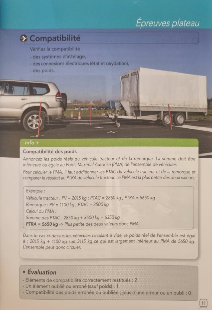

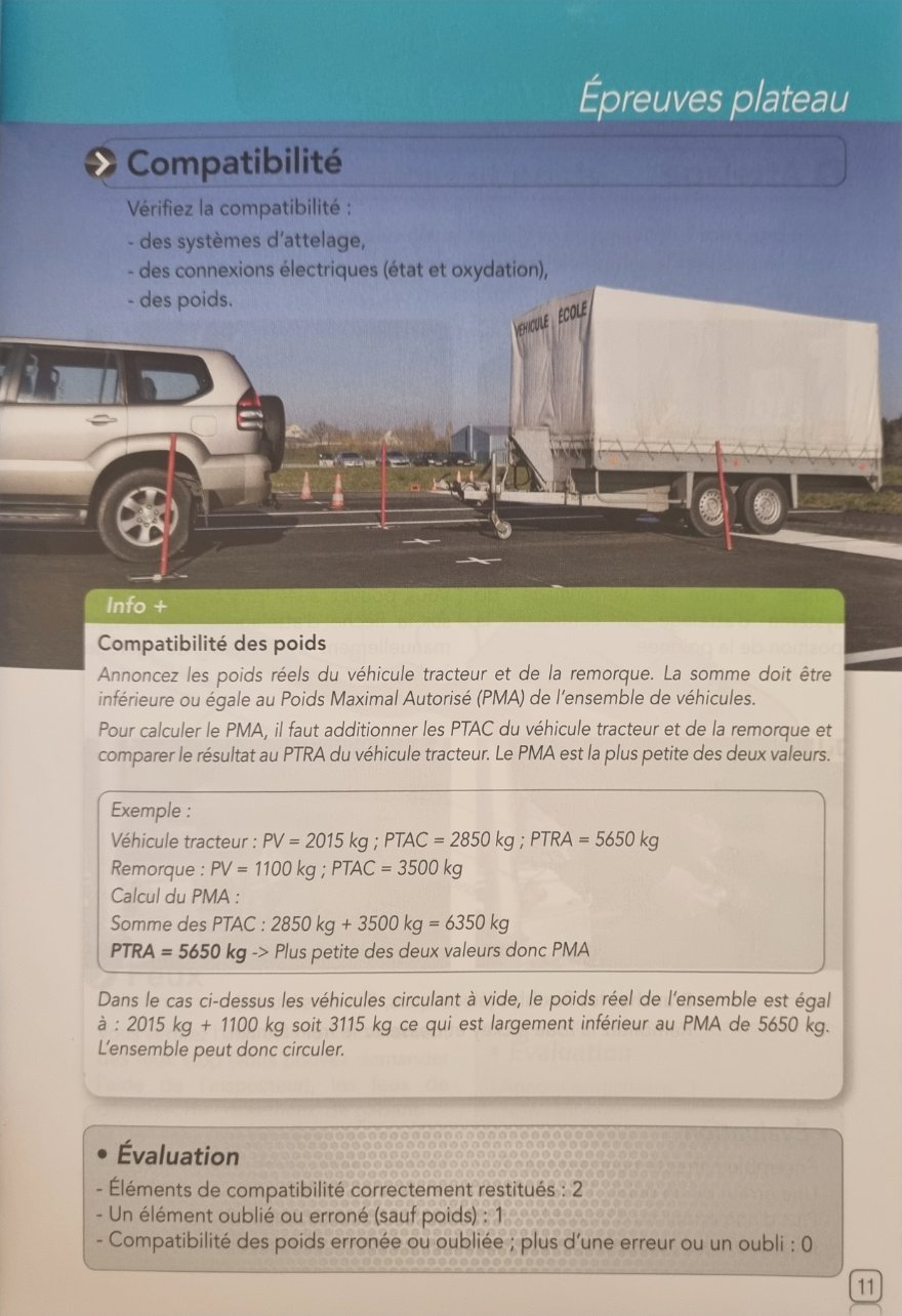

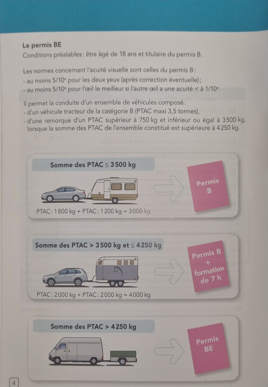

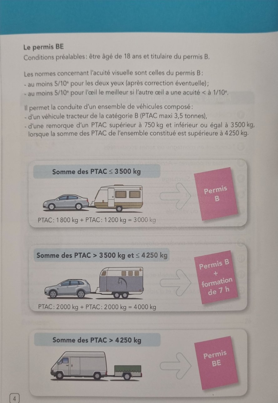

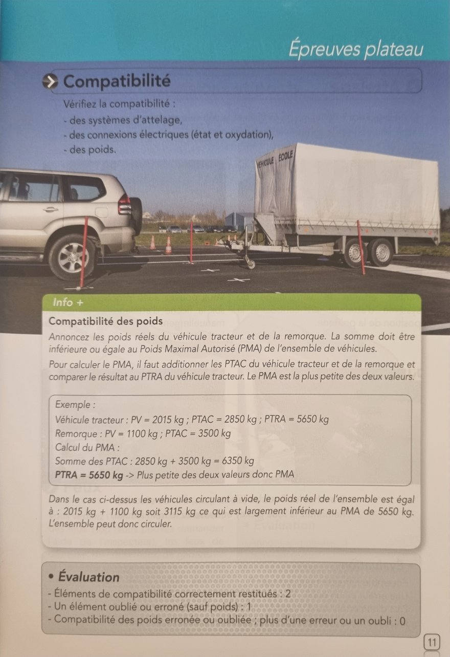

Je me prépare à passer le permis BE et dans le livret de code il y a une notion de PMA (Poids Maximal Autorisé) et de poids réel de l'ensemble. J'avais toujours vu des calculs avec le PTAC des véhicule mais jamais avec les poids à vide. Dans l'exemple du livret on se retrouve avec un cas similaire à ce post, le véhicule peut tracter 2800 kg mais il tracte une remorque dont le PTAC est de 3500kg. Par contre je ne sais pas si ces règles de calcul sont applicable hors permis BE:

Oui, c'est le Code de la route qui le dit (j'ai condensé un peu en enlevant des parties spécifiques poids lourds):
Je mets le lien Légifrance pour avoir le complet...
https://www.legifrance.gouv.fr/codes/se ... 0006129091
Article R312-2
Modifié par Décret n°2016-448 du 13 avril 2016 - art. 3
Il est interdit de faire circuler un ensemble de véhicules, un véhicule articulé ou un train double dont le poids total roulant réel dépasse le poids total roulant autorisé fixé par le service en charge des réceptions désigné par arrêté par le ministre chargé des transports ou par l'autorité compétente d'un Etat membre de la Communauté européenne et inscrit sur le certificat d'immatriculation du véhicule tracteur.
a) Pour un véhicule ou un élément de véhicule d'un poids total autorisé en charge inférieur ou égal à 3,5 tonnes : de l'amende prévue pour les contraventions de la quatrième classe pour le dépassement jusqu'à 0,5 tonne du poids autorisé et, pour un dépassement supérieur, de la même amende prononcée autant de fois qu'il y a de tranches de dépassement de 0,5 tonne ;
b) Pour un ensemble de véhicules d'un poids total roulant autorisé inférieur ou égal à 3,5 tonnes : de l'amende prévue pour les contraventions de la quatrième classe pour le dépassement jusqu'à 0,5 tonne du poids autorisé et, pour un dépassement supérieur, de la même amende prononcée autant de fois qu'il y a de tranches de dépassement de 0,5 tonne ;
En cas de dépassement du poids autorisé excédant 5 %, l'immobilisation peut être prescrite dans les conditions prévues aux articles L. 325-1 à L. 325-3.

Pratiquement le permis B nous autorise un ensemble roulant maxi 3500 Kg .
