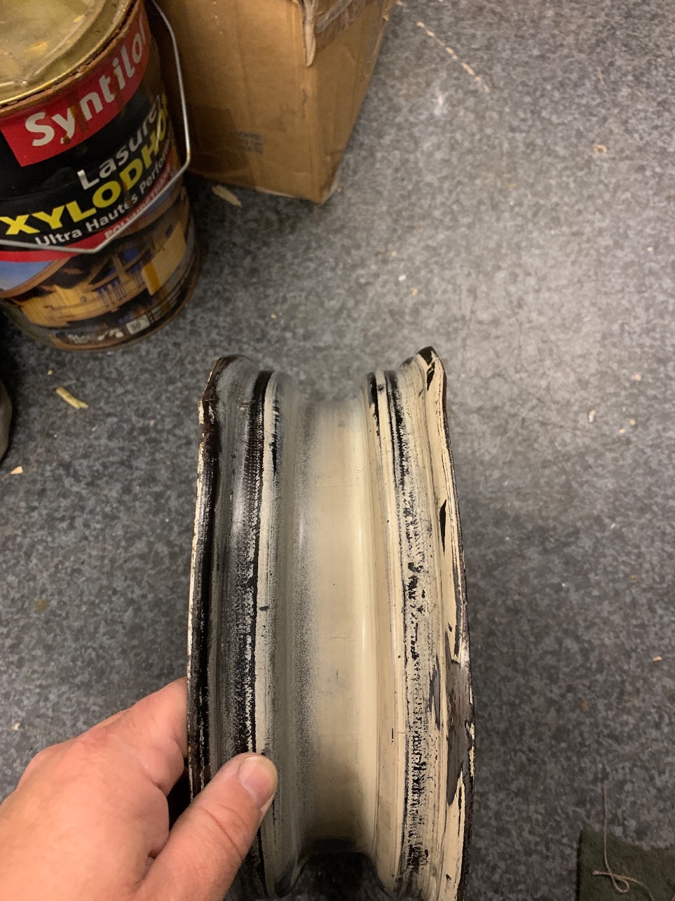

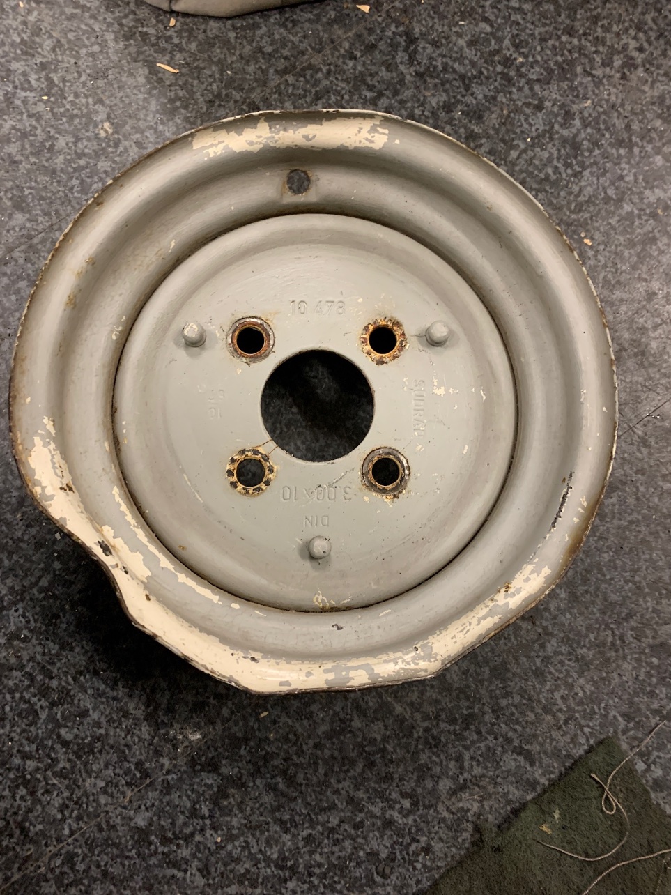

Suite à l’éclatement d’un pneu, cette jante a beaucoup souffert. Connaissez vous un pro capable de faire un repoussage / redressage un peu comme sur la vidéo jointe? Merci.
https://www.pinterest.fr/pin/3412890966 ... 2869&sfo=1
Tout le autre plan B / idée et la bienvenue.
Je souhaite sauver cette jante d’octobre 1967 d’origine
Mon plan C est de récupérer le voile après l’avoir désolidarisé de la jante pour la ressouder sur une jante en 3 pouces.

Oui, je pense que c'est assez facile sauf si deux mains gauches.
Personnellement, je glisse un marteau de taille petit à moyen dans le plis de la jante, coté pointe et je frappe avec un autre marteau sur la tête du marteau avec un marteau, plus gros.
La tôle de la jante est assez malléable.
Plus facile si le pneu est encore dessus. Mettre la jante à plat, sur le sol et la maintenir avec le pied et frapper avec le marteau.
Ca doit revenir correctement.

Voir avec une entreprise de mécanique, sur un tour il doit être possible de repousser le métal. A mettre en roue de secours.
Autre solution du neuf !!
Quel age avait le pneu et pression ???
