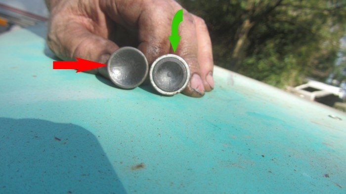

Attelage simple, ALKO 1300 ou 3004, Winterhoff ??
Si anti lacets, es tu sur que les pastilles ne sont pas en fin de vie et usées, et que la bordure en acier frotte sur le boule ???
Pastilles AKS1300
Anti lacet ALKO1300 014RED.jpg (48.27 Kio) Vu 10507 fois
La neuve : flèche verte.

Dans mon cas une ALKO 3004 (Et cette tête n'a pas 2 positions de serrage comme j'ai lu plus haut)
Les 4 pastilles sont en bon état (très loin des repères d'usures) ...A ce sujet ALKO précise que les nuisances sonores proviennent soit d'un "grain de poussière" et donc nettoyer la boule (et pas les pastilles) ...soit d'un jeu sur la boule si celle-ci est démontable....soit morceaux de peinture de boule si celle-ci est peinte.
J'ai passé en aveugle un doigt sur les pastilles ...on ne peut pas dire qu'elles étaient très propres et j'ai senti une aspérité que j'ai fait partir. J'ai fait tomber aussi 2 petits morceaux (de peinture ?) qui se trimbalait là dedans. ( l'ancien propriétaire avait peut-être une boule peinte ?).
Denier point: la boule de l'attelage est parfaite et ne présente aucun signe de "rayure" ou autres aspérités
