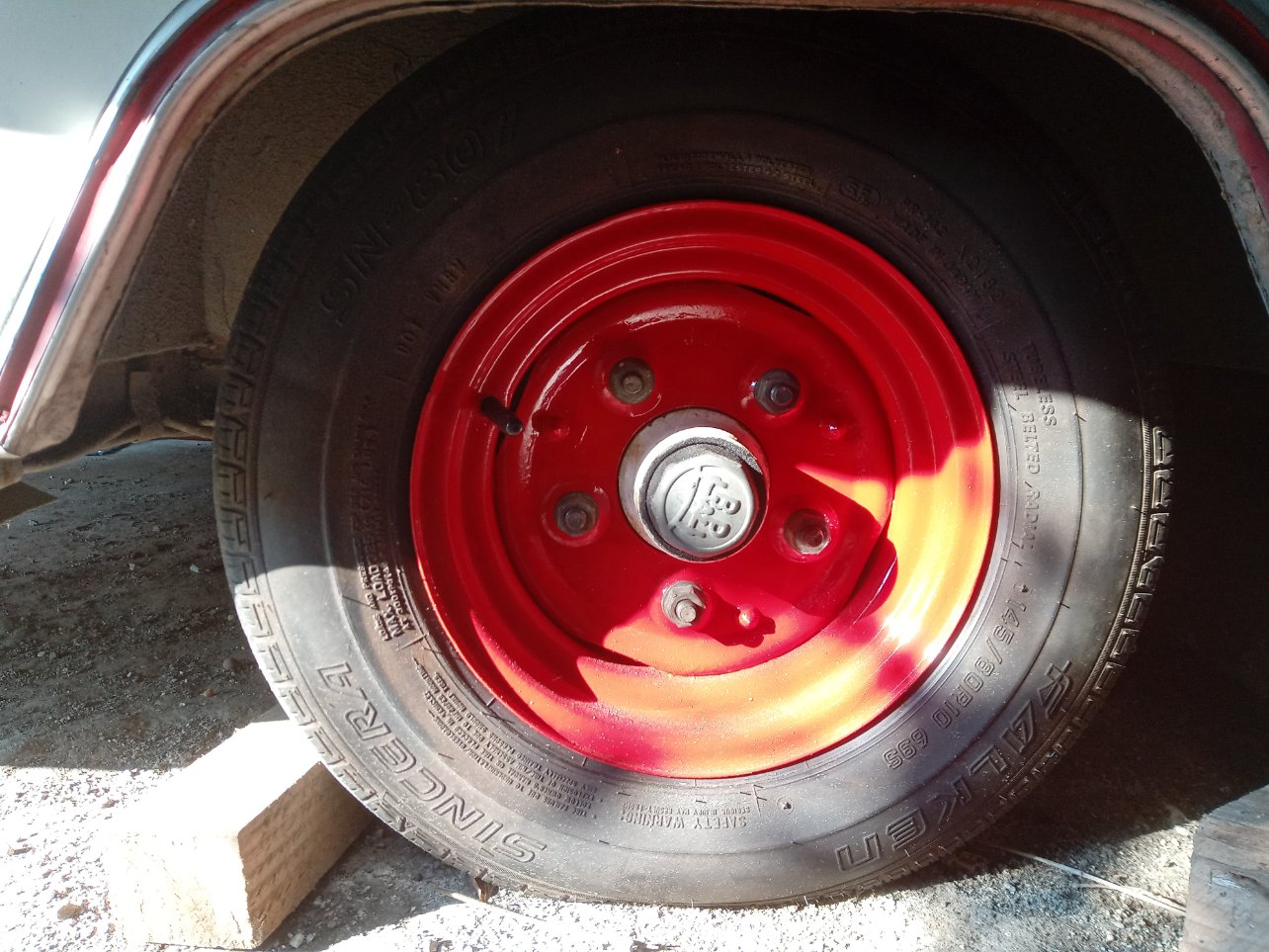

Alors voilà, j'ai une jante sur ma Familia qui c'est cassé suite a une crevaison l'année dernière, elle a été ressoudée et sert uniquement de roue de secours. Depuis un moment je suis le champion des crevaisons, et j'aimerais pouvoir retrouver une autre jante qui me servirais de seconde roue de secours ! Malheureusement c'est introuvable !! j'ai fait tout les forums possible, je n'en trouve pas. J'ai écrit à Eribasar mais pas de réponse.
Les jantes "modernes" ne correspondent pas au niveau de l'entraxe.
Je ne sais plus quoi faire, avez vous des pistes ?
Merci de votre aide. :super:
Ma Familia est de 1967, jante 3.50 x 10 chaussé en 145 R 10. : eriba :

la jante fait 28 cm de large, trou central de 8,2 cm, dimension entre les boulons 7,7 cm. 3.50 x 10, il y a le chiffre 1023 sur une de mes jantes je ne sais pas a quoi ça correspond.

Caractéristiques techniques d'une jante, voir :
https://www.ultrajantes.fr/comment-lire ... dune-jante
3.50 x 10 OK soit largeur 89 mm x 254 mm de diamètre.
Trou central OK 82 mm.
Entraxe des trous ??
Nombre de trous 5 OK
Diamètre des trous ??
Portée des trous plate ou conique ?? Si centée par l'alésage intérieur portée plane, autrement centrée par les écrous de fixation à portée conique.
Déport ??
Jante avec (tubetype) ou sans chambre (tubeless), non seulement les bords de la jante sont différents (J correspond au profil de la joue de la jante, c'est le profil de joue de jante le plus courant), mais le trou de la valve n'est pas identique.
Le plus simple serait p'tet de passer en 12" et 155.70 x12, (ou 145.70 x 12) voir si jante compatible, y'a du choix, ce qui fait en gros 15 mm (8 mm en 145) de plus au rayon et 5 mm de plus de chaque coté. (rien en 145) Voir si y'a de la place !!

Alors l'entraxe est de 125 mm, alésage 82mm, trous pour les goujons 18mm, pas de déport.
C'est apparemment la même taille pour toute les Familia à 5 trous sortie dans les années 60.
