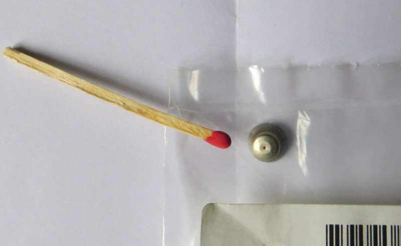

Tu as vraisemblablement une bébête qui a fait son cocon dans le bruleur !!
Il faut ôter le bruleur et vérifier, en faisant attention que dans le raccord il y a un gicleur, à ne pas perdre....
Gicleur frigo.JPG (42.75 Kio) Vu 5651 fois
Accès par la grille inférieure selon modèles ou il faut sortir le frigo !!!
Par ailleurs maitrises tu la manip pour l'allumage avec le piézo et la sécurité par thermocouple flamme éteinte.

LANDERIBA a écrit : ven. 7 juil. 2023 19:17 :hello:

Et alors, quelle était la cause de la flamme jaune ??? :?:
Quelques : Photo : peut être pour aider le prochain dans la mouise !!!

LANDERIBA a écrit : mer. 12 juil. 2023 16:02 Et alors, quelle était la cause de la flamme jaune ??? :?:
Alors, je ne sais pas de façon certaine, ce qui est sûr c'est que j'ai respecté ce qui est dit dans la vidéo et aussi que j'ai trouvé le serpentin qui sert normalement à éviter d'éteindre la flamme lorsqu'il y a du vent, dans le foyer au lieu d'être suspendu sur le conduit .
Ensuite, j'ai passé un coup de brosse métallique sur les éléments et la soufflette en faisant bien intention de ne pas perdre le gicleur de gaz.
