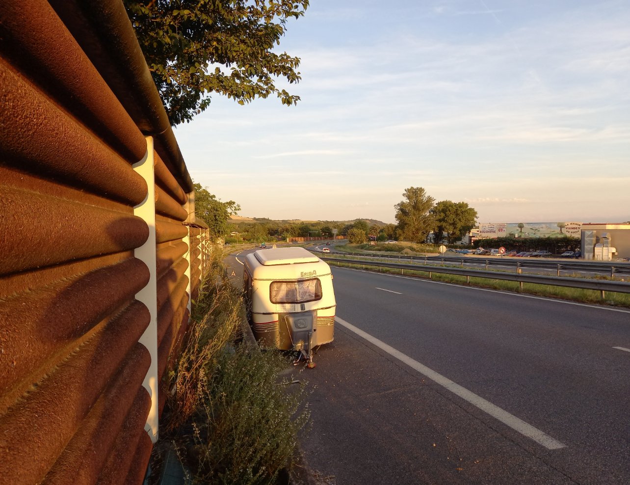

Alors, j'ai bien les boules, mais, cela c'est passé à 1 Km de la maison du côté de Pinsaguel.

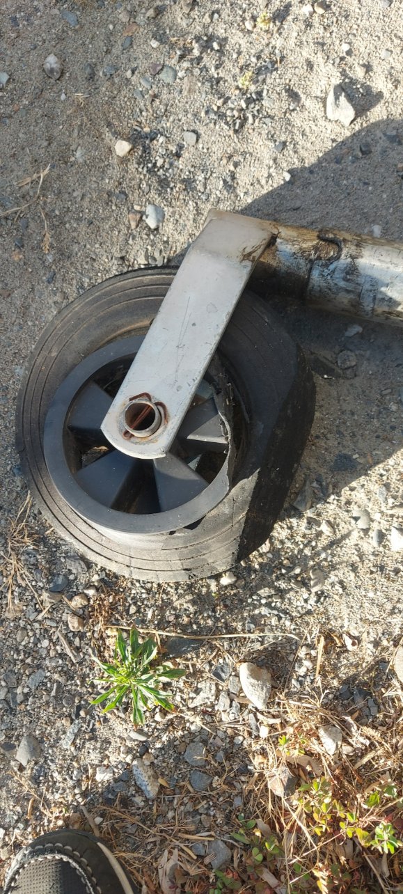

On commence par la roue jockey qui a sûrement ralenti coquillette

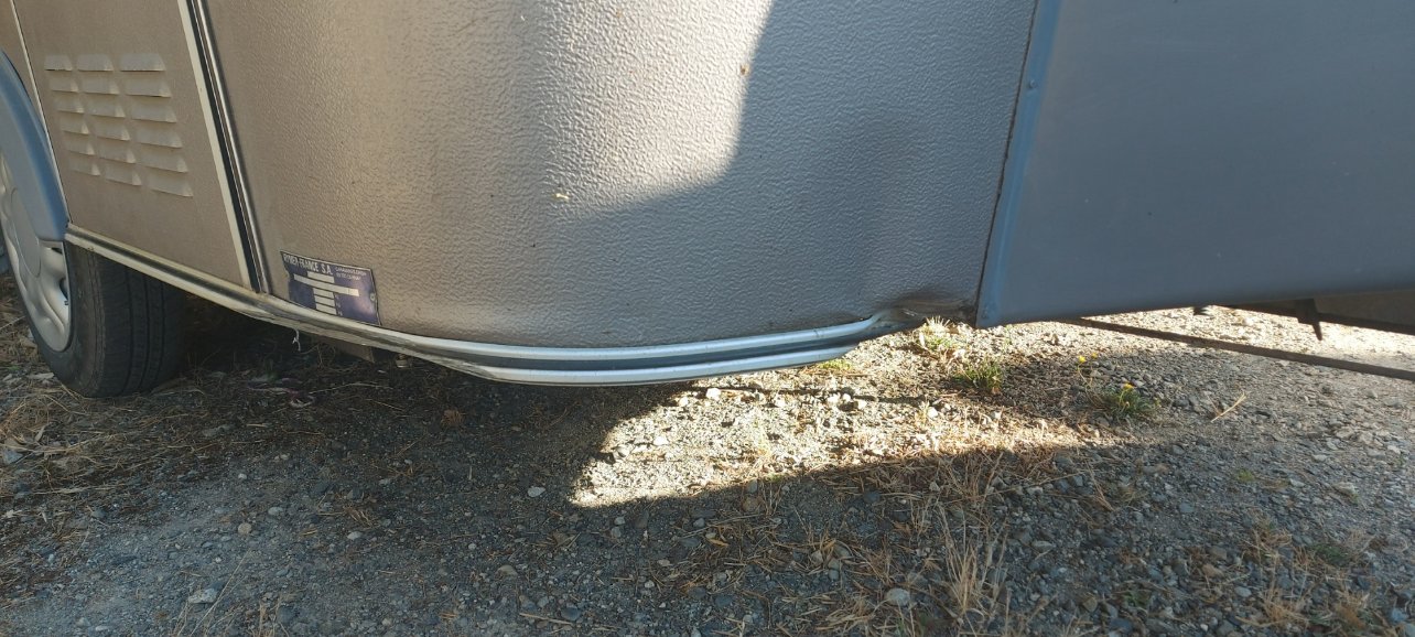

Et enfin le bord inférieur de coquillette râpé et enfoncé ce qui m'a permis de me rendre compte que la structure métallique de ce coté était bouffé par la rouille et c'était déformé comme du chewing-gum au lieu de se limer...[
Je ne compte pas la chandelle de ce coté tordue et cassée sur un des bras de renfort qui est parti en soudage. :(

Ta roue jockey est vraiment très usée, es tu sûr qu'elle n'est pas à l'origine de l'accident ?
Pour ta structure, aie aie aie, c'est le plus embêtant. En même temps, c'est normal que la tôle des tubes se déforme, elle est fine et pas faite pour servir de frein. J'espère que tu n'as pas de dégâts sur tes meubles à l'intérieur, la bosse est importante sur la carrosserie.

Il y avait effectivement un gros galet sur le bord de la route qui a peut-être percuté la roue jockey.

Pour l'enfoncement, ce n'est que superficiel et je pourrais sûrement le redresser.
Le plus embêtant, c'est le jonc alu de bas de caisse que je n'arrive pas à trouver et il me faudra aussi le joint en cautchouc qui va dedans. :/
Et refaire l'armature endommagé.

C'est vrai qu'on dirait qu'elle a trainé longtemps mais ça va tellement vite quand ça frotte. elle semblerait s’être desserrer au niveau du collier sinon il y aurait des traces d'usures un peu partout.
