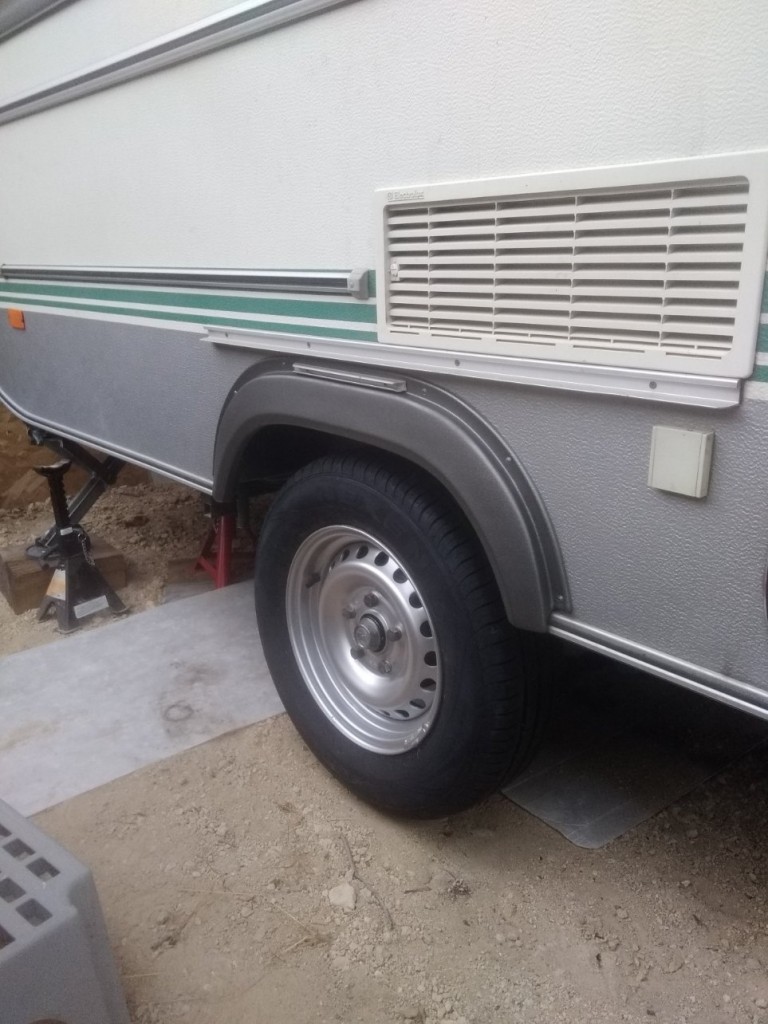

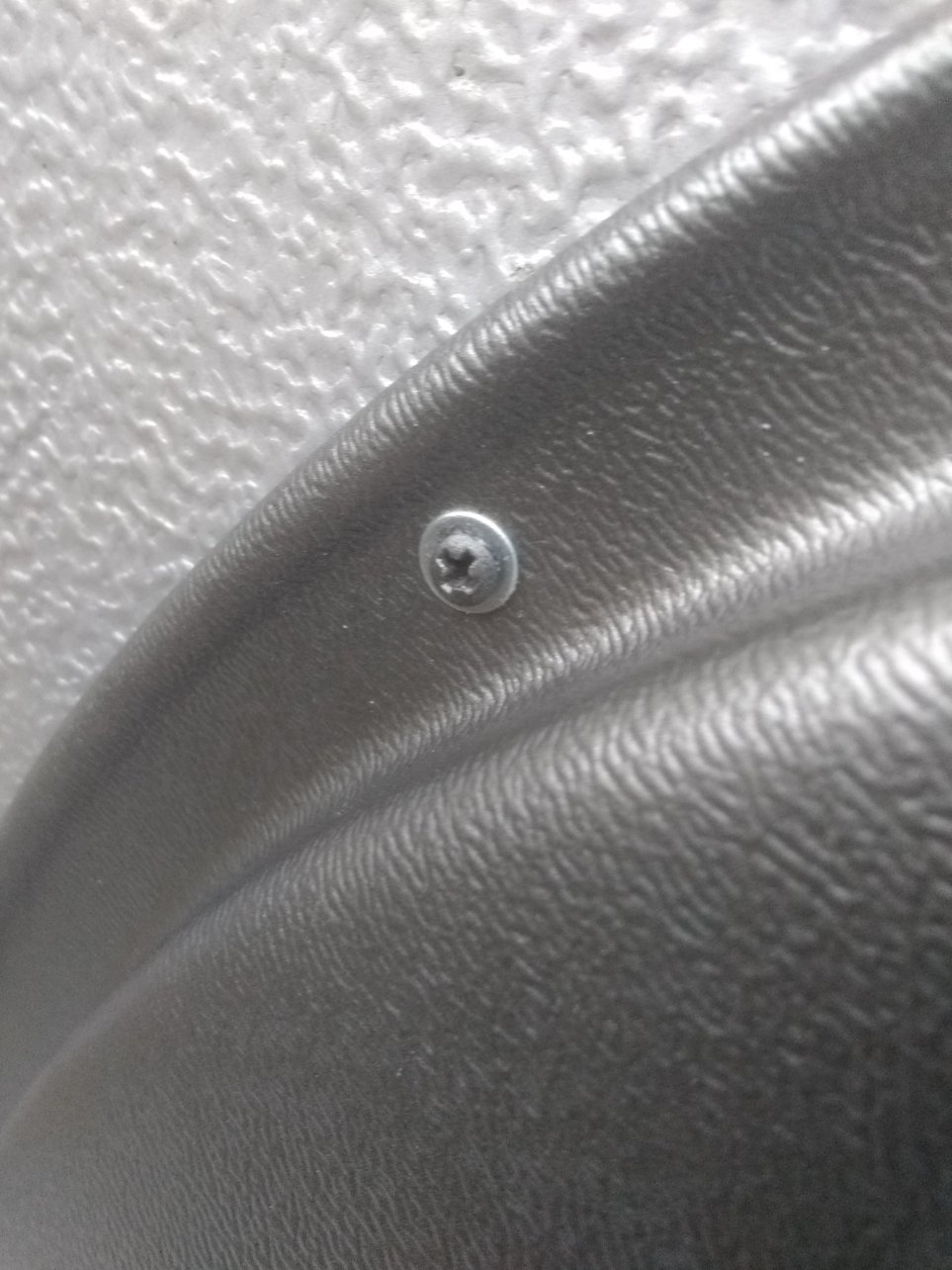

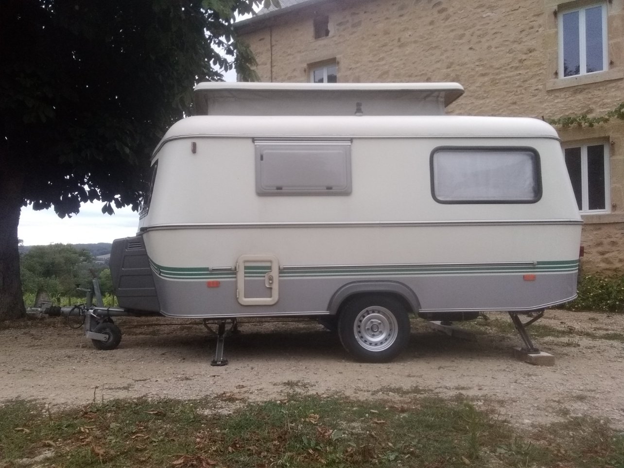

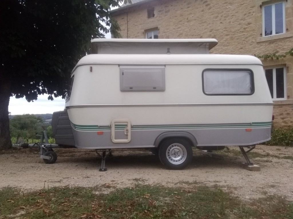

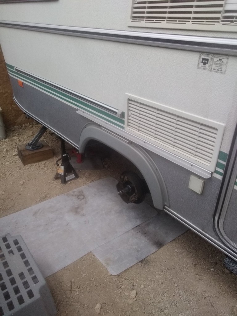

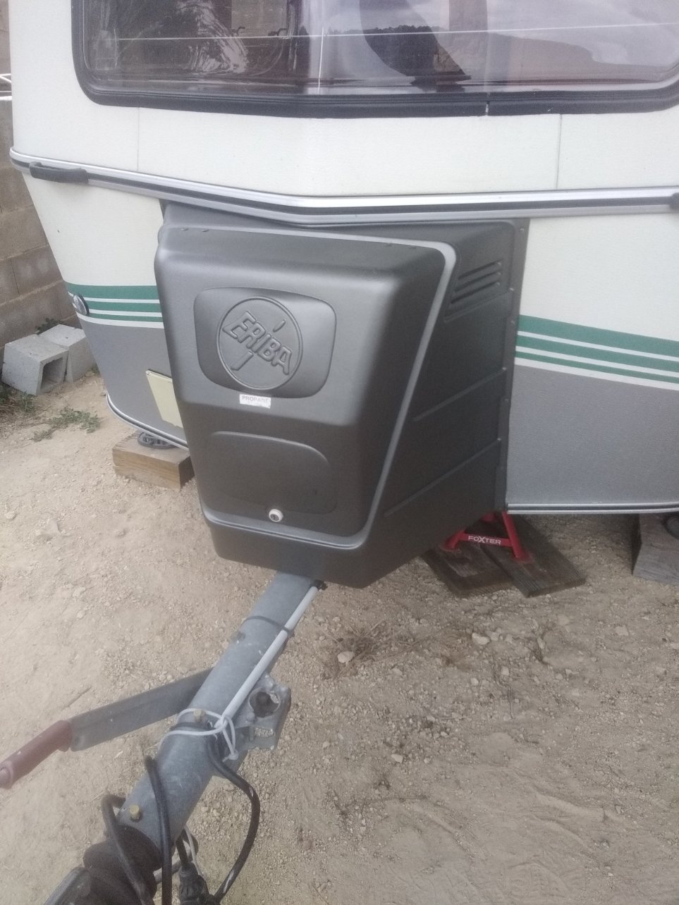

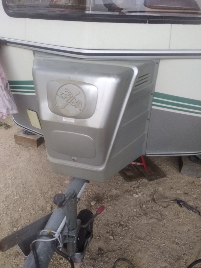

J'avais les plastique du coffre et des ailes de la Triton un peu fatigué par les années. J'ai essayé de la peinture pour plastique gris clair, normalement pour pare choc, d'une enseigne qui commence par un L et qui fini par auto :mrgreen: . J'ai bien sûr utilisé un après spécial plastique avant :hehe: . Le rendu ne me convient pas trop, mais comme ça plait à ma charmante épouse, alors, c'est parfait ! ;-) Voilà ce que cela donne pour ceux qui voudrait essayer. Juste un petit conseil, changer la buse ronde qui crachouille par une buse plate, le travail sera plus propre. J'ai changer les rondelles en plastique qui étaient cuites par des toutes petites en acier.

Si béquilles descendues : ne pas mettre le frein à main car risque de blocage des roues.
Sinon beau travail. :super:

Merci pour l'info ! :super:
Re: Peinture plastique
Beau travail :super: , bien propre !
Elle est "comme neuve" :super:
Un beau coup de jeune ! :super:
:hello: Beau travail, j'aime bien.
Tu peux aussi passer un coup de polish à la carrosserie et elle aura rajeuni de 20 ans.

Oui, le polish, c'est une bonne idée ! Je ferai cela plus tard car on tritone la semaine prochaine et il me reste encore à changer l'élastique de tour de toit, deux ampoules et poser une prise électrique avant de partir. Le polish sera l'occasion d'ouvrir un nouveau post !

Chambord45 a écrit : sam. 5 août 2023 20:38 :hello:
Je ne savais pas ça...
Et ça risque rien de ne pas tirer le frein à main quand on est stationné plusieurs jours en camping ?
