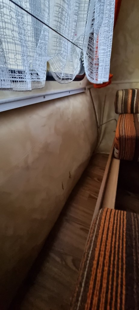

Voici des photos,de l intérieur
Re: Eriba Puck accidentée
Je crains bien que la structure soit touchée, rien n'est irréparable sur nos : eriba : mais cela a un coût €€€€€€€€.

Vu que le choc a eu lieu sur la ceinture basse de la caravane et que la tôle est froissée en haut c'est que la structure verticale s'est pliée. Donc il faut tout démonter l'arrière pour tout redresser. Vu l'âge de la caravane, l'assurance ne va pas être d'accord :/ Ce n'est que mon avis :]

Voilà comment est faite une Eriba, tout en structure métallique, regarde à l'AR les tubes verticaux ont pris, surement aussi les tubes horizontaux, il faut totalement déshabiller l'AR de la belle, dedans et dehors pour redresser/changer les tubes incriminés, c'est faisable certains l'on fait.
