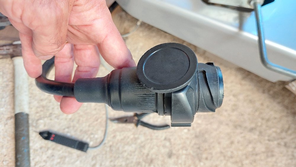

Hier j'ai fait une bétise. J'ai détaché la caravane, j'ai tiré le frein à main et j'ai avancé un peu la voiture... mais j'ai oublié de débrancher la prise 13 broches !!! :pleur4:
La prise male de la caravane n'a pas trop aimé et depuis j'ai le 12v permanent qui ne fonctionne plus... Je souhaite donc ouvrir la prise pour voir les dégats à l'interieur et éventuellement la changer...
Impossible de l'ouvrir !!! J'ai cherché des tutos, j'ai trouvé quelques pistes mais sur cette prise rien ne fonctionne... je me dis qu'elle doit être moulée...
Qu'en pensez vous ?????
Merci d'avance !!!

J'ai essayé de dévisser de tous les côtés, en forçant comme un fou... rien ne bouge...
Je me suis fabriqué un outil comme le tuto de la vidéo...rien non plus!!!
Regarder à partir de 1mn 30 :
https://www.youtube.com/watch?v=a4VpIPYbngc
J'ai essayé de déclipser avec un tournevis, impossible... je pense que je vais surement être obligé de la casser...j'en ai commandé une neuve au cas ou!

As-tu essayer d'enlever la partie caoutchouc qui étanchéifie le fil à la prise. Dessous il y a peut-être la vis qui permet de relier les deux moitiés de la prise.

Oui j'ai réussi à enlever le caoutchouc arrière mais ça n'a rien donné de plus... :nono:

Oui effectivement je peux couper tous les fils, mais comme il n'y a que le 12v permanent qui ne fonctionne plus, je me dis que peut être il suffit que je reconnecte un seul fil qui se serait détaché...!! Et si je coupe tout...sans voir l'intérieur de la prise, je vais devenir fou pour retrouver les emplacements de chaque fil...Les couleurs ne correspondent pas toujours...
Hier soir ma femme m'a dit : "la nuit porte conseil..." ben ce matin je suis toujours au même point avec cette foutue prise !!!
Pourtant quand je l'ai dans les mains, je me dis qu'il n'y a pas 36 possibilités pour l'ouvrir, ça devrait être simple...
C'est vraiment une énigme !
Il y a une réf : D12.8-D14.2 j'ai fait des recherches sans succès...

Non c'est bien une prise 13 broches...
Je pense qu'elle a été emboutie ou sertie et que pour l'ouvrir il faut la casser !
J'espère que les 13 fils à l'intérieur sont vissés et pas soudés !
J'attends vendredi de recevoir la nouvelle pour la casser !
En attendant j'espère toujours un déclic...

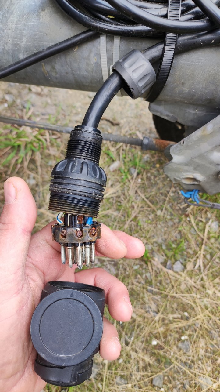

La mienne :
Un peu difficile au départ, comme si il y avait un cran.
Oui oui, je sais, c'est l'occasion de m'en occuper, on voit qu'elle n'a pas eu beaucoup de soins. en même temps, c'est la première fois que je l'ouvre.

Bravo, logiquement c'est là que je pensais qu'elle s'ouvre vu les photos postées par Lio83.
Moi j'essaierai le W40 + la coincer dans un étau, la chauffer légèrement puis essayer de la débloquer car au final elle doit se dévisser.
