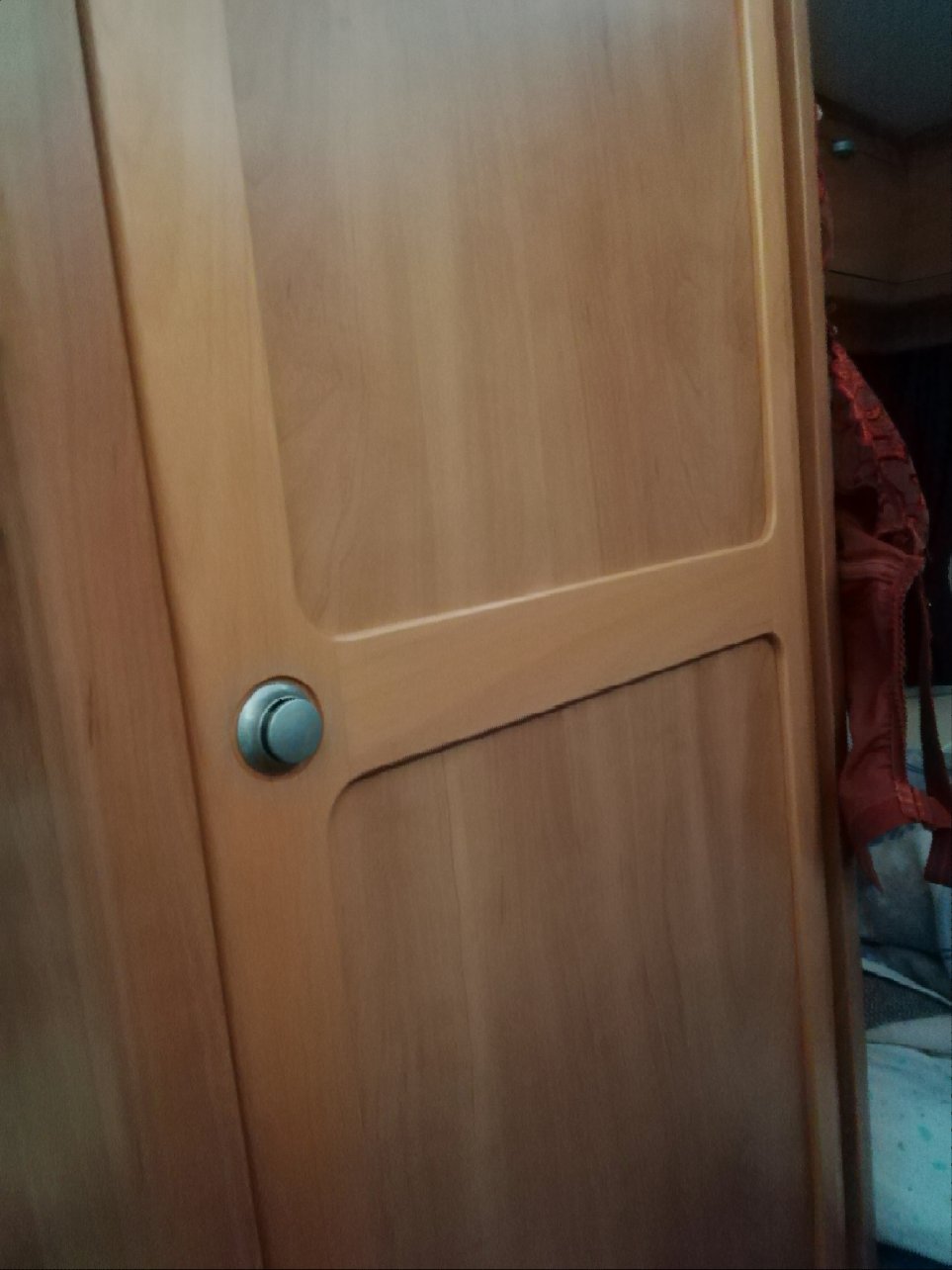

Nous sommes installés en Bretagne. Cette nuit gros coup de vent. Rien à signaler sauf , la porte de la penderie bloquée. Coincée. Que faire? Le bouton fonctionne, mais rien ne se passe.
Merci des suggestions.

Dans une penderie, souvent, c'est le bas d'un vêtement qui se prend dans le crochet du bas de la tringlerie et qui le bloque en position fermée. Insister sur le bouton poussoir en tapant avec la main sur le bas de la porte.

Merci , grâce aux conseils. Cela c'est ouvert en appuyant sur le haut et le bas de la porte et tirant sur le bouton, celui-ci en position ouvert.
