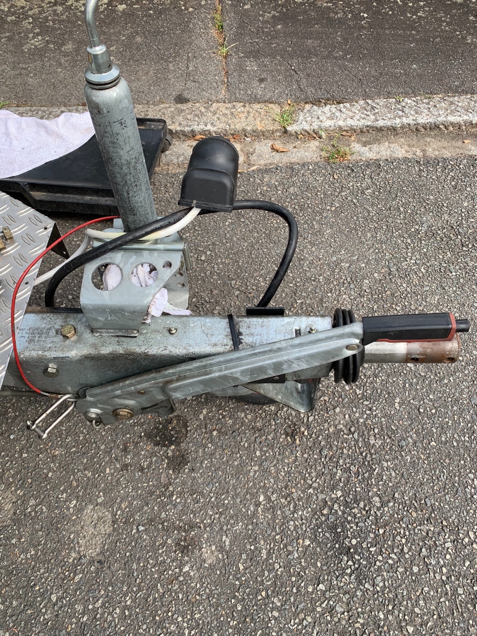

Ma caravane "tape" (tac-tac) sur les routes accidentées (je n'avais pas constaté ça avant) et il y a un jeu droite gauche dans le timon, est-ce normal et est-ce que ça peut en être la cause ?
Merci pour vos réponses
Messages : 21268
Re: ça tape
Habituellement si il y a jeu c'est haut/bas ....
Sur la photo on ne voit pas la tête d'attelage, supposons qu'elle soit correctement serrée sur le fut coulissant. Les graisseurs voient-ils régulièrement une pompe à graisse ? Deux sur le dessus du timon et un dessous sur l'axe du frein à main...
Tu devrais trouver un éclaté de ton système avec le N° gravé ou sur une plaque du type de l'attelage chez ALKO, il y a des paliers qui peuvent s'user, rarement vu quelqu'un en changer, on doit pouvoir faire des dizaines et des dizaines de milliers de Km sans soucis.

Je peux manipuler (le rentrer et le sortir) "l'amortisseur "ou "vérin" de freinage à la main, est-ce que ça veut dire qu'il faut le changer ?
Messages : 12168
Re: Ca tape
elcellat a écrit : lun. 31 juil. 2023 23:02 Je peux manipuler (le rentrer et le sortir) "l'amortisseur "ou "verin" de freinage à la main, est-ce que ça veut dire qu'il faut le changer ?
Tout dépend de la force que tu y mets, si c'est très dur et il revient lentement = OK
benjamin.
Messages : 21268
Re: Ca tape
elcellat a écrit : lun. 31 juil. 2023 23:02 Je peux manipuler (le rentrer et le sortir) "l'amortisseur "ou "vérin" de freinage à la main, est-ce que ça veut dire qu'il faut le changer ?
Ça n'a rien à voir avec le jeu latéral.........
elcellat a écrit : jeu. 27 juil. 2023 18:48 Bonjour,
Est ce que la boule fait bien 50 mm de diamètre et est-ce qu'à la main en soulevant tu sens du jeu dans la jonction tête d'attelage/boule, tête d'attelage dont on ne voit pas ce qu'elle est !! simple, anti lacets, suffisamment serrée ??
Le spécialiste que tu vas consulter devrait t'en dire plus sur tes deux soucis.

Avec ma 530 ça tape aussi, dans le sens longitudinal.
C’est surtout pour passer les dos d’ânes que c’est le plus chiant.
Je ne sais pas comment est constitué l’attelage, ça donne l’impression qu’un amortisseur ne ferait pas son job ???
Je viens de (re)graisser, je serais étonné que ce soit la solution.

Deux solutions :
Soit le frein est mal réglé, levier de frein à main monte vers la verticale voir plus !! Ce qui s'explique, tu arrives en bout de course du coulisseau et tu n'as pas "attaqué" les freins !!
Vérin amortisseur de timon HS.
Commence par régler les freins coté flasques, et ensuite la tringle de tirage, il y a des tutos sur le fofo. Le levier de frein ne doit pas monter très haut avant de bloquer les roues.

C’est quel boulon qu’il faut défaire pour déloger l’amortisseur.
Modifié en dernier par nihali le lun. 28 oct. 2024 13:12, modifié 1 fois.
Daniel
Messages : 12168
Re: Ca tape
:hello: Le forum est ton ami
Et binbin aussi
http://www.forumeribatouring.com/viewto ... 9e#p192131
Nous avons le même amortisseur 161S
Acheté chez
https://www.equipement-remorque.com/
FAIRE ATTENTION au positionnement de la platine butée désamorçage frein en reculant, j'en parle sur mon tuto ;-) ;-) ;-)
Bon taf c'est fastoche , Benjamin.
Messages : 12168
Re: Ca tape
Le n°1 ou n°2 ?
Logiquement ça devrait être le n°1 ?
Les deux mon adjudant
Le 1 retient la fameuse platine qui neutralise le frein en marche AR, ATTENTION AU SENS DE REMONTAGE, prendre une photo avant.
Le 2 retient l'amortisseur

Amortisseur commandé hier jeudi après-midi, dans le 70 (24 août); reçu vendredi matin 25 août dans le 35.
Pas possible de faire plus vite.
80€ port compris. C’est de la pièce d’origine Al-KO
Y a plus qu’à remonter.
Daniel

C’est presque terminé, il n’y a plus qu’à mettre le cache plastique et les rivets.
Et tester.
Tout c’est fait facilement, ... jusqu’au moment du remontage de la poignée de frein à main :berk1:
Je n’arrivais pas à loger le boulon à fond, en réalité il était trop sorti de son logement et il buttait (sur la poignée). En faisant l’opération de remettre le boulon en place, la pièce m’a échappé des mains. Total : l’amortisseur qui est logé à l’intérieur de la poignée s’est détendu :berk1: :berk1:
4h00 il m’a fallu pour replacer l’amortisseur. :berk1: :berk1: :berk1:
Le reste ce n’est rien par rapport à ça, ce truc c’est sacrément difficile à reloger.
J’aurais pu cacher ça, ce n’est pas glorieux.
Mais si ça peut servir d’avertissement au suivant ?
Surtout bien faire attention si la poignée doit être manipulée. Dans ce cas une solution c’est de saucissonner avec de la ficelle une partie de l’amortisseur. c’est efficace pour le maintenir en place.
Désolé je n’ai pas fait de photo.
Daniel

J'avais maintenu l'amortisseur avec un serre joints de menuisier, voir tuto.
Tu auras bien gagné ta journée, j'avais un devis à 450€ et il fallait que je demonte;
Cache et amortisseur pour leur donner la ref exacte :(

Pour le frein à main cela m'est arrivé. Retendu le frein avec une sangle à cliquet. Belle opération financière.

eribabinbin a écrit : sam. 26 août 2023 20:52 J'avais maintenu l'amortisseur avec un serre joints de menuisier, voir tuto.
Je ne voyais pas l’intérêt de maintenir cette pièce, je l’ai compris à mes dépends
Les Comtois a écrit : dim. 27 août 2023 08:44 Pour le frein à main cela m'est arrivé. Retendu le frein avec une sangle à cliquet. Belle opération financière.
Moi aussi sangle à cliquet et serre joint.
La première tentative à durée 3 H1/2; c’était presque terminé et le serre joint à glissé :berk1:
Deuxième essai en 1/2 heure, j’ai appris de mes déboires.
