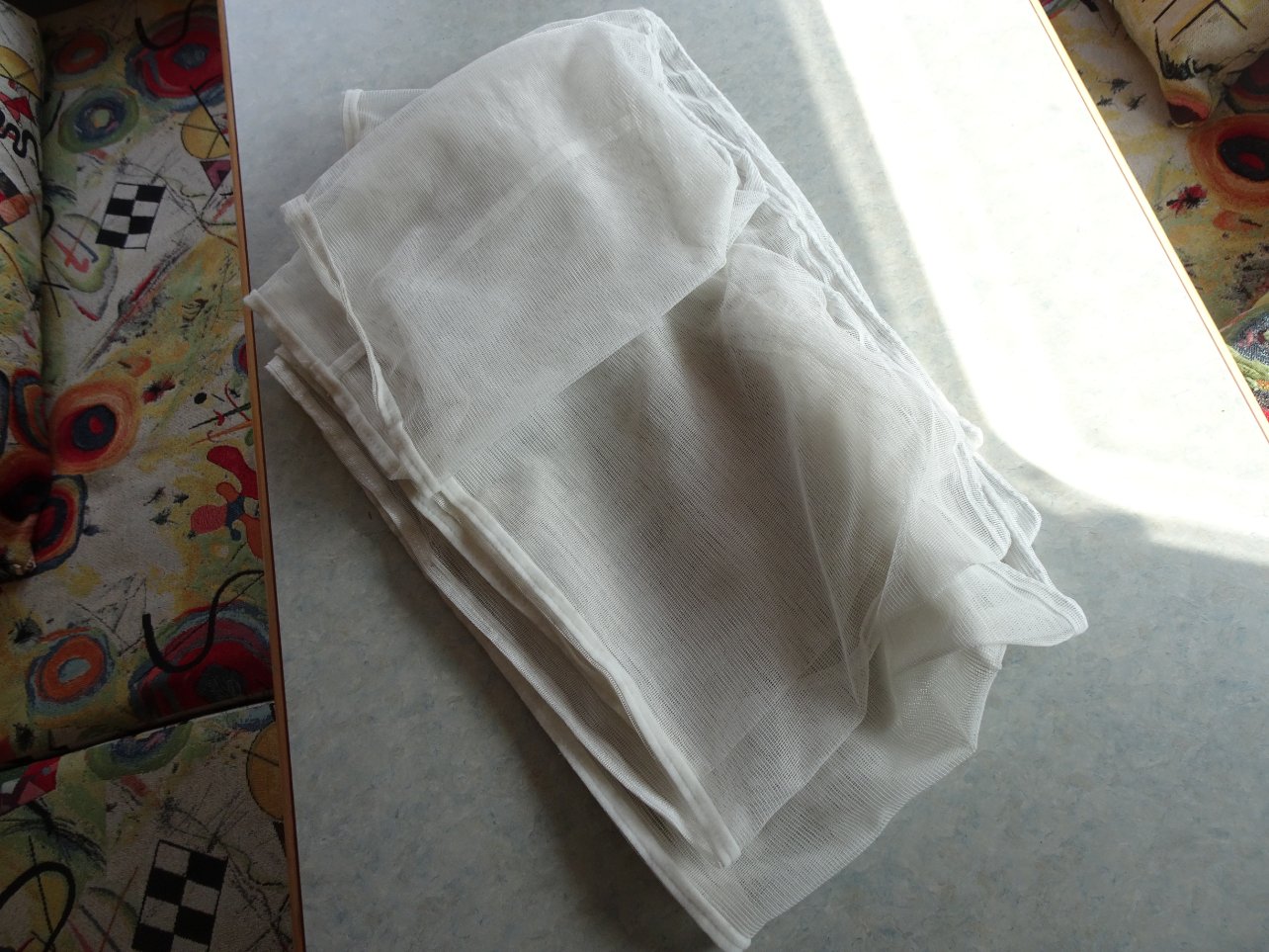

:hello: la compagnie. Voilà, la toile de toit de la Superpuck, ou Puck L ou Puck 225GT de 1998, commençait a être sale.Grâce à Kris qui nous a fourni un post sur la façon de sortir la toile de son support, nous avons passer la toile à la machine à laver et de nouveau passer pour l'imperméabiliser. Résultats NICKEL :super: . De plus, las de devoir à chaque fois tenir la moustiquaire pour éviter qu'elle ne se prenne dans les crochets de toit, Martine nous a fait des moustiquaires triangles comme dans les : eriba : plus récentes.Travail de chef.Toute neuve la SPuck :super:
De ce fait,il reste à dispo la moustiquaire de série qui est à donner contre les frais de port. Convient pour les SPuck et les Familia.

En effet, pas de rétressissemt de la toile :super: Et encore merci pour le post. Si je l'avais eu avant de peindre la toile de la Pontos, ce que je ne conseille à personne, cela aurait évité de refaire le tour de toit.

Bonsoir, joli post sur l'entretien des toiles de toit, la moustiquaire est-elle dispo? Je serai éventuellement preneur pour ma Familia. : eriba :
