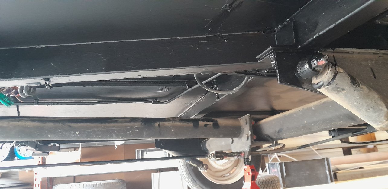

Derniers travaux,
Pour finir , j'ai peints le dessous avec de la peinture d’étanchéification industrielle.
J'ai également changé le vérin Al-Ko du timon, ainsi que les 2 amortisseurs Al-ko également, un peu en prévention car ils étaient d'origine...
peinture châssis
peinture châssis
chgmt amortisseurs
chgmt amortisseurs
