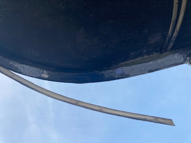

:pleur4: Malheureusement, un gros soucis sur la structure métal du châssis perforée par la rouille que je n'avais pas vu au moment de l'achat gâche un peu notre joie. C'est la misère, mais cela fera un nouveau sujet en temps voulu. Mais je reste optimiste, cela ne peut que s'arranger :D

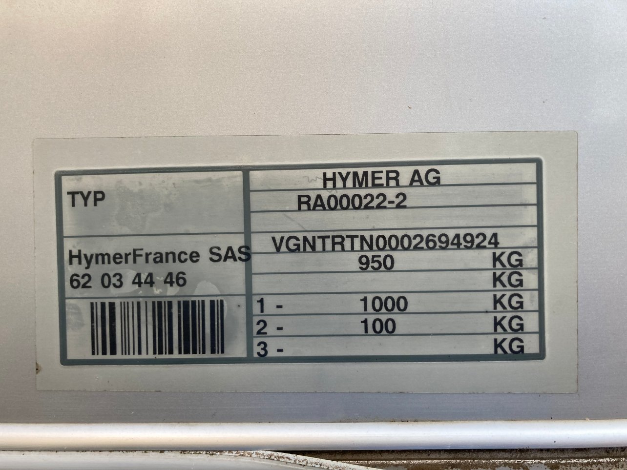

Ajouté dans la galerie de nos plaques :
viewtopic.php?p=5706#p5706

Salut, bizarre que c’est rouillé que sur l’avant… y’a quoi au dessus… Cuisine, salle d’eau ? Peut-être une infiltration ou un mauvais stockage 🙄
Modifié en dernier par phane le ven. 15 sept. 2023 06:51, modifié 1 fois.
Messages : 12266
Re: Bonjour de Normandie
Bonjour et bienvenue
Désolé pour toi, à priori c'est à l'avant de la coquille, bien souvent c'est du à l'eau qui s'infiltre entre tôle pare cailloux et caisse de la caravane.
Est-ce qu'elle était hivernee à l'abri?
Bonne journée, Benjamin
Une autre solution, annuler la vente pour vice caché, car pour une remise en état dans les règles il y a du boulot !!! :(

Les Eriba sont construites comme un toit..... le toit recouvre la tôle du haut qui recouvre la tôle du bas, les chevauchements sont cachés par une baguette alu vissée dans le tube de ceinture haute milieu ou basse et la tôle basse recouvre le tube de ceinture, sur lequel et plaquée la tôle grâce au profilé tenu pas des vis, souvent les vis laissent passer l'eau qui rentre dans le tube et n'en ressort pas. Perso j'ai percé en partie basse le tube pour injecter de la cire corps creux et permettre à l'eau de s'évacuer si il y en a. Les pares pierres sont redoutables pour la corrosion. :(
A noter qu'à la construction il y a du mastic qui ne sèche pas entre les tôles alu et les profilés alu, c'est ce qui coule par fortes chaleurs...

Désolé pour toi, c'est toujours une mauvaise surprise. A voir tes photos, il ne semble pas y avoir tant que ça de travail : les morceaux avec rouille perforante sont à remplacer en déposant le jonc en bas et en écartant la tôle, ça devrait passer. Fait faire un devis et demande une ristourne de ce montant au vendeur. Ce qui n'est pas perforé, tu le traites. ton plancher a l'air sain et pour l'avoir déposé sur la mienne, c'est un gros boulot donc n'y touche pas.

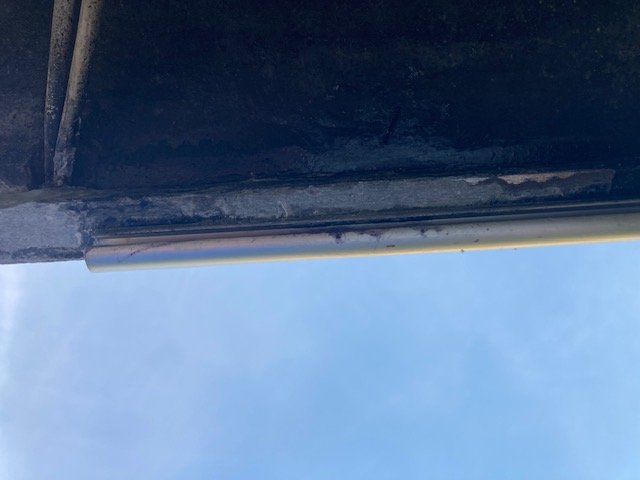

Bon, après un long moment d'absence :rouge: , j'ai commencé la remise en état du châssis.
Avant toutes choses, via des amis, j'ai pu aller voir un carrossier. En passant par lui, cela dépasserai les 1000€ pour refaire dans les règles (n'a pas fait de devis précis). Mais il m'a dit qu'honnêtement, ce n'était pas si grave que cela. Il m'a conseillé de me débrouiller en utilisant un mastic de carrossier, le Debrasel ALSI12 (connaissait pas).
Du coup je m'y suis mis :
Un petit peu de ponçage pour lisser :gene:
Application du Férose et de la cire corps creux.
Me reste plus qu'à repeindre avec de la Hammerite ...

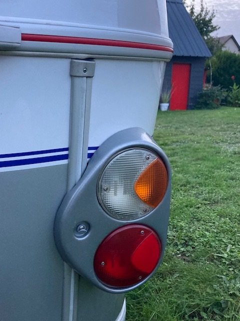

Par ailleurs, j'en ai profité pour remettre à jour quelques points esthétiques.

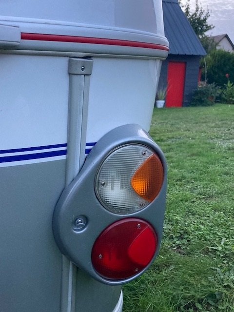

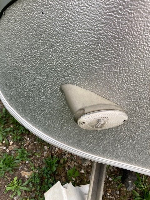

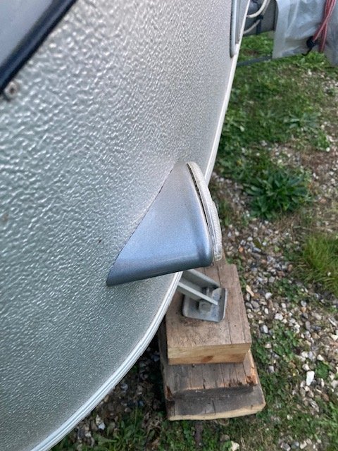

Plastique repeint : les veilleuses avant, les blocs de feux arrière ainsi que le pare cailloux :
(Avant):
(Après)
Remplacement des cache vis, porte, coffre et celui du bas autour de la caravane en blanc, celui du milieu en rouge (merci pour astuce de l'embout de silicon ! RoadLoisir ...) et remplacement du bloque porte (le truc en plastique qui retient la porte, complétement cramé).
Nettoyage des joints blancs qui avaient des tâches de moisis (qui supporte le cache vis rouge) au white et huile de coude !
Nettoyage des poignée (type Peugeot 205) au WD40 et huile de coude !
A l'intérieur, pas grand chose, un bon gros nettoyage de printemps, et installation de nouvelle housse pour les coussins à l'avant.
Reste à finir le châssis, remonter le pare cailloux, changer les autocollants "GT TOURING" (merci retrocaravanstuff), changer la tête d'attelage (j'ai un ALKO 1300 de mon ancienne caravane) et faire un lit permanent à l'intérieur.

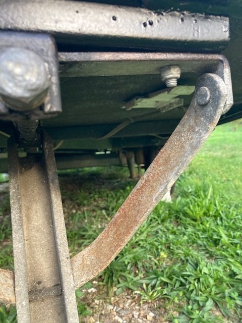

Ah une petite question tout de même, les stabilos ont de la rouille de surface, que feriez vous ? Les repeindre à l'hammerite, du White, un lubrifiant anti rouille (genre huile de nettoyage des armes de l'arméé), les laissez tel quels, autres ? :
Merci,
Jeff
:normand:
Messages : 6863
Pour les stabilisateurs, les poncer et repeindre avec du zinc en bombe. Pour le reste, beau boulot de restauration. C'est sympa de savoir, par le biais d'un carrossier, que l'on peut restructurer sans tout démonter. :)
