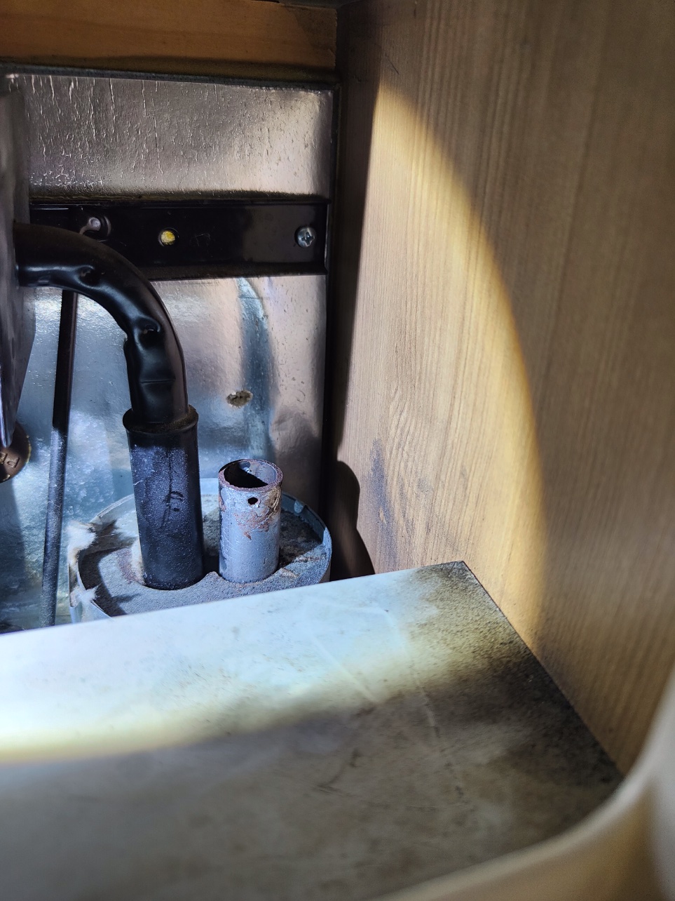

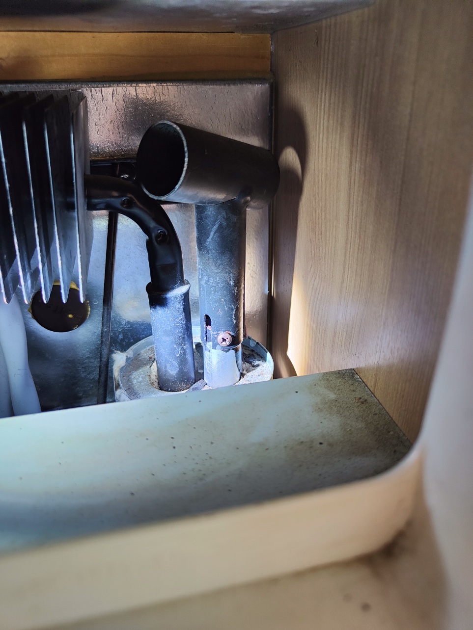

Je viens demander de l'aide car je suis en train nettoyer le bruleur de mon frigo et la cheminée, mais j'ai une vis qui se trouve sur la partie supérieur de la cheminée que je ne peux pas dévisser car il n'y a pas assez de place pour pouvoir mettre un tournevis en ligne et en plus la vis est grippée. j'ai essayé avec une pince mais pas assez de place..auriez vous une idée.
Merci d'avance
Merci d'avance

Oui même le Tom pouce ne passe pas et oui pour le wd40. Je penses a la couper en dernier recours..mais je voudrais éviter, elle est collée avec la chaleur.

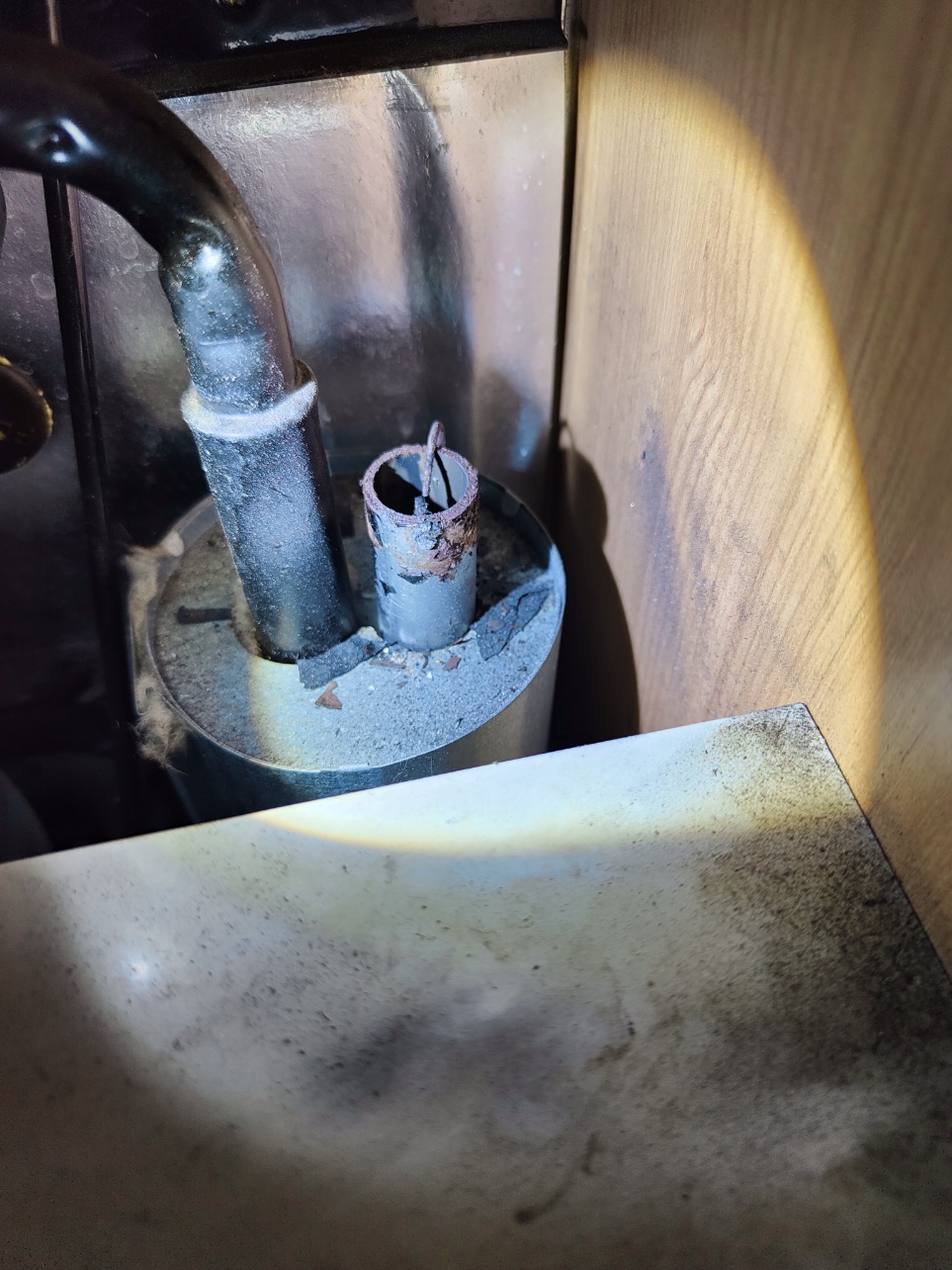

Mais le soucis c'est qu'il n'y a pas de place juste 5cm entre la vis et le bord du cache plastique et en plus c'est de biais et la vis est oxydée.
J'ai donc meulé la tête de vis a la Dremel mais j'ai galèré a retirer la partie qui était a l'intérieur.
J' ai réussi, reste plus qu'a trouver un goupillon pour le ramonage.Je penses que cela n'a jamais été fait depuis son achat en 2013. En tout cas...merci pour votre rapidité d'intervention. je vais faire le remontage demain.
