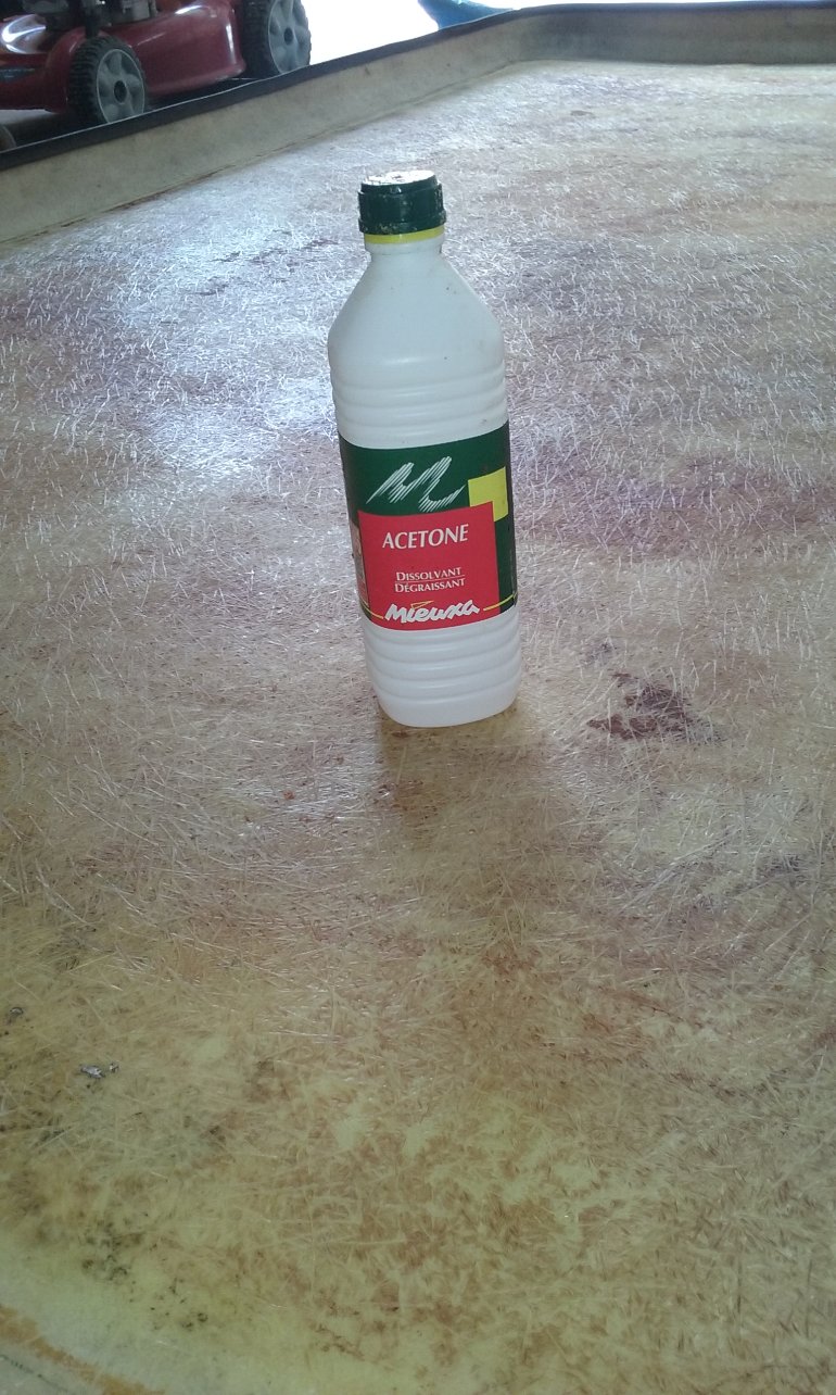

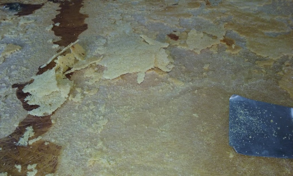

Donc quand j'ai refait le la toile, j'ai constaté aussi des petites imperfections sous le toit. Plus particulièrement un de des crochets de toit qui était rouillé à sa base. Aussi j'avais des petites auréoles au même niveau. Mon toit aussi n’était pas concave mais plat car il commençait à se décoller au niveau des cotés.
J'ai donc compris que l'eau stagnait sur le toit et de ce fait commençait à s'infiltrer aux endroits sensibles comme les fissures et au niveau des vis des pantographes.
Quitte à refaire la toile, autant refaire le toit, c'est à dire le décoller complétement et corriger tout ces petits défauts.

Comme vous pouvez constater, les parties en noir sur le toit en bois correspondent aux entrées d'infiltrations d'eaux.
Ici ça correspond à l'endroit d'un impact de pomme de pin sur le toit

Le mastic blanc est du mastic polyester de réparation utilisé pour les coques de bateau.
Maintenant que le toit en bois est propre et que le toit en fibre de verre est aussi propre et décapé, il faut les recoller.
Il fallait donc une colle qui soit compatible avec le bois et la fibre de verre et qui résiste à la chaleur, humidité, les variations de températures etc...
J'ai donc donc choisit la choucroute c'est à dire cette colle : Polyester fibrée

il faut enlever le jonc de couleur de la ceinture, pour avoir accès aux vis de fixation
ensuite changer le mastic type "noir marine souple"
pour nettoyer les taches d'humidité, mélanger du vinaigre blanc à parts égales avec de l'eau, frotter doucement à l'éponge, laisser agir, rincer et
bien laisser sécher et aérer l'

Il semblerait que ton infiltration vient de la partie haute, jonction tôle champignon ou vers la partie haute de la baie (arrondi vers le rideau), ça coule dans l'arrondi de la caisse partie haute et stagne sur la jonction du milieu de la caisse derrière la toile, NON ?
D'après la 4 ième photo

J'avais pensé aussi aux joints de vitre, le toit recouvrant la tôle du haut et la tôle du bas est recouverte par celle du haut un peu comme les ardoises sur un toit, donc une fuite me semble difficile de ce coté... de plus gavé de butyle qui dégueule à la chaleur.

As-tu ton cache vis sur le rail haut ? Est ce que tes vis sont bonnes, n'y en a t il pas de cassées qui pourraient faire gouttière ?
Il faudrait que tu déposes ton rail haut pour voir le problème. les dégâts sur la partie centrale sont une conséquence due à l'eau qui s'étale sur la structure.
Avant, des photos de l'extérieur permettraient d'affiner le diagnostic.
