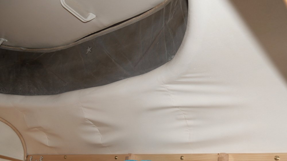

Bonjour à tous, :hello:
Je n'arrive pas à trouver une info sur ce soucis qui est arrivé cet été sur la toile vinyle de l'arrondi du toit de notre PUCK 84 : eriba : cet été.
Avant de démonter, je voulais savoir si quelqu'un a déjà eu ce genre de soucis, et s'il avait pu le régler ?
Comme toutes les bandes de tissus sont cousues entre elles, ça me semble difficile d'intervenir...
Qu'en pensez-vous ?
Avec une photo, c'est plus facile de voir le défaut.
Vinyl toit détendu-1.JPG (93.34 Kio) Vu 7578 fois
A bientôt ! :hello: : Cara : :minichien6:
Louis
Messages : 6781
Re: Toile vinyle de l'arrondi du toit détendue
Il semblerait que les hautes températures aient distendu le vinyle. Donc, difficile de le retendre sans démonter la ceinture bois supérieure. Cela n'engage que moi :]

je pense aussi, il doit y avoir quelque chose de métallique derrière pour retenir la toile je suppose, mais je ne vois pas comment la toile y est accrochée...
J'attends encore un peu si j'ai des réponse et après je démonterai au niveau de la baguette, à l'endroit où il y a les agraphes de fixation .

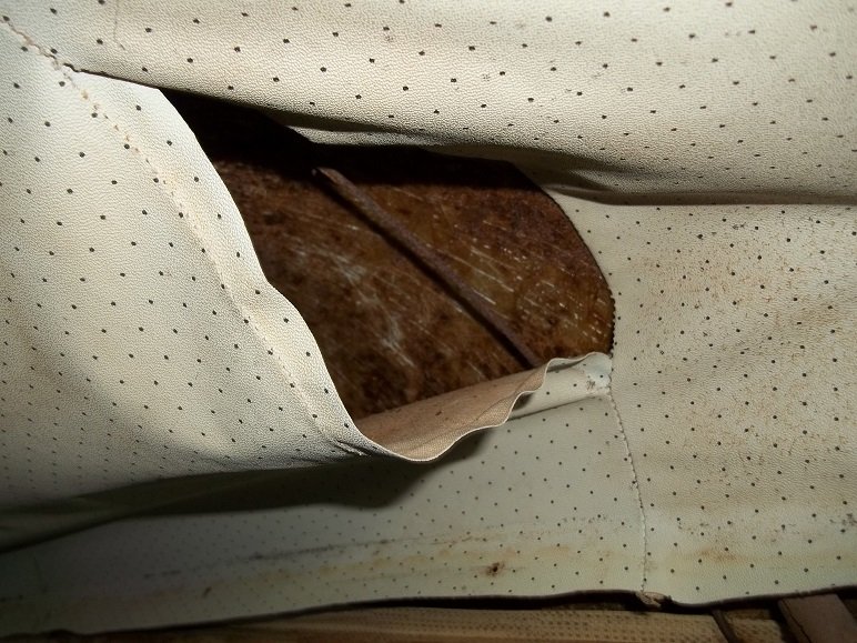

J'ai vu un reportage sur une Puck entièrement refaite: 0 priori, ce sont des baleines qui tiennent le skaï tendu et là, on dirai que les goussets pour les baleines ont rendu l’âme:
https://forum-auto.caradisiac.com/topic ... k-de-1975/
La réfection du toit commence p 21. à toi de jouer.
lamenuis
Il y a des arceaux sur lesquels la toile est collée ou cousue, ça va être compliqué à refaire.

C'est surement la toile dans laquelle s'enfile l'arceau qui est H.S . :pleur4:

lamenuis a écrit : lun. 18 sept. 2023 19:30 J'ai vu un reportage sur une Puck entièrement refaite: 0 priori, ce sont des baleines qui tiennent le skaï tendu et là, on dirai que les goussets pour les baleines ont rendu l’âme:
Merci Lamenuis, :hello:
Là j'ai la vraie explication... à la fin de la p. 22, on voit toute la toile retenue par ces tiges de fer arrondies et passées dans les goussets cousus sur les coutures de chaque bandes de toile... .
Beaucoup de travail en fait, beaucoup de temps à passer aussi....
Pas facile de rajouter ce genre de bande sans démonter le champignon et ensuite tout le toit.
Puis de voir ensuite l'étendu des dégâts .
Je pense même qu'il faut démonter ensuite toute la toile du toit pour recoudre des bandes, et puis à voir si toute cette toile n'est pas à refaire tant qu'à faire ...
Puis trouver une bonne couturière car les coutures doivent être nickel, je ne me sens pas encore assez bon dans ce domaine :hehe:
Et bé, je crois bien que je vais encore attendre un peu avant de voir tout ça, des fois qu'il ferai encore beau temps pour profiter un peu de cette caravane avant d'éventuels travaux.
En tous cas merci à Lemenuis pour ces informations précieuses, ainsi que Lolofay et Vieux Lion.
Et le gars qui a rénové la caravane sur le site, c'est un sacré bricoleur, bravo à lui !

Bonjour Vincent ! :hello:
Ok, je comprends mieux, je croyais que tu avais trouvé un profilé plat directement avec la couleur !
Je n'avais pas compris que tu avais coller dessus le profilé alu normal un adhésif.
Désolé de t'importuner.
En tous cas, merci et à bientôt !
Louis :hello: : Cara : :minichien6:
vince41
prénom : Vincent & Michèle
Localisation : Sologne (41)
Message non lu par vince41 »
Pas de soucis 😉
Si tu copies ... colles bien le Venilia avant de cintrer et de fixer, et tu entoures le profilé ... sinon ça ne tiendra pas 🥴
Vince
