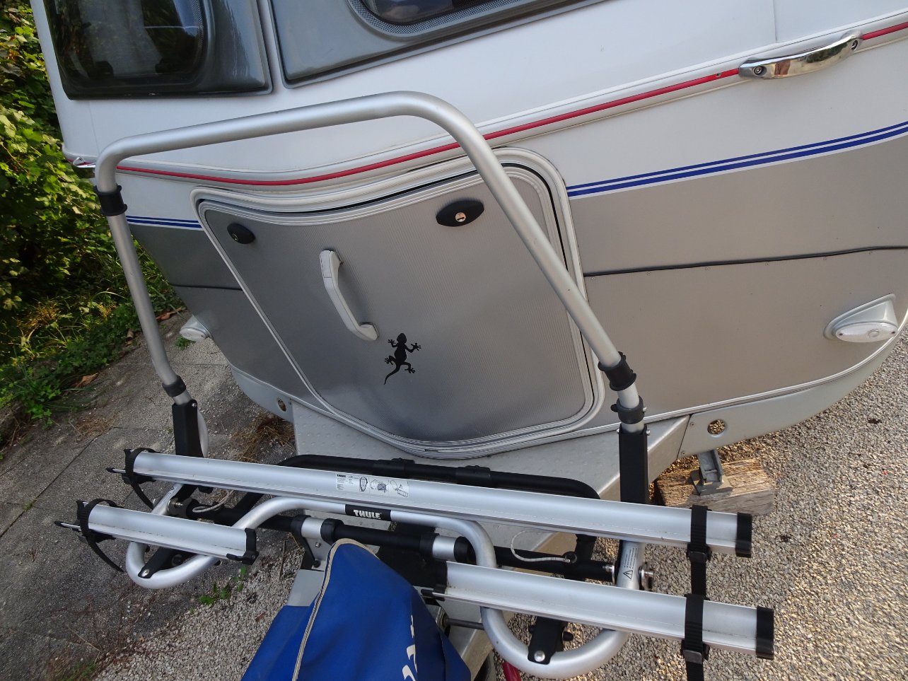

Bonsoir! Nous sommes de Limoges. Nous avions une Pan Familia que nous avons donnée à nos enfants car nous voulions pouvoir mettre nos 2 vélos électriques sur notre caravane! Nous avons acheté une 430 Touring de 2009 et lorsque nous avons voulu faire poser un porte vélos on nous a dit qu'il fallait un modèle de 2011 et plus!!!!! Avez-vous une solution ??? Nous sommes un peu désemparés!!!! Merci par avance!!!

Nombreux sont ceux qui ont installé une plaque support sur la fixation de la roue jockey, une boule de remorque et un porte vélos du commerce.

Trop petit pour VAE! :( Surprenant que l'on ne puisse pas mettre un porte-velos Thulé sur le timon d'une Triton 2009. C'est un timon carré comme sur notre Spuck et notre Pontos sur lequel j'ai installé 2 porte vélo VAE. Faut juste le support spécial Eriba.

+1, surtout ne pas mettre 2 VAE sur ce genre de porte - vélo :nonon: .
Nous avons le même porte-vélos, nos 2 vélos allégés pèsent MAX 18 kg, de plus je ne mets que celui de Michelle, le mien dans une housse et dans l'auto.

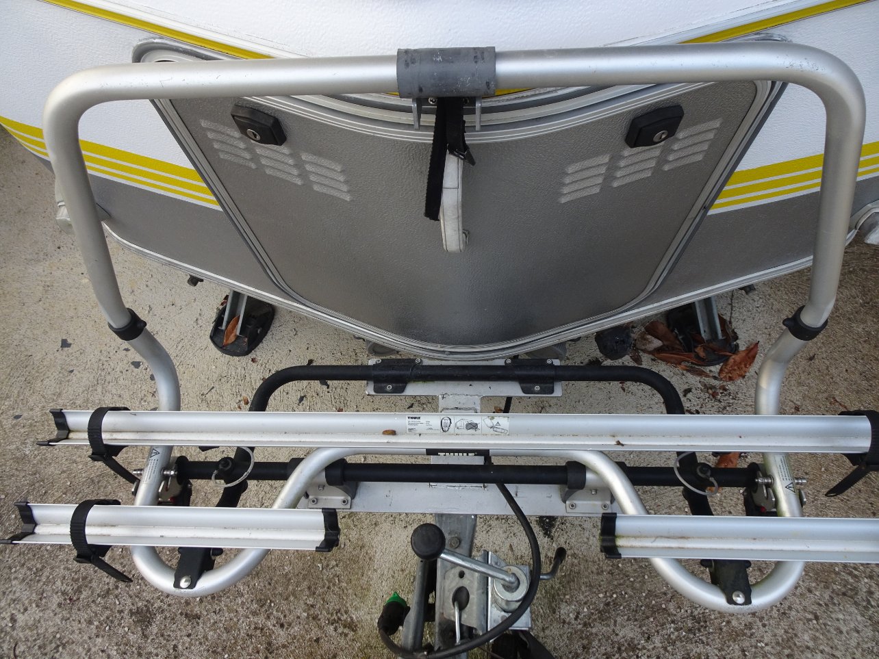

Exemple en photos.SPuck 98
660 2009
. Les supports sont fabriqués maison. Nettement moins chers.

Merci pour les photos ! Je les ferai voir à notre concessionnaire Hunyvers qui va nous aider!
Quant au porte vélos Thule il est bien spécifié qu'ils sont adaptés pour les modèles d'après 2011!

Ben, cela marche pour celle d'avant ;-)
