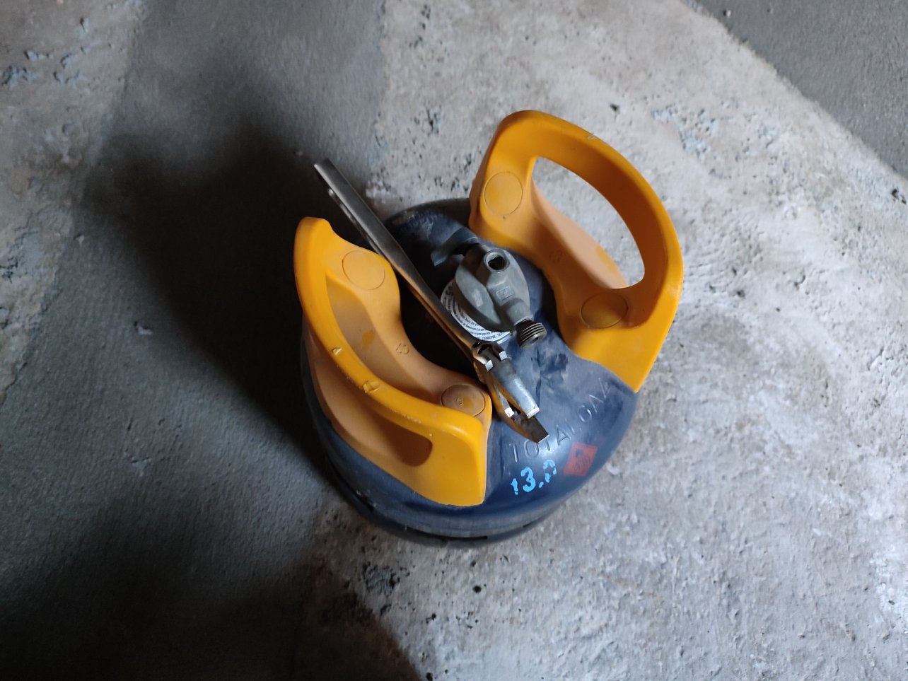

Bouteille butane ??

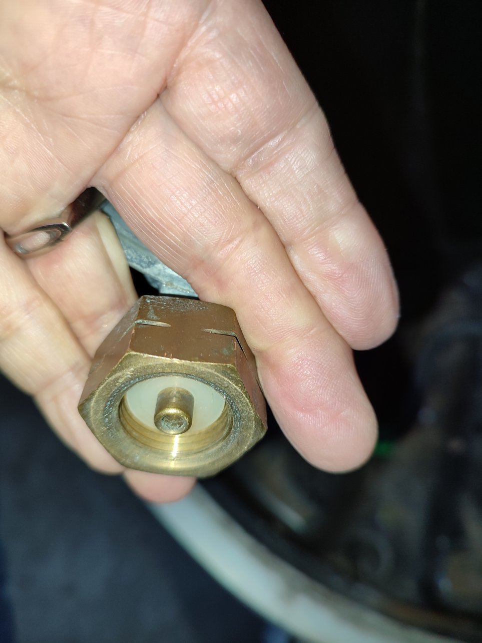

Le filetage en sortie du robinet clipsé sur la bouteille est en pas à gauche, comme sur une bouteille de 13 Kg ?
Ton détendeur mixte aussi, puisqu'il a une gorge sur le six pans.
A vérifier avant de t'en dire plus.

Le précédent propriétaire m'a parlé de petites bouteilles bleues ou de twinny..
Tu crois que le joint blanc est foutu? ( il est dur)

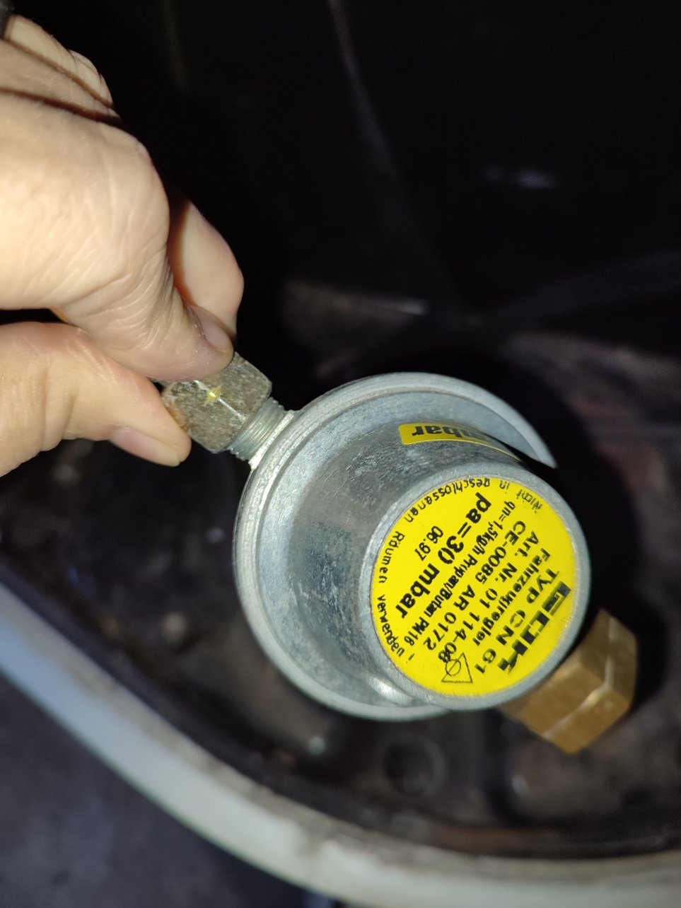

Le détendeur est de 06.97...... Peut-être déjà le changer ;-) ;-) ;-) et le raccord bouteille semble aussi de la première jeunesse :)

Il y a une date sur le détendeur ?
marie -hélène
Re: Ça fuit !
Oui !

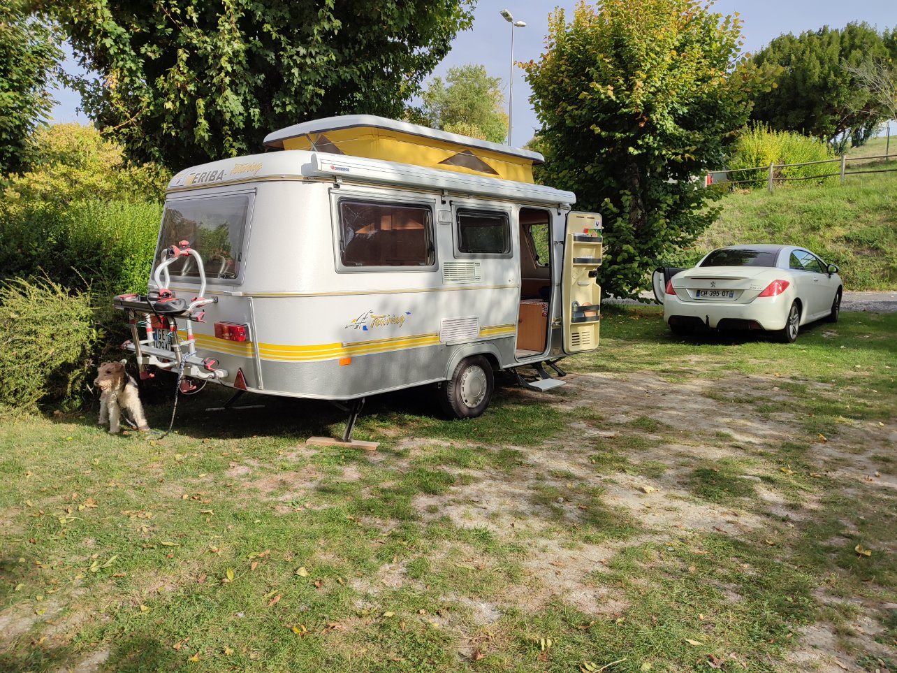

Et voilà le boulot !!
J'avoue, je n'y suis pas pour grand chose...
Merci à tous.
Demain départ vers la côte.
Heureusement,je pars avec des copains en camping car.
Mais je vais quand même essayer de me garer.
On m'a attribué la place 11 .
Il est fort possible que je passe le sejour dans la 7 ou la 15 !
Je vais être l'attraction du camping
Bon week-end à tous et encore merci pour votre aide

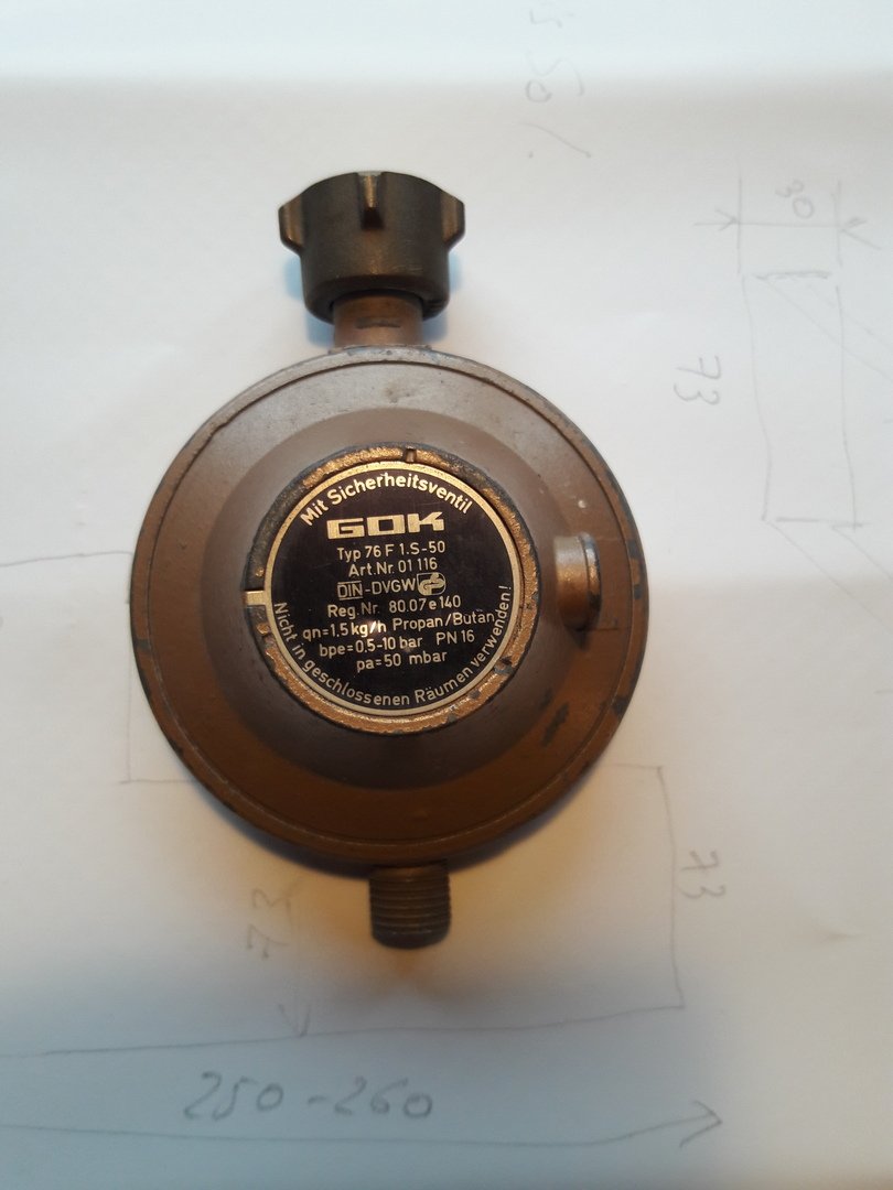

Levi's a écrit : jeu. 12 oct. 2023 11:54 Il y a une date sur le détendeur ?
Sur le détendeur de ma Triton BST de 1991 pas de date, depuis l'aquisition de l' : eriba : c-à-d 6 ans, je l'utilise avec des bouteilles camping gaz de 5kg qu'il nous restait, sans aucuns problèmes que ce soit pour la gazinière, le chauffage ou très rarement le frigo, par contre la lyre elle à été changée.

Re: Ça fuit !
Si je lis bien, pression d'entrée de 0.5 à 10 bar, pression de sortie 50 mbar. Débit maxi 1.5 Kg/heure.
Le butane fonctionne avec 28 mbar et le propane avec 37 mbar, il existe maintenant des mixtes qui font 30 mbar.
Ça doit donner les plaques gaz et le reste !!
