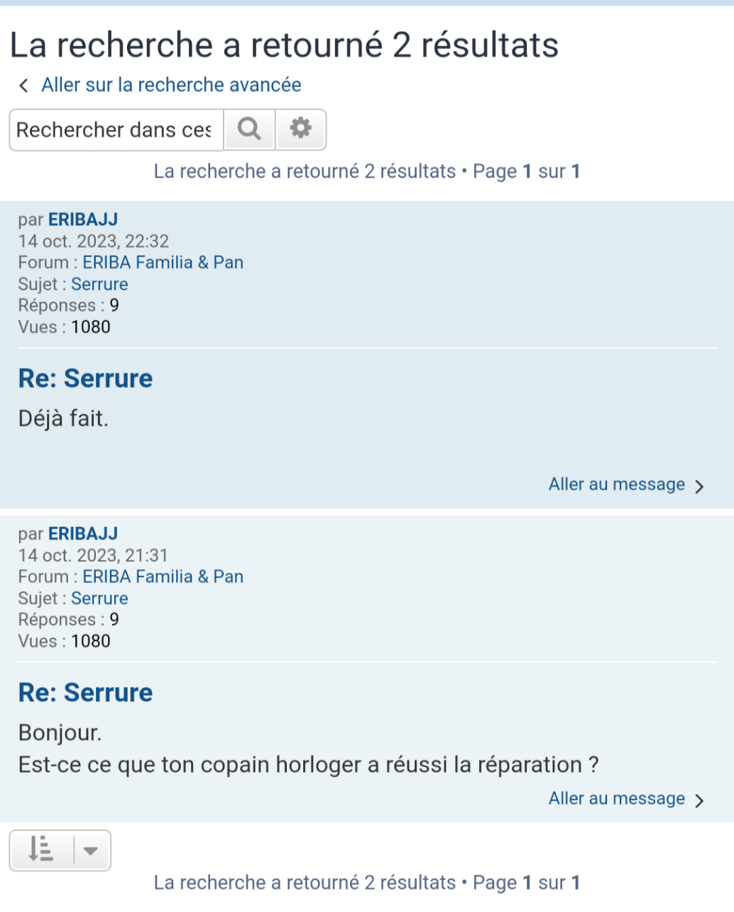

Bonjour.
Est-ce ce que ton copain horloger a réussi la réparation ?

Re: Serrure
Déjà fait.

Re: Serrure
Ben justement non, tu n'as que les 2 messages de ce post

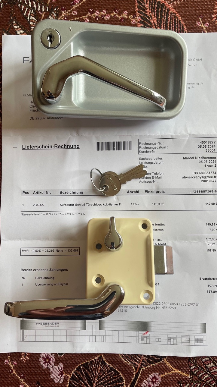

Re: Serrure
Je m'apprêtais à passer une troisième année avec la serrure cassée, et miracle, j'en ai trouvé une neuve chez Fassbender Caravaning en Allemagne.
Le monsieur avec qui j'ai échangé a accepté de me la livrer en France, ce qu'ils ne font pas quand on commande directement sur le site.
Un grand merci à lui !
Et le prix, 149€ plus 7,90€ de frais d'envoi ! ça reste raisonnable !
Je l'ai reçue ce matin. Elle sera montée dans la journée pour un départ dimanche prochain !
Bonnes vacances à tous si ce n'est déjà fait !
Olivier

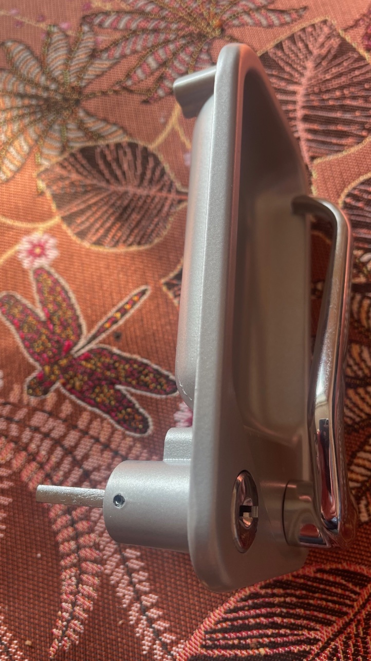

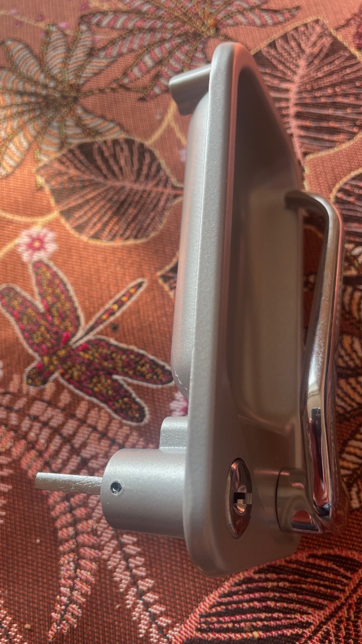

Re: Serrure
Pour démonter le barillet il faut d'abord sortir la poignée extérieure, extraire la petite goupille (voir photo) et regarder à quoi ressemble le barillet, s'il est en une ou deux parties.
Je pense que le plus compliqué ça va être d'en trouver un autre, à moins que ce soit un modèle standard.
Bonne journée,
Olivier
Bonne journée,
Olivier

Re: Serrure
OK merci beaucoup pour les informations, le barillet est venu tout seul, pas de goupille et cassé au bout donc impossible de savoir réellement quel modèle c'était.
