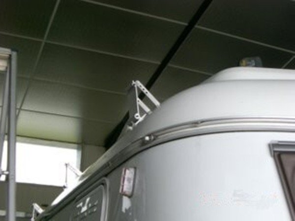

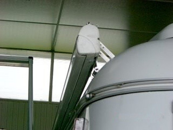

Tu peux changer de place le store et le mettre sur le toit ce qui laisse le rail de dispo.
Ce genre :
store gege4.JPG (54.7 Kio) Vu 7469 fois
ou
Store sur toit 2RED.jpg (50.41 Kio) Vu 7469 fois
selon ton modèle de store

J’avais vu ce genre d’accroche, mais ce qui m’embête est qu’il va falloir que je reperce le toit.
Pas trop envie si je fais mal, fuite assurée …
Le modèle Obelink peut s’arrimer au jonc du store, ça me semblait pas mal comme système. Mais est ce bien étanche, adapté, bref que d’interrogations quant à ce système.
Je vois deux avantages, store et auvent à la fois et le prix comparé aux 2 auvents précités.
Par contre ces deux auvents kampa ou clairval sont parfaitement adapté !
Jeff
Messages : 21358
Re: Eriba & Auvent de fourgon
Le toit n'est pas percé, les colles actuelles suffisent.

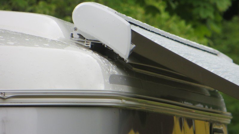

Landeriba, je vais écouter ton conseil, et remonter le store sur le toit en collant adaptateur avec le sika.
L'adaptateur sur la photo 1, c'est bien celui-ci https://www.mon-camping-car.com/kit-ada ... thule.html ?
(Le store est un omnistore 2000).
JFrançois
Messages : 21358
Pas sûr que ce soit ce modèle, on le voit mieux sur cette photo :
store gege3.JPG (50.91 Kio) Vu 6842 fois
