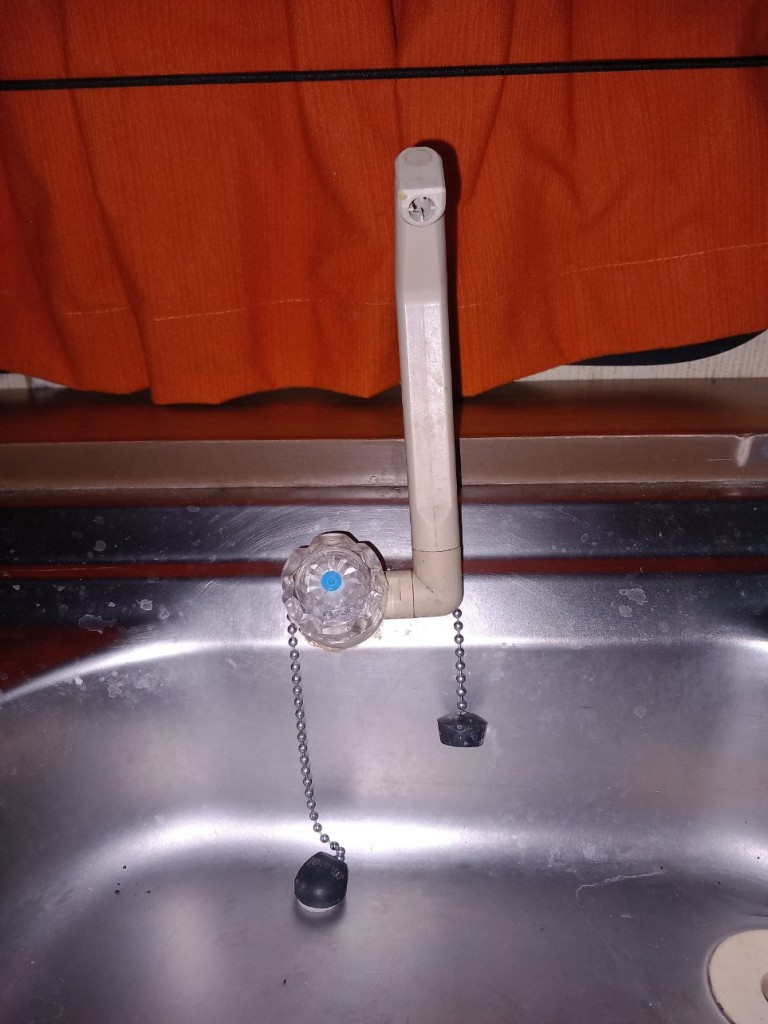

Aux possesseurs d'une familia de 1986 et qui savent comment faire pour démonter le robinet de l'évier, faut il enlever le frigo ? Si oui quelles sont les précautions à prendre ?
A t'on accès pour le démontage/ remontage du robinet par l'extérieur au niveau des grilles d'aération ?
Au plaisir de vous lire .

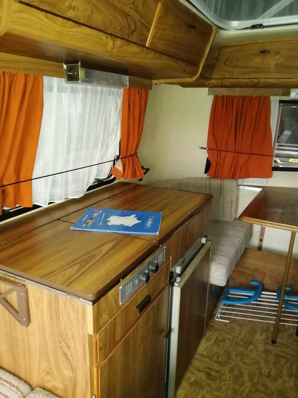

Les Comtois a écrit : ven. 8 déc. 2023 12:25 Je ne pense pas que l'évier soit au dessus du frigo.... Pas la place en hauteur. L'évier est au dessus du placard et pour enlever le robinet il faut dévisser l'écrou qui est derrière l'évier. Donc souple et contortioniste. Au boulot !!!!
Sur ma familia de 1986 l'évier est bien au dessus du frigo, je n'ai pas de photo en archive mais je suis sûr de moi . D'où ma question ;-)
Sur la photo jointe on ne voit pas l'évier dommage mais il est au dessus du frigo, à gauche se trouvent les 2 feux gaz.

Il a quoi ton robinet que tu veuilles le changer ??
Tu sais que le croisillon se retire pour accès aux contacts électriques, souvent oxydés ..........
Dépose la grille haute, tu y verras peut être la base du robinet, qui sait !!

Le contacteur interne au robinet ne fonctionne plus . J'ai fait l'achat d'un neuf chez "caravanes service" 80 € ça pique .
Le croisillon ? Ou se trouve t'il ? STP.
Messages : 20730
Re: Changement robinet
Dans ta main quand tu ouvres/fermes le robinet !!

Vu la photo, en effet, l'évier semble au dessus du frigo, vu que la plaque gaz est au dessus du placard. Je me suis trompé. :/ :/

Avec une pointe de compas tu fais sauter délicatement la pastille bleue centrale, ce qui te donne accès à une vis, que tu ôtes, tu tires sur le croisillon et le mécanisme des contacts devrait apparaitre sous tes yeux esbaudis !!! ;-)
Attention repère la position du croisillon, certains robinets utilisent la base du croisillon pour manœuvrer les contacts.
