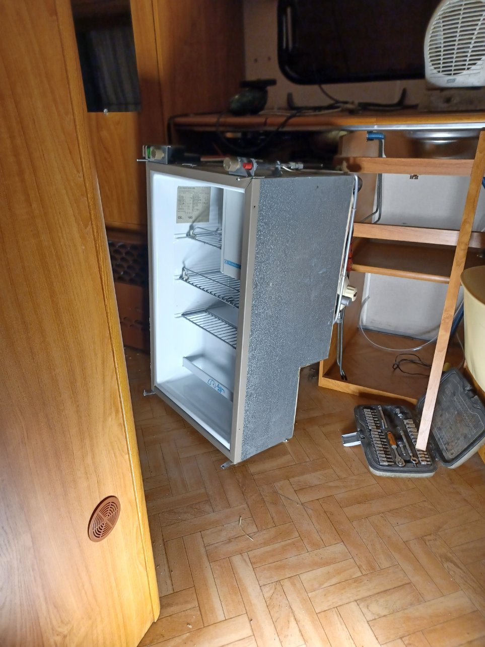

Je voulais sortir mon frigo pour lui refaire une jeunesse. Ben, c'est raté (enfin pour le moment). Le frigo est fixé par 4 vis (2 à gauche et 2 à droite).
Celles de droite retirées sans souci mais celles de gauche... Inaccessibles parce que cachées par la paroi droite de la penderie.
Je pense que, lors du montage en usine, le bloc cuisine est installé complet puis vient en second la penderie.
je vais me contenter de nettoyer l'arrière du frigo en passant par les grilles. pas envie de sortir la penderie avec le chauffage...

Hello, déjà dit lors de notre visite fin 2008 à Cernay , c'est bien cela, les blocs cuisine et Toilettes sont passés complets par le toit avant la mise en place du champignon.

Sinon y a pas possibilité de passer une lame de scie pour couper les fameuses vis ?

lolofay a écrit : lun. 25 déc. 2023 11:32 Salut
Alu
Comme j'suis un teigneux et que, par les grilles, je n'accède pas au brûleur, je pensais percer la paroi de la penderie après repérage précis de l'emplacement de la vis pour accéder à la tête de vis.
Solution réalisable pour la vis du haut mais pas pour celle du bas car il y a l'écran thermique du chauffage.
Donc décision d essayer d'insérer une lame de scie à métaux pour couper ces satinées vis de m.....
Pour l'instant je scie la vis du haut. Pour le bas impossible de passer la lame, j'espère récupérer un peu de jeu quand le haut sera libéré.
@+alain

Si tu sais où sont les vis, pourquoi ne pas faire un trou dans la penderie afin de passer un tourne-vis et reboucher ensuite avec un cache plastique.

C'était la solution envisagée mais pour accéder au bas de la penderie, il me faut sortir le chauffage et l'écran thermique.
Donc si réalisable, plus facile de couper les vis en insérant une lame scie à métaux.
Réponse ce soir enfin je l'espère car ma lame n'est plus neuve et la vis du haut fait de la résistance comme papi🤪

Une tite photo pour illustrer mon propos...

Les vis de ce genre sont en acier très dur pour ne pas dire trempé, as tu déjà essayé de percer une tête où l'empreinte était HS ???

Tu n'as pas une dernière planche qui te sers d'étagère derrière ton chauffage? 4 vis à retirer et tu devrais avoir accès à ta vis en faisant un trou, non?
Sans avoir à tout démonter.
Une photo de l'intérieur de ton placard?

15h30, fin du combat!
Nan Jean Pierre, ce n'est pas de l'acier très dur, c'est de l'acier très, très, très dur. Ma lame doit aller chez le dentiste car elle n à plus beaucoup de dents.
Pour la vis du bas, j'ai sacrifié le tasseau vertical mais pô grav', je vais récupérer le placage qui sera recollé sur contreplaqué de 15. Ni vu, ni connu.
@+alain

ah ben voilà ! il est dehors ce frigo !

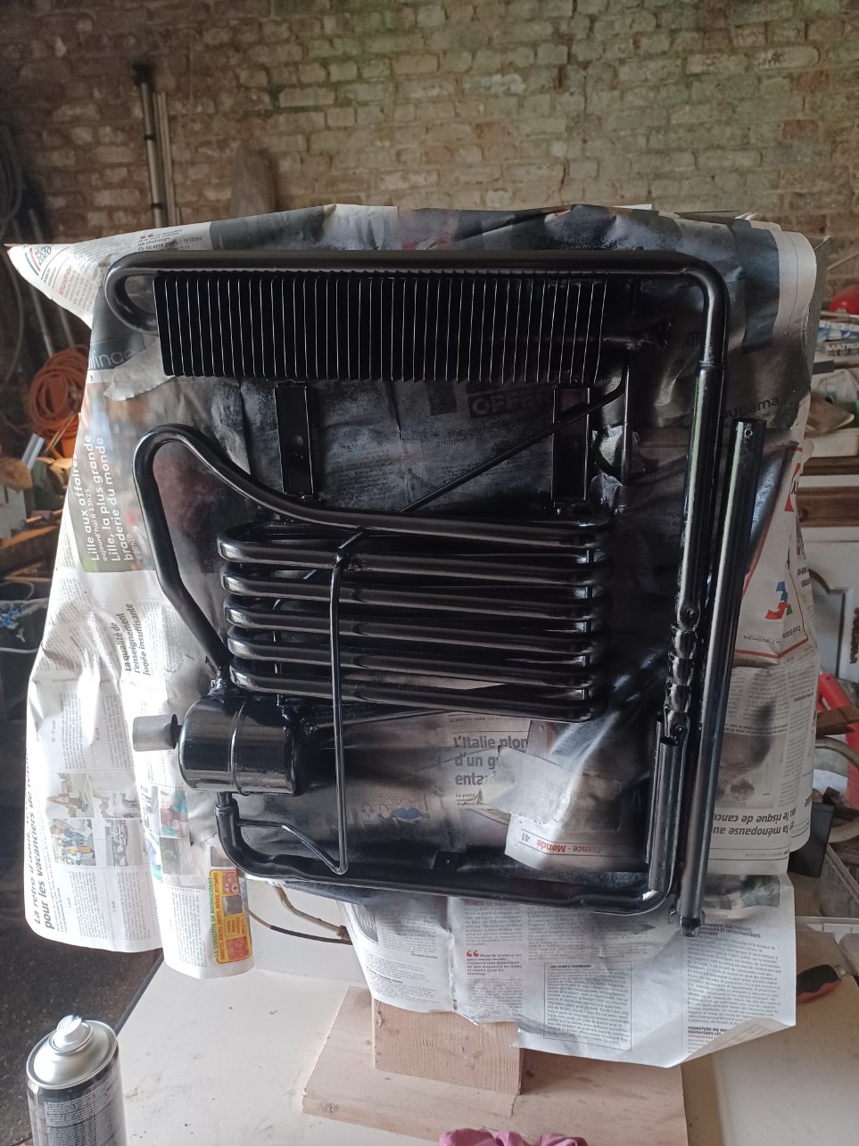

Alu
Le frigo est bien de 1990. Il a commencé sa cure de remise en forme.

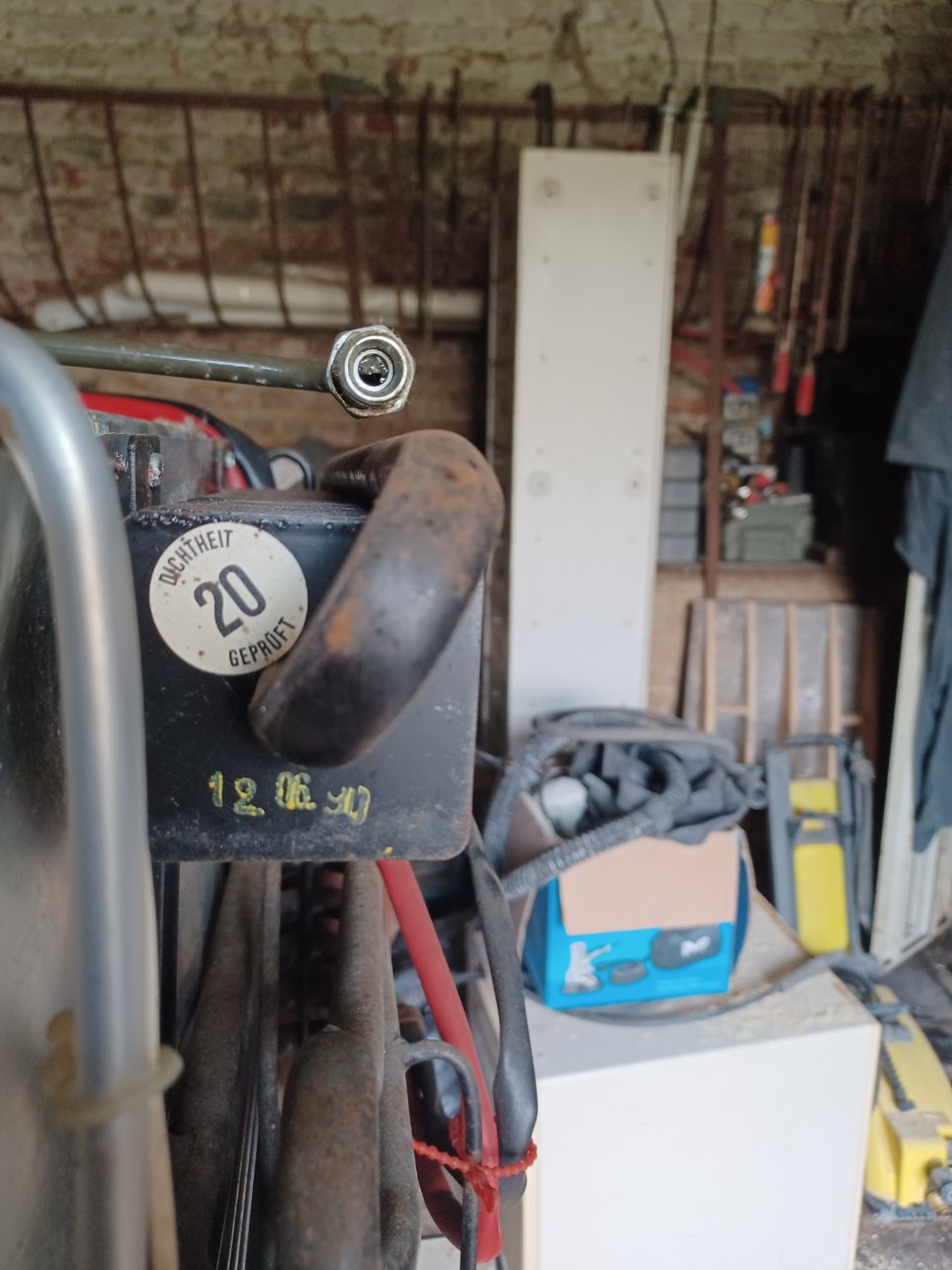

Re: Frigo Troll 1990
Oui apparemment.
Sur le gaz, il ne s'allumait pas. J'ai nettoyé le brûleur qui n'était pas très sale.
Par contre, les raccords 3 pièces sont enduits de graisse, jusque là, tout est normal. Ce qui l'est moins, c'est que la graisse, il y en avait aussi dans le tube et en grande quantité. Ça facilite pas le passage du gaz.
Sur la photo avec la date du frigo, en zoomant sur le raccord, on voit bien la graisse qui bouche la moitié du tube.
Solution pour le gras... Injecter de l'essence dans la tuyauterie après avoir dévisser tous les raccords, laisser agir une bonne heure et mettre un bon coup de soufflette dans le circuit en mettant un chiffon de couleur clair à la sortie pour constater l'expulsion du gras. Si problème avec le détendeur de sécurité, j'en ai un tout neuf à pas cher :malin1:
