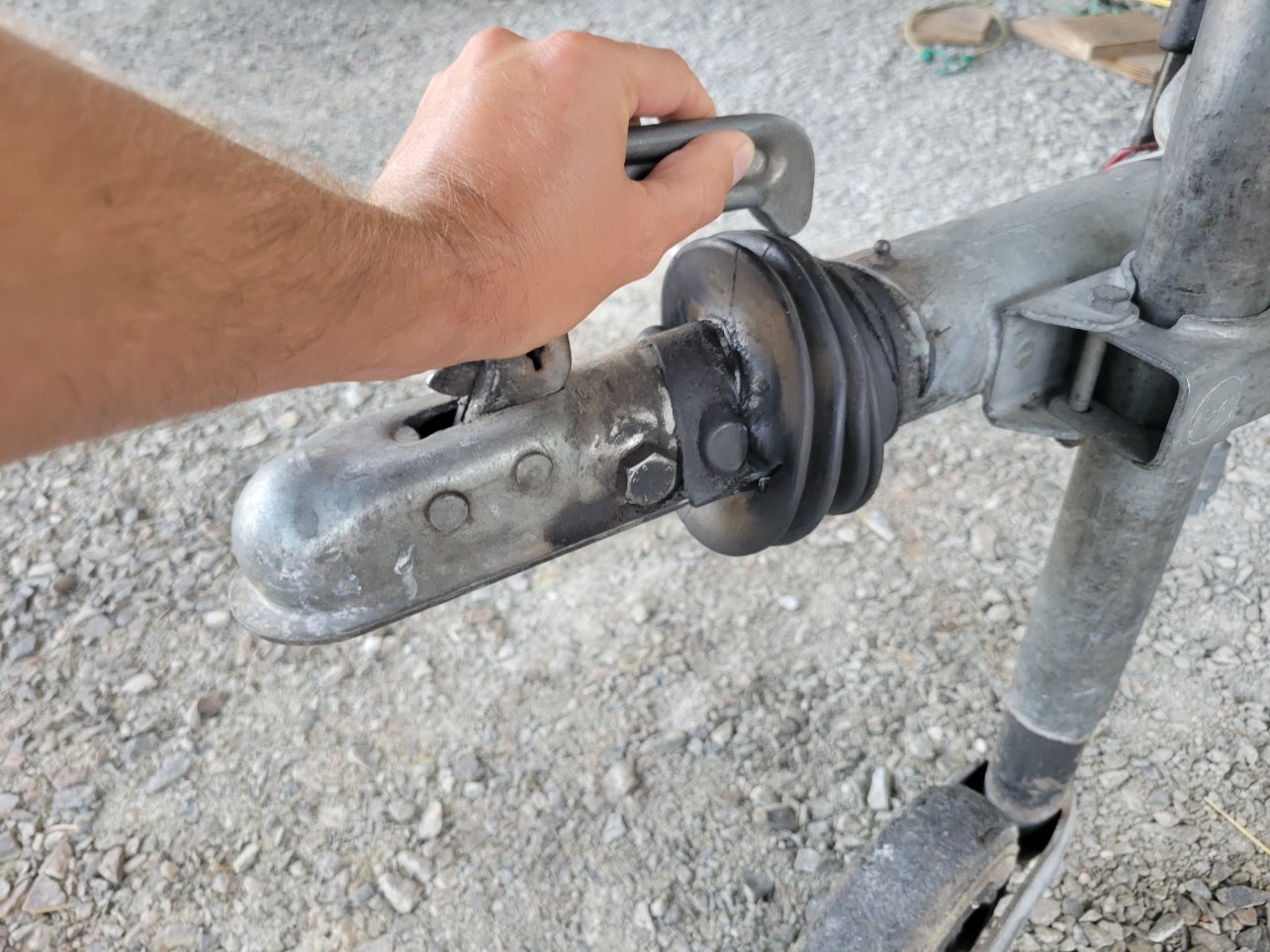

Bonjour à tous !
Suite à cette mésaventure,
https://www.forumeribatouring.com/viewt ... ge#p207746
J'envisage quelques travaux sur notre Familia.
Rien n'a été fait depuis sa mise en service.
J'ai un voisin garagiste qui suit mes deux voitures et qui possède une caravane et l'entretient.
Il est sérieux et me propose de s'occuper de la mise en œuvre, à ma charge de commander les pièces.
J'aimerais ne rien oublier pour avoir l'esprit tranquille, la caravane a presque 40 ans.
Petite précision pratique : comme certaines pièces risquent d'être volumineuses, je ne pourrai pas tout transporter avec ma voiture. J'ai pensé passer par une location utilitaire chez France Cars le jour de la récupération des pièces, il y a une agence pas loin de chez moi. Ça m'évitera plusieurs allers-retours avec les jantes et les amortisseurs.
Je pensais lui demander de s'occuper de changer:

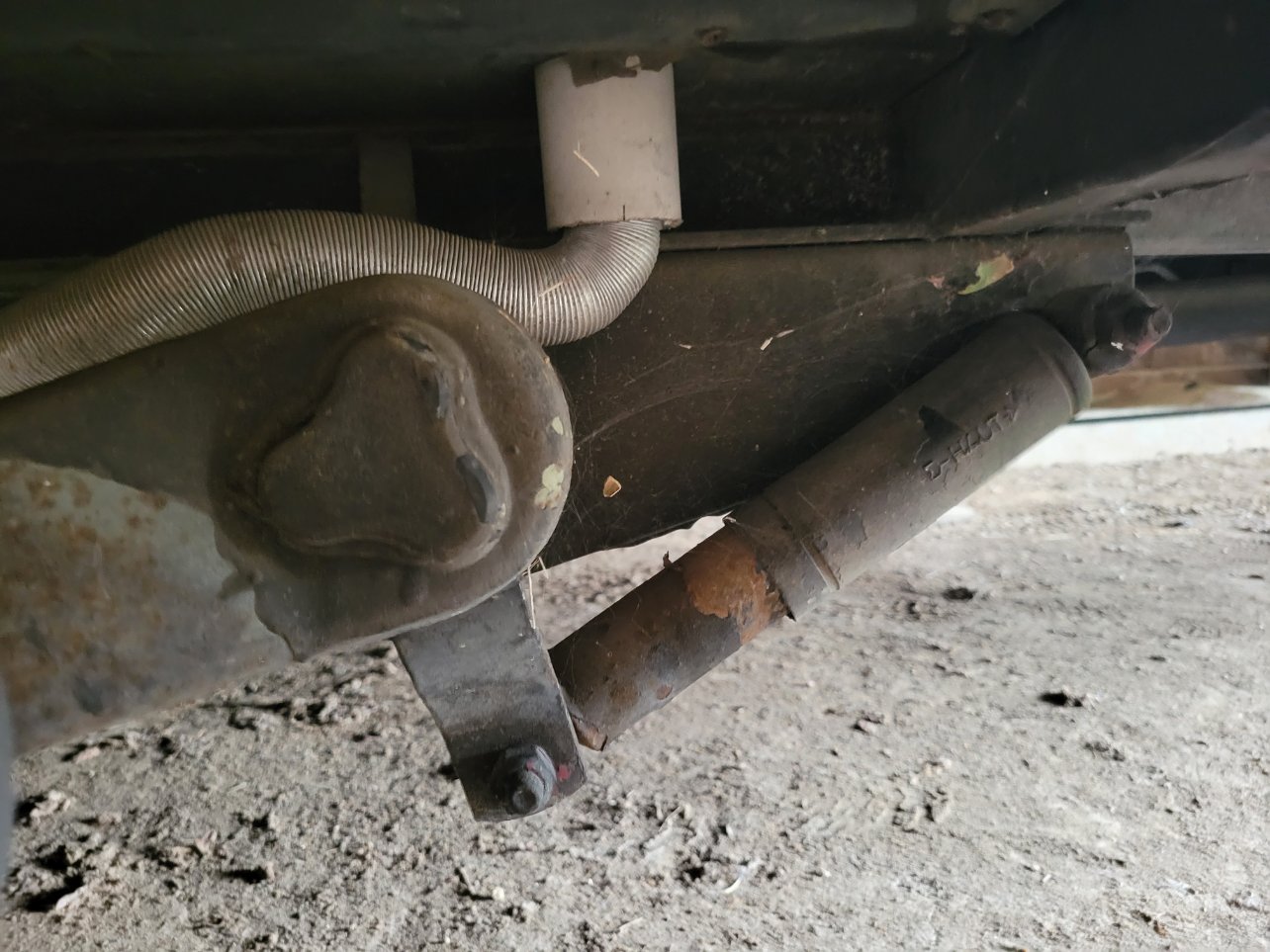

- l'amortisseur de timon (ça tape)

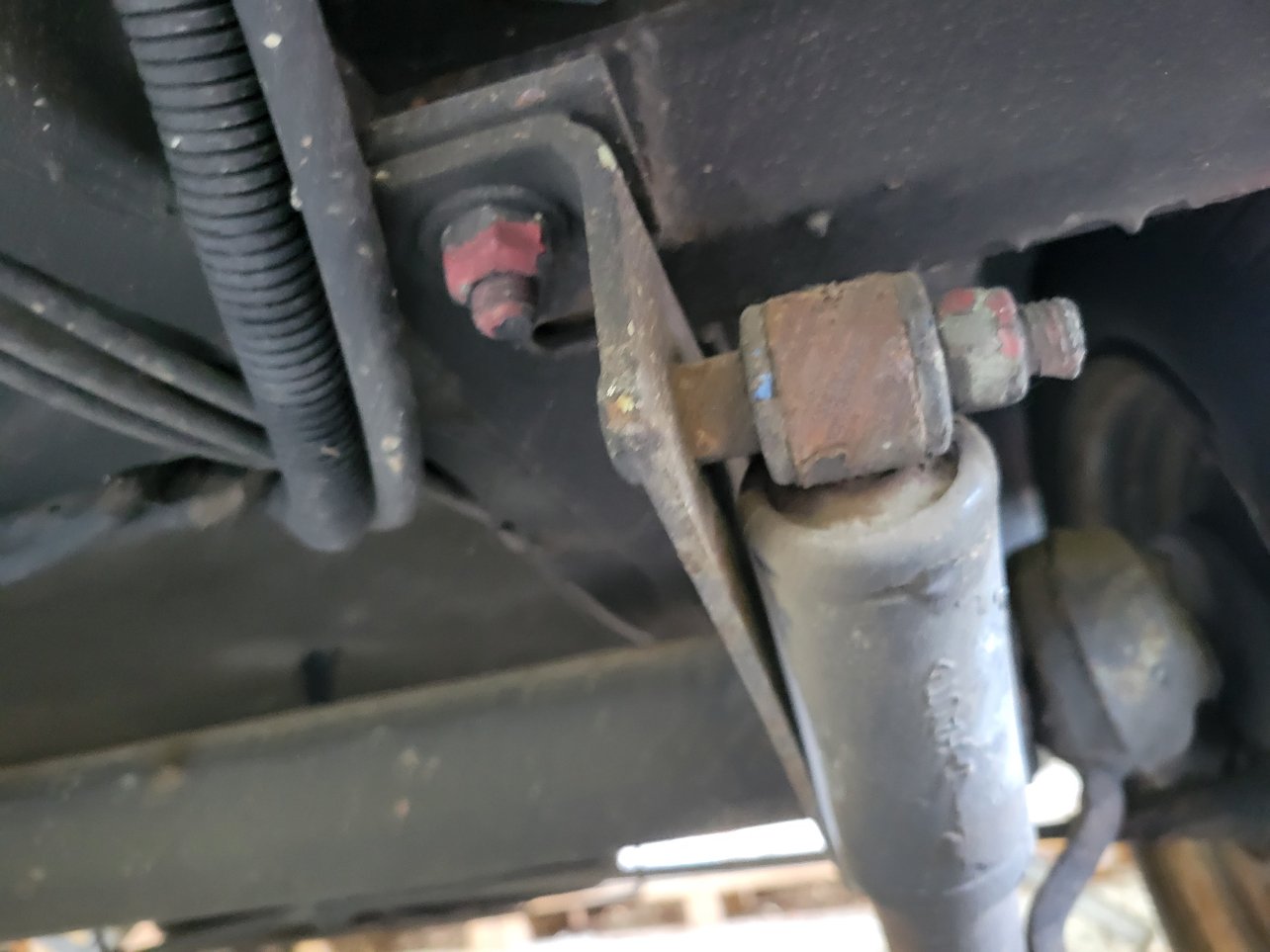

- les deux amortisseurs (pas bien jolis)

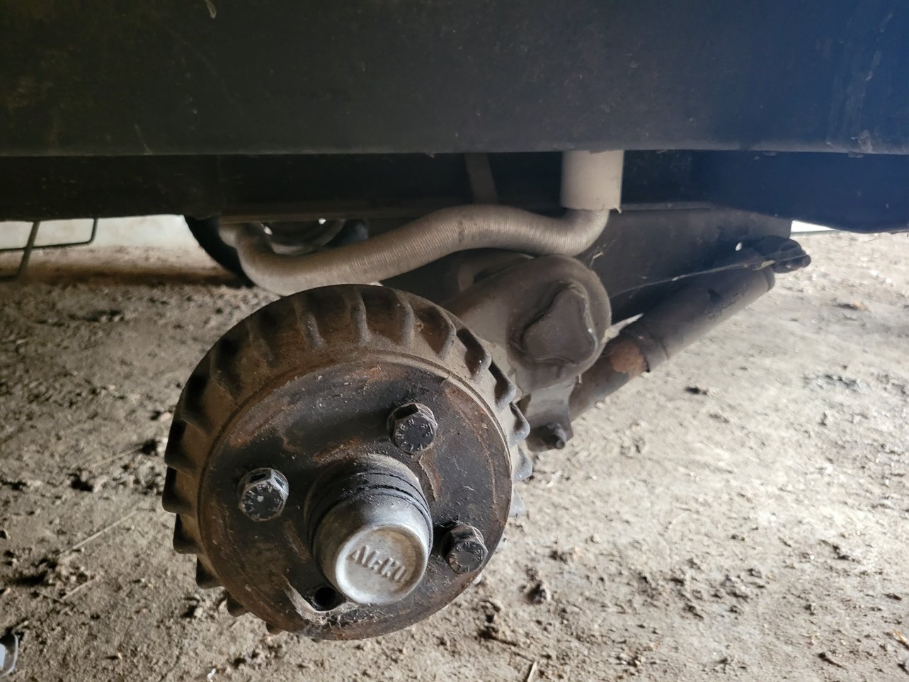

- les garnitures de freins et les roulements.

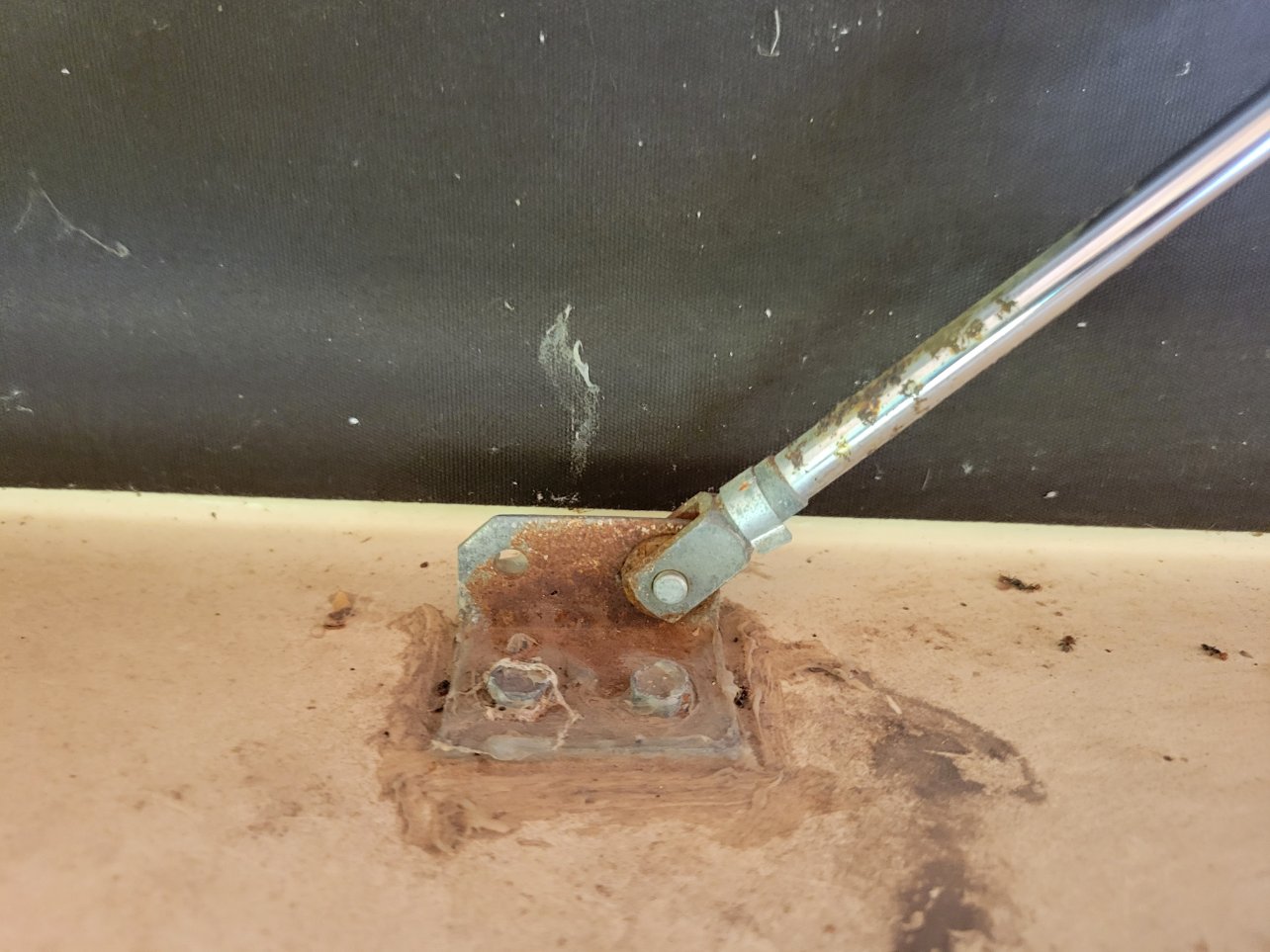

- revoir les attaches des vérins de toit.

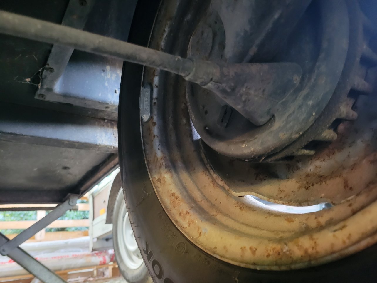

- sabler les jantes.
- remplacer les caches-vis en haut en bas
Est-ce que cela vous semble bon ?
Savez-vous où est-il possible de se procurer ces pièces ?
Merci d'avance.
Sébastien

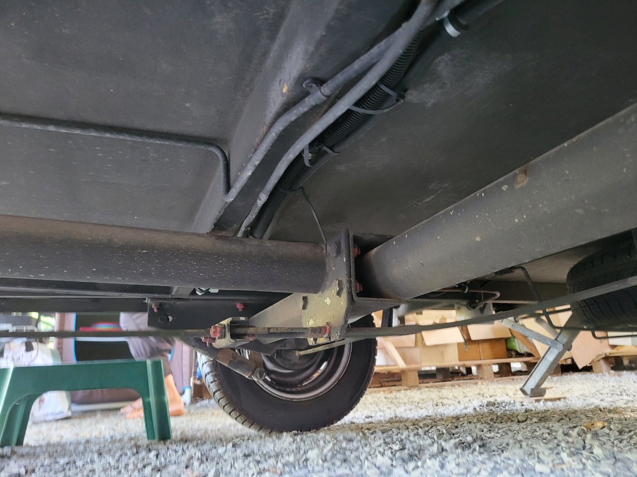

A part les freins, le reste me semble justifié: pourquoi vouloir changer avant démontage ? Les freins et les roulements servent peu et donc s'usent peu. Une bonne révision/réglage/graissage devrait suffire après le changement de l'amortisseur de timon.
Ton dessous de : eriba : est très propre mais je crois voir un peu de rouille à traiter sur l'avant dernière photo: c'est aussi important que les caches-vis pour la longévité.
Ton tuyau de chauffage dessous est très bizarre.

A mon avis il faut voir l'état du freinage avant de commander des pièces. Peut-être qu'un dépoussiérage suffira.
Idem pour les roulements.
Pour les amortisseurs, ils semblent d'origine, donc il vaudrait mieux les changer.
Pour ce qui est des équerres de soutien des vérins de toit, si tu as la possibilité de les faire refaire en inox, c'est top.
Bon courage pour la suite !

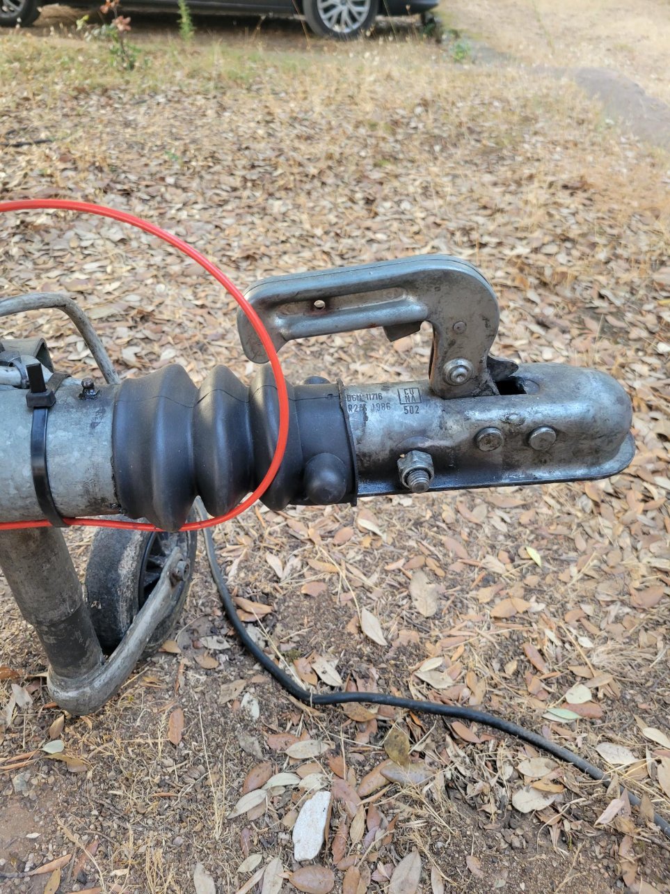

Le soufflet
https://www.malbert.fr/boitiers-freines ... 6-at299050
L'amortisseur de timon
https://www.malbert.fr/boitiers-freines ... r-at357048
Landeriba parlait d'un axe de montage à commander, mais je n'arrive pas à le trouver :pasvu:
Les amortisseurs, j'ai vu que tout le monde prenait les bleus, alors va pour le bleu !

Roulement et frein je ne saurai que trop te conseiller à minima de démonter et voir l'état, plus de faire une mise à neuf vu l'âge da la : eriba : surtout si ça n'a jamais été fait et d'éviter la mésaventure qu'il m'est arrivé sur une pus récente. voir.
https://www.forumeribatouring.com/viewt ... 9e#p191894
Vaut mieux prévenir que guérir surtout quand ça t'arrive sur l'autoroute :mrgreen: .
J'avais acheté un jeu de garniture d'avance et je n'avais pas cru utile de les changer BAH NON , j'aurais du ;-) :(
Pour les l'amortisseurs j'ai pris la capacité supérieure au vu de tout ce que j'ai rajouté con matériel , mover, store, batterie et les fringues de : pers :

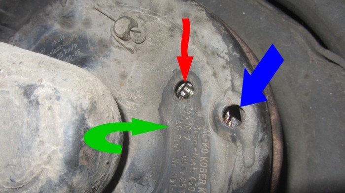

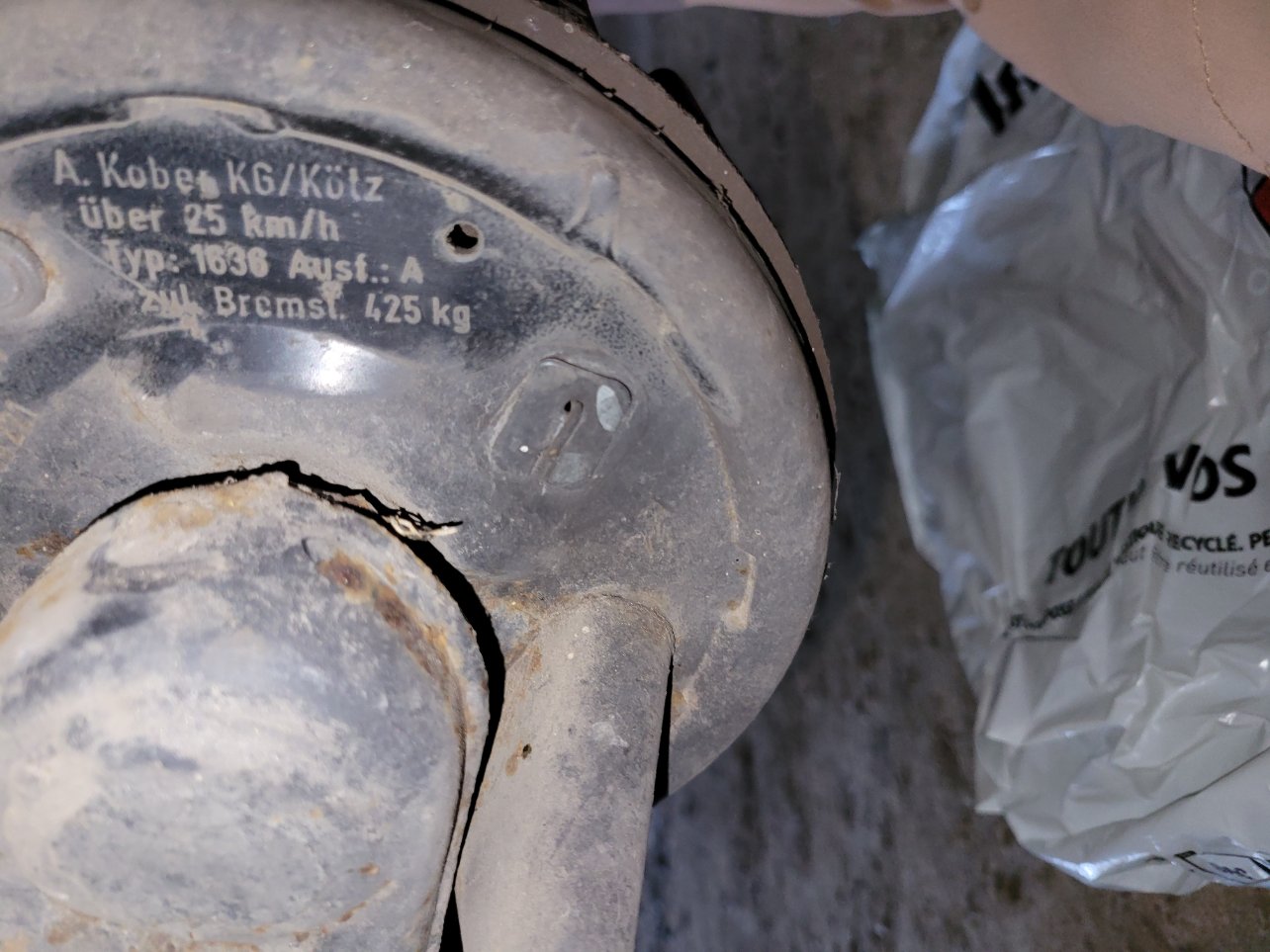

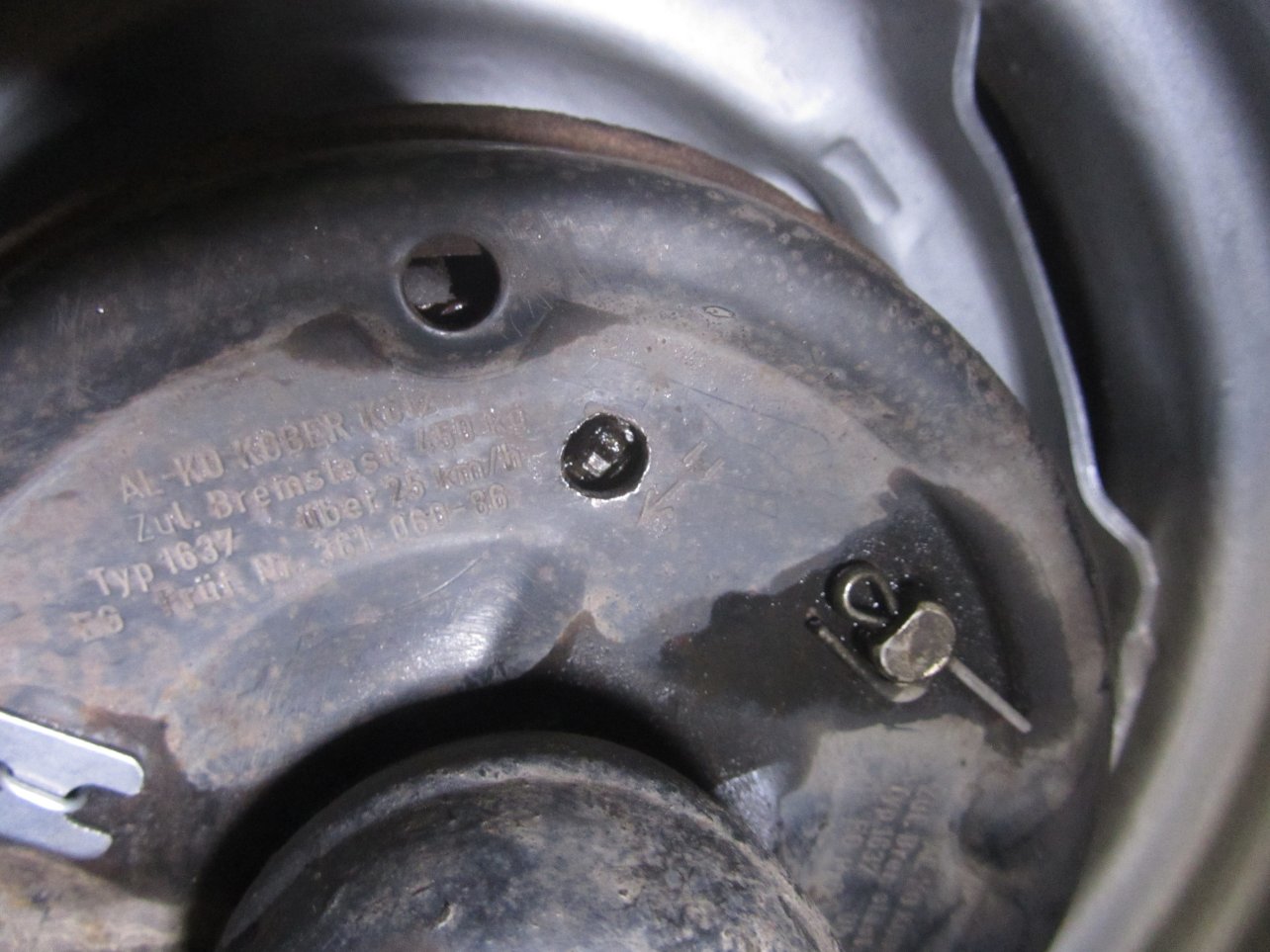

Pour les freins, roulements et joint spi, il est gravé derrière la flasque de frein le type, reste à se coucher sous la belle !!!!
La photo montre :
Le trou pour régler le frein : flèche rouge
La gravure de la flasque avec le type, ici type 1637 : flèche verte
Le trou qui permet de voir l'état d'usure de la garniture : flèche bleue
Dépose tambour frein 017MOD.jpg (59.45 Kio) Vu 10319 fois

Pour l'axe de montage il est indispensable, impossible de remonter le vérin amortisseur sans !!
Au besoin trouver une vis du même diamètre (12) et la couper à la bonne longueur (50), soit le diamètre du fut.... (qui refroidi.... au bout d'un certain temps !!!!) en évitant la partie filetée, qui ne sera pas facile à faire glisser dans les trous avec l'appui du vérin...
Un bout de rond en GSB, ou chez un métallier, un tourneur, un chaudronnier etc ...
Voir dans "Landeriba dans ses œuvres" le montage du vérin en date du 14 oct. 2016.

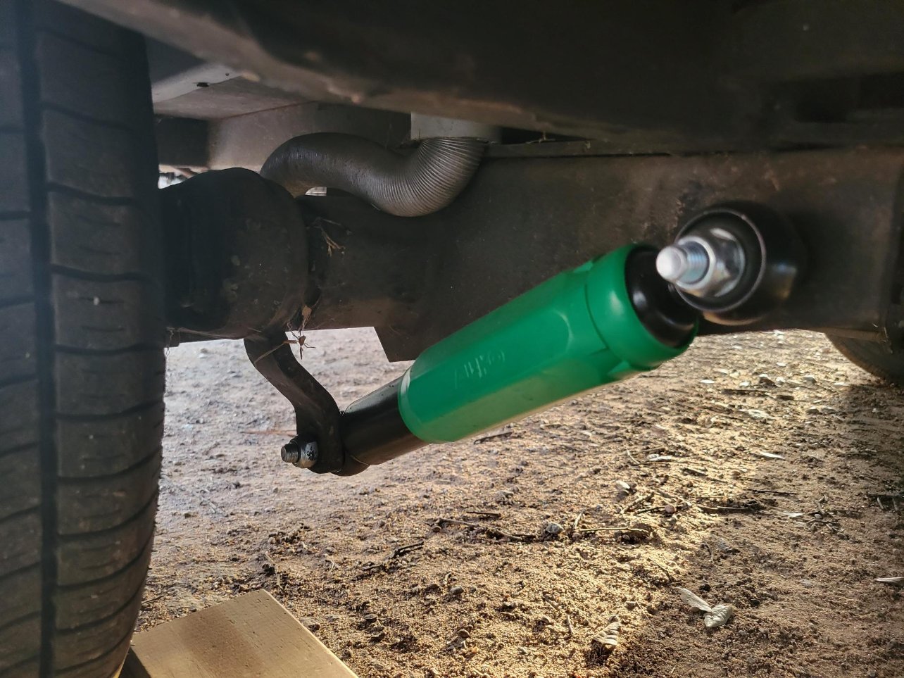

:hello: Pour les amortisseurs de roues c'est pas des bleus mais des Octogons verts-----> 900kgs. En plus ce ne sont pas des amortisseurs mais des stabilisateurs d'assise qui travaillent à l'envers d'un amortisseur.

Impressionnant les garnitures :aille:
Je vais vraiment les changer et ne pas attendre.

Merci pour ta remarque, j'hésite du coup entre les verts et les bleus que j'avais repérés.
Ils sont au même prix mais les bleus supportent plus de charge. Qui peut le plus peut le moins non ? Ou c'est une bêtise ?
Merci à tous :super:
Je vous tiens informé de la suite.
Tout dépend si tu l'aimes raide ou pas, je parle de la suspension bien sûr !!! ;-)
Généralement les amortos dont donnés pour une certaine charge, à toi de vérifier si tu rentres dans la spécification, mais plus raide dit sautillement si pas suffisamment de poids !!

Ça y est j'ai la référence (1636). Il a fallu bien frotter pour voir, c'était bien sale.
Merci !!!

Et pour les amortisseurs, ce sera la version verte !
https://www.malbert.fr/essieux-demi-ess ... 4-es244084

L'axe de montage, non, il est vendu avec la tête anti-lacets ALKO, mais rien de plus simple à faire, voir à couper une vis (longue) de diamètre 12 à la longueur de 50 mm en ne prenant que la partie lisse, ou aller en GSB pour trouver du rond de 12 mm, voir aller chez un tourneur ou une chaudronnerie. De toute manière il te le faut, sinon impossible à monter sans cet accessoire.
Maintenant si te ne trouves pas, je peux toujours t'en faire un...... qui restera dans la : eriba : on ne sait jamais ça peut servir en cours de route !!
Messages : 5323
Re: Besoin d'aide entretien Eriba Familia
Axe de 12 oui mais un peu moins. J'ai fait le mien (en alu) à 12 mais difficile à mettre. Donc 1 ou 2ème de mm en moins pour le passage de l'axe (11,8 ou 11,9 mm).

Nous avons finalement terminé la révision de la partie "roulante" de la caravane.
Notre garagiste a changé les garnitures, l'amortisseur de timon + le soufflet, les amortisseurs et les pneus. 150 euros de main d’œuvre pour le tout.
C'est le jour et la nuit par rapport à avant !
Il n'y a plus un seul à-coup de l'amortisseur de timon. La caravane freine vraiment (les garnitures de la roue gauche étaient fichues...).
Et que dire de la tenue de route: la caravane ne bouge pas, ne sautille pas, c'est un vrai régal à tel point qu'il faut faire attention à ne pas se laisser griser par la vitesse (100 pas plus :ange: )
Je n'ai pas beaucoup de photos des travaux, mais je tenais à vous remercier pour les conseils ainsi que pour l'existence de ce site.
Merci à vous !
