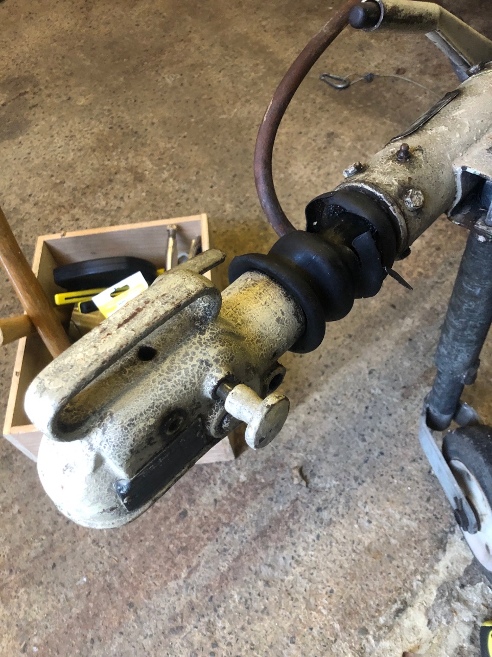

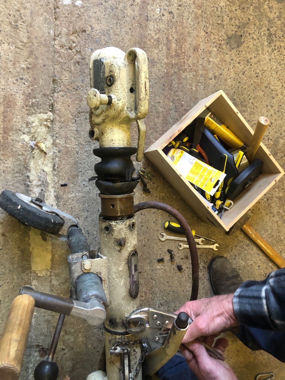

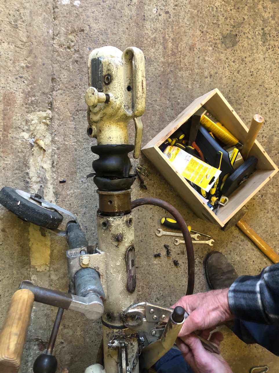

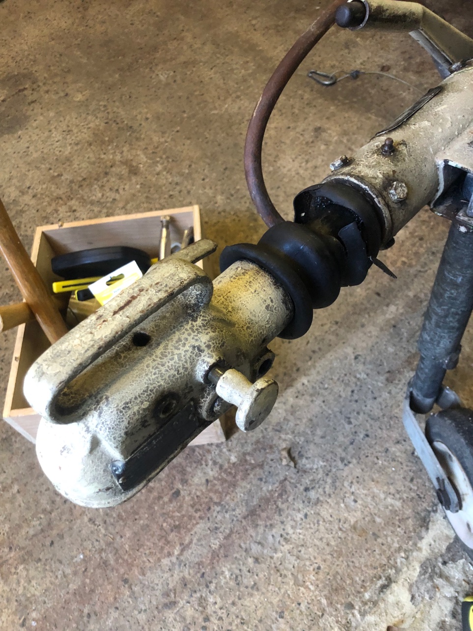

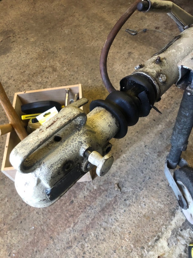

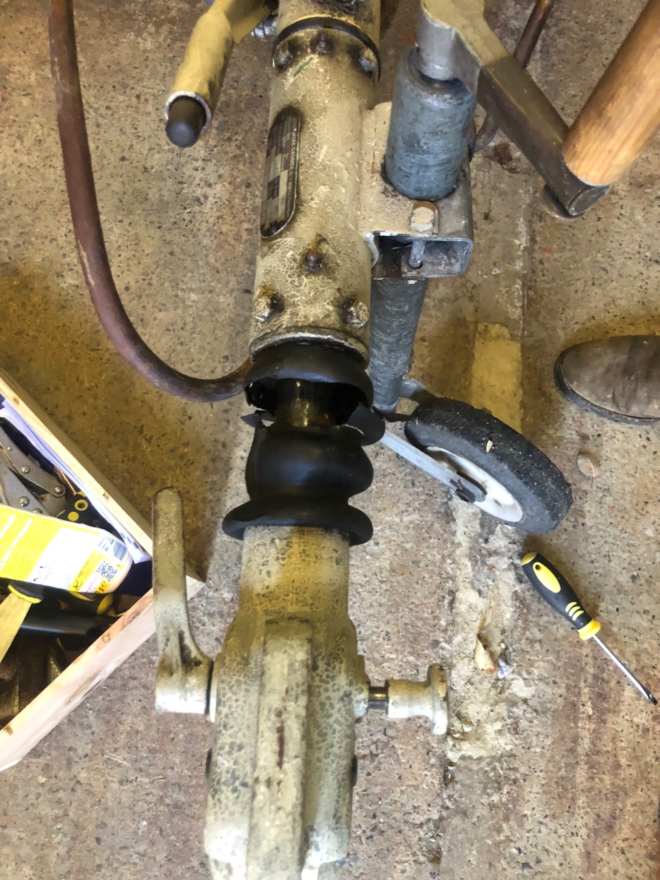

Nous tentons désespérément de démonter la tête d’attelage de notre timon pour changer le soufflet… mais rien n’y fait ! Visiblement pas de goupille comme sur les modèles plus récents… est-ce que quelqu’un a une idée lumineuse ?
Merci !

Investi dans des clés mixtes !!! Car une pince étau pour desserrer des vis ça fait bricolo du dimanche et jours fériés !! :mrgreen:
Ça mis à part, je ne connais pas ce type d'attelage, mais il te faut desserrer toutes les vis y compris les graisseurs (certains montages bloquent le palier) et regarder près du coffre à gaz, tu as certainement un boulon (vis + écrou) traversant le timon, qui maintient l'arrière de l'amortisseur à gaz.
De plus, sous le soufflet, tu n'aperçois rien qui ressemble à une fixation du bout de l'amorto, à moins qu'il soit terminé par une tige filetée + contre écrou, je ne connais pas ce montage.
