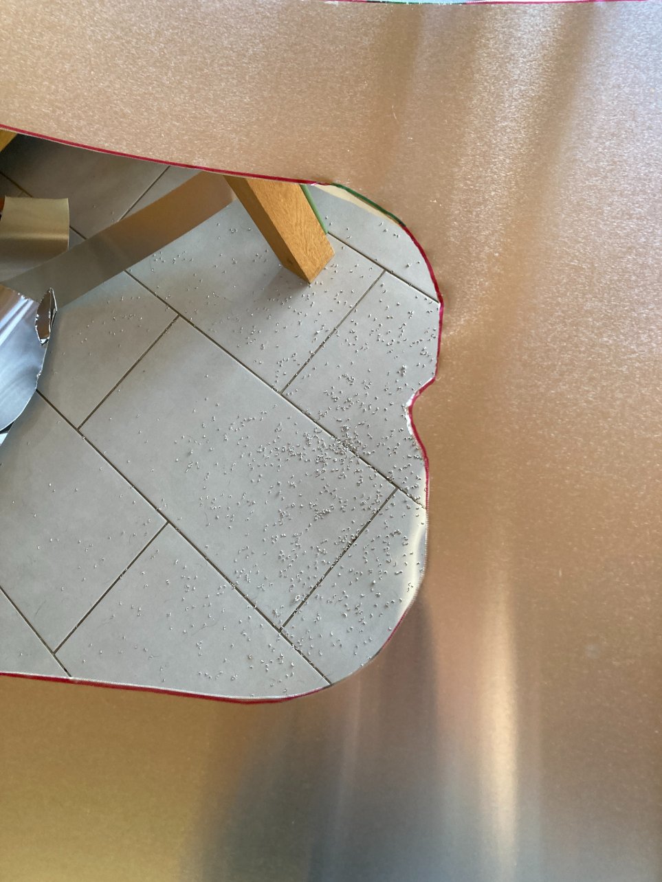

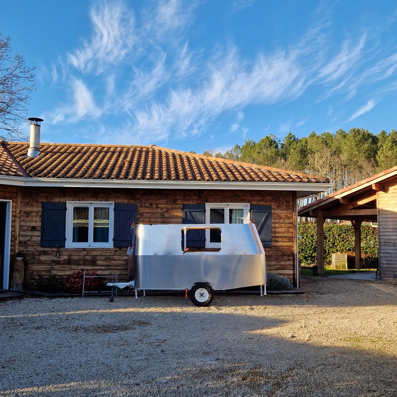

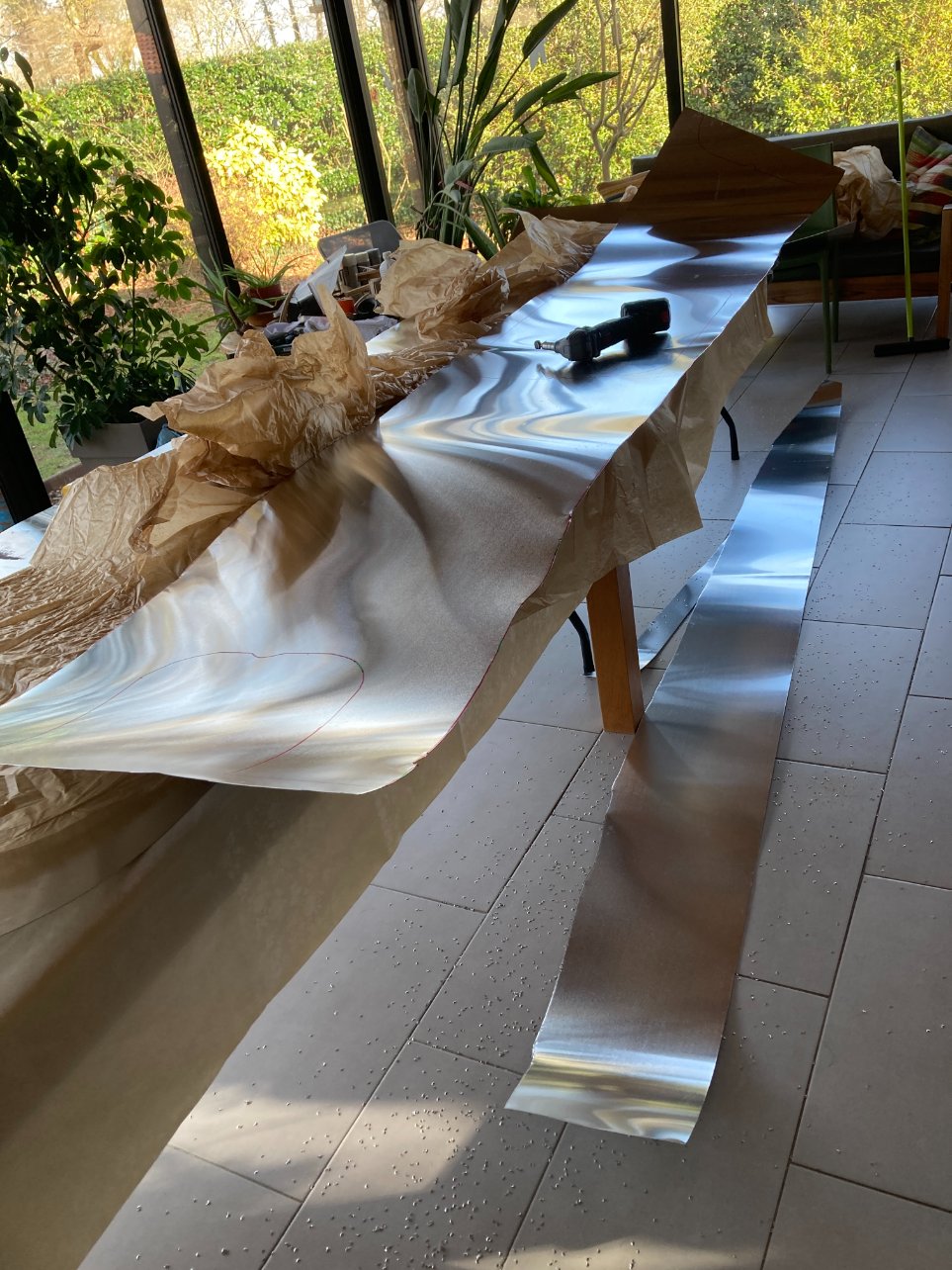

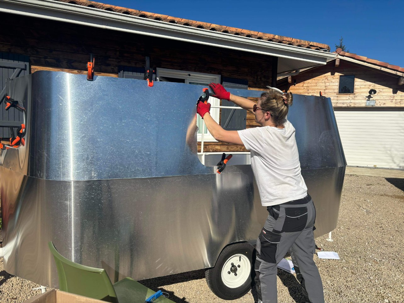

Tout doucement j'avance, la météo est dégueu alors je suis presque à l'arrêt.

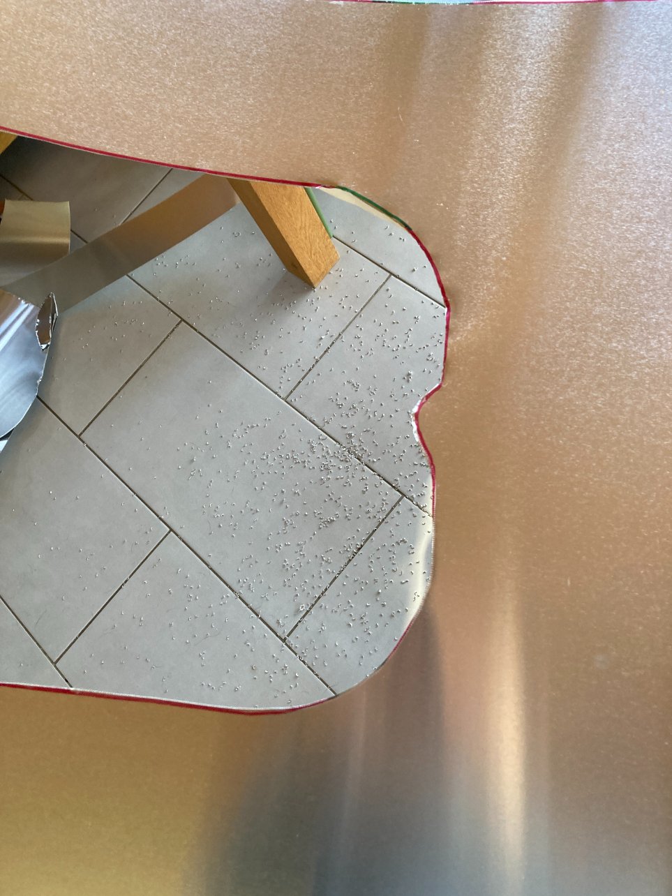

Le temps qu'il fasse beau j'ai pu couper (à l'intérieur) la première tôle du haut et la positionner pour qu'elle se "détende" un peu sur la caravane mais pas le temps de terminer, le temps à viré d'un coup.

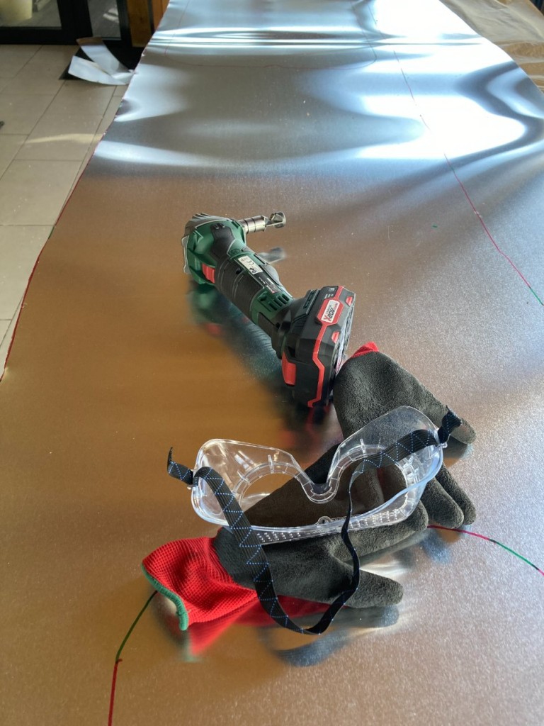

Pour les découpes, tout à la grignoteuse finalement, je n'ai pas touché la scie sauteuse. J'ai fait un trou avec une scie cloche pour insérer l'embout de la grignoteuse et hop, une fenêtre. Ma véranda est un champ de mines, il faut surtout nettoyer de suite après, il y a des copeaux partout.
Elle fait les bras mais quand même c'est chouette comme outil, les découpes sont très propres je trouve et on peut couper bien droit surtout, il faut juste être bien à plat, une fois la tôle en place c'est mission impossible pour les retouches.
Pour tenir la tôle (trop haute sur la photo) j'ai installé les premiers éléments bois qui ont été lasurés.

Si tu as des petits ajustements à faire, prends une ponceuse à bande avec un gros grain et travaille dans le sens de ta tôle, surtout pas en travers. Quand ta tôle chauffe, soit tu attends un peu que ça refroidisse, soit tu fais un autre endroit ou alors tu passes une éponge détrempée pour ne pas qu'elle bleuisse.

lamenuis a écrit : dim. 11 févr. 2024 13:30 Si tu as des petits ajustements à faire, prends une ponceuse à bande avec un gros grain et travaille dans le sens de ta tôle, surtout pas en travers. Quand ta tôle chauffe, soit tu attends un peu que ça refroidisse, soit tu fais un autre endroit ou alors tu passes une éponge détrempée pour ne pas qu'elle bleuisse.
Super merci pour le tuyau !

Y a pas photo ..... il sont bien plus beaux :loving: :loving: :loving: Je parle des feux bien sûr :mdr1:
Sinon je vois que tu as adopté la grignoteuse :super: Bosch ???? J'ai pas mal d'outils de la gamme mais jamais vu la grignoteuse :(

vince41 a écrit : dim. 11 févr. 2024 19:48 Y a pas photo ..... il sont bien plus beaux :loving: :loving: :loving: Je parle des feux bien sûr :mdr1:
Vince
Oui c'est devenue ma meilleure amie sur ce coup là!
Pas une Bosch mais une Parkside, piquée à mon papa. L'avantage c'est que les batteries sont les mêmes que ma visseuse/perceuse, pratique de travailler sans fil ;-)

eribabinbin a écrit : dim. 11 févr. 2024 20:08 Bonsoir Constance
Je viens de faire un essai avec "ma super scie sauteuse" sur une tôle de env 0.8/1 mm d'épaisseur, pas une bavure net et précis. J'ai un sabot additionnel en PVC pas la moindre trace. ;-)
Super! Je pensais tester mais vu qu'avec la grignoteuse ça y va, je continue comme ça, en plus pas besoin de mettre des tasseaux ou autre, suffit de bien tenir la tôle et d'être un peu dans le vide, parce qu'avec 4m de longueur les manipulations sont vite compliquées.
Si tu veux des tôles à couper, j'ai plein de chutes! :ghee:

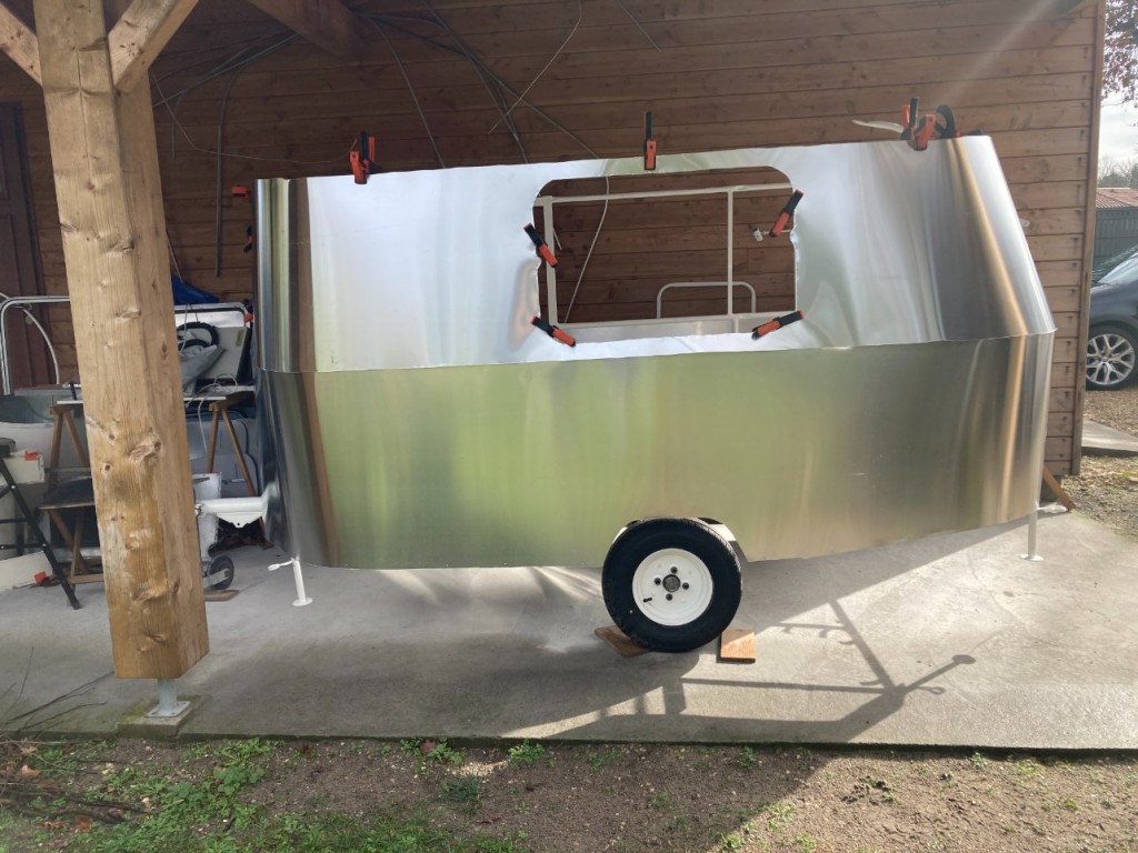

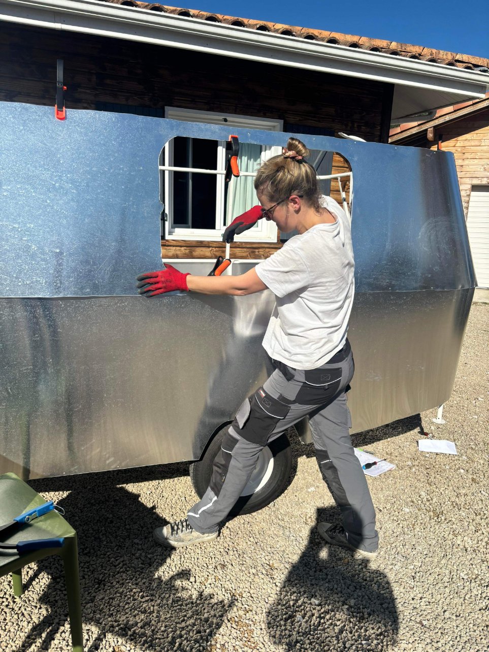

Après la tempête d'hier et les vents violents qui ont même fait bougé la petite puck sous son abri, aujourd'hui le temps était "sunny" : Sun : , c'est vraiment le mot!
22°C, je mets le petite plein soleil et avec une amie on commence à fixer la tôle du haut, on cale l'encadrement fenêtre, on tire, on tend, on fixe, et on avance ainsi doucement, pas à pas. Bon, si on avait une journée entière ce serait mieux mais on fait toujours nos avancées aux pauses déjeuner en fonction de la météo.
On rigole, on a mal aux bras mais on prend un peu de recul et on la trouve tellement mignonne cette petite :frime:
Manque la grande tôle haute côté porte et le cucul de la demoiselle.

:hello: Finalement la tôle du haut recouvre de combien la tôle du bas à la ceinture ?

eribabinbin a écrit : mar. 13 févr. 2024 19:42 :hello: Finalement la tôle du haut recouvre de combien la tôle du bas à la ceinture ?
benjamin.
Elles se chevauchent sur 3 à 4cm. Sur cette partie la tôle du bas a déjà été changée et les découpes n'étaient pas les mêmes donc ce sera peut-être différent de l'autre côté.
Je te dirai plus précisément avec le côté porte où les 2 tôles sont d'origine.

Normalement c'est plutôt 2cm ;) Si tu as trop ça va surement gêner lorsque tu va mettre les rails, les tôles font un léger angle donc ça risque de coincer !???

Le week-end dernier une petite éclaircie m'a permise de couper les dernières tôles et de positionner celle du haut côté porte.
Pas mécontente de retrouver ma salle à manger :ghee:
Le chevauchement de ce côté (tôle d'origine) entre 2 et 3 cm.
Par contre le temps a vite tourné, pas possible de la fixer encore.

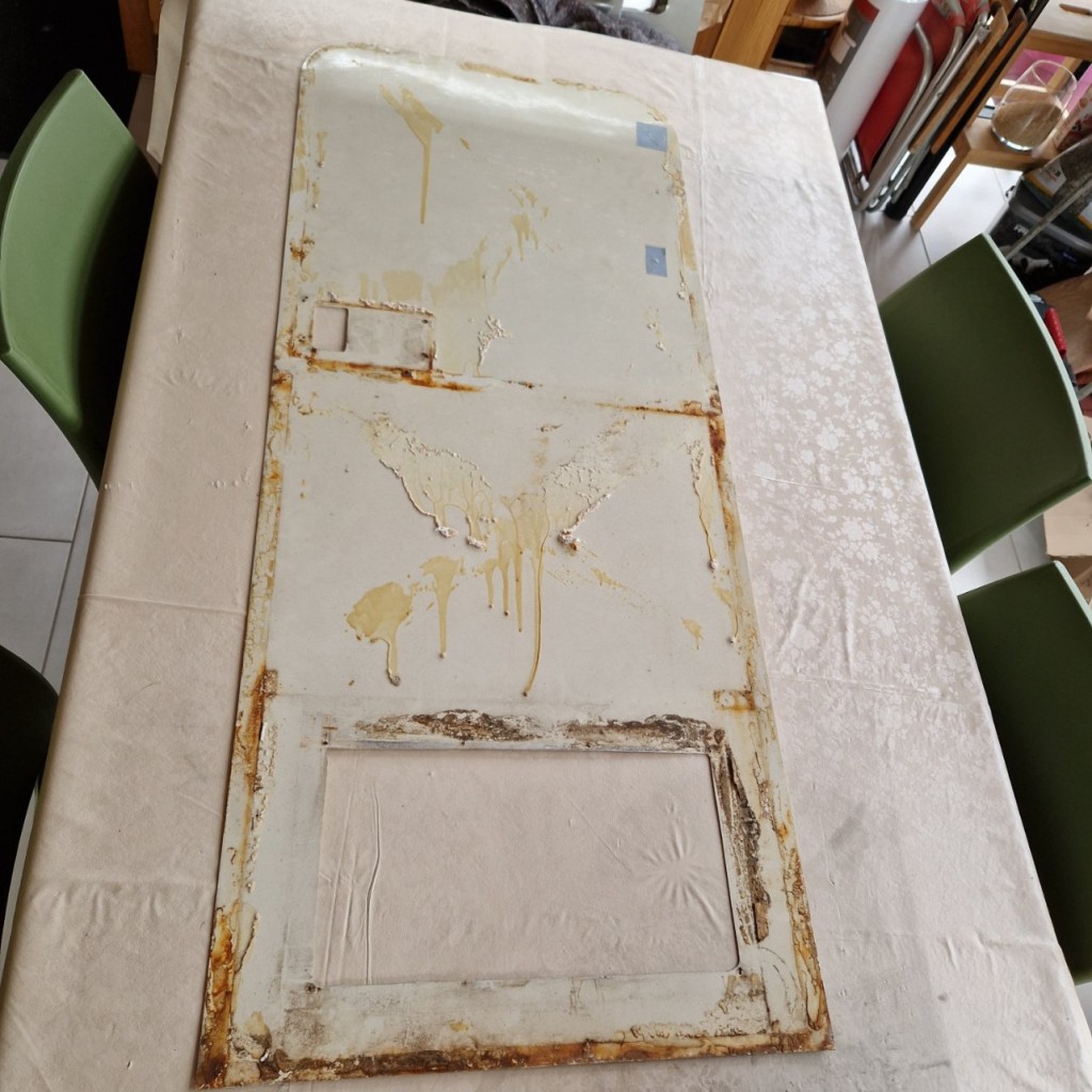

Il faut d'abord que je retire la grille extérieure pour refaire la tôle et surtout enlever les 40 kg de mastic qui dégueulent par les ouvertures.
Et tant que le décapeur est de sortie, j'en profite pour réparer l'intérieur de la porte.
Vous vous souvenez, elle était cassée/enfoncée à deux endroits.
Donc j'ai légèrement chauffé, posé sur une surface bien plane et tapoté avec un marteau en caoutchouc.
C'est bien revenu je suis super contente! Du coup j'ai fixé le tout à l'intérieur avec du scotch super costaud et sur la face extérieure j'ai mis un peu de mastic pour atténuer la cassure.
Sur l'intérieur j'ai gratté tout les restes de colle et bien nettoyé pour avoir une surface propre quand je mettrai le nouvel isolant (et parce que c'était dégueu surtout).
Intérieur de l'intérieur de la porte avant nettoyage:
Un peu de ponçage sur la surface à peindre, puis la résine en apprêt comme conseillé par Yann et deux couches de peinture type résine (la dernière couche sèche actuellement), on ne voit plus rien des défauts (cassures, griffures...) et j'adore ce petit terracotta que j'avais de côté.
Apprêt/résine:
Deuxième couche de peinture (pas sèche):

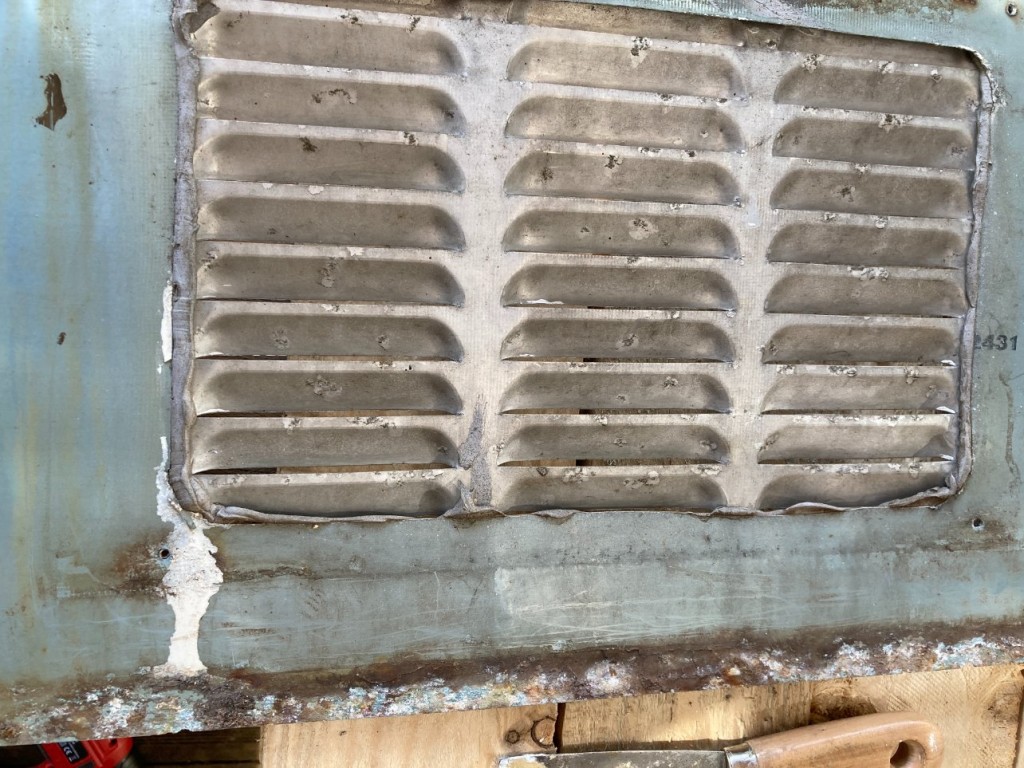

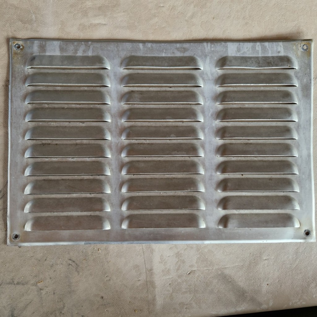

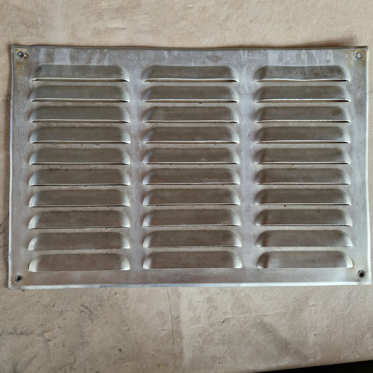

Je m'arrête sur la grille intérieure, bizarrement elle a été peinte à l'intérieur... je comprends pas comment... mais j'hésite à peindre l'extérieur (à l'intérieur de la caravane) ça lui ferait du bien et on ne verrait plus les zone abimées/décolorées un petit coup de bombe non ? Vos avis?
Et enfin, toujours sur la porte, gros nettoyage de la partie extérieur de la grille, elle était toute vilaine mais s'en est bien sortie avec de l'huile de coude.
Avant (après nettoyage à l'eau et tampon Jex):
Après:

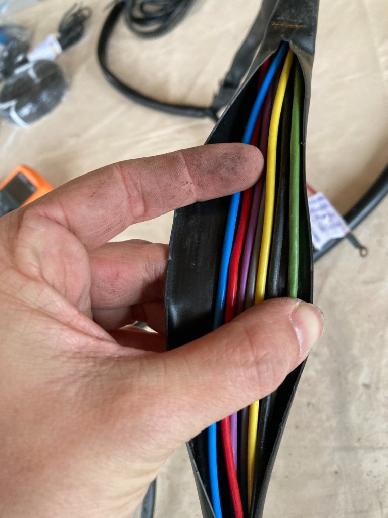

Je m'attaque donc au faisceau électrique.
Je sais que vous m'aviez tous dit de le jeter mais ici les avis (ami et mari) étaient contradictoires.
Je n'étais pas rassurée de remettre un vieux faisceaux mais c'est vrai qu'il n'avait pas l'air si mal en point et fonctionnait surtout très bien avant démontage.
Compromis: je décide d'enlever toutes le gaines pour voir à l'intérieur l'état des fils. Au niveau gaine extérieure, seulement un petit morceau était sec, tout le reste était bien. J'ai tout coupé et à l'intérieur c'était nickel, les câbles ne sont pas du tout décoloré, bien souples, pas de trace de "chauffe", d'usure ou fil dénudé. Inspection de chaque mm, test avec l'ampèremètre pour vérifier la conductivité (je sais pas vraiment si ce sont les bons termes désolée). Je décide de leur donner une deuxième chance, les jonctions sont renforcées et les gaines changées. La prise d'attelage, elle, a finit sa vie sur la puck, poubelle.
Un petit dessin du tout, un dernier test et on remontera l'ensemble.

Messages : 2578
Sunnypuckette a écrit : ven. 23 févr. 2024 10:49
Fais comme ma femme: n'écoute jamais ton mari.
:mrgreen:

Effectivement, tes câbles ont l'air très propres.
Pour mon électricité, afin de ne pas multiplier les trous dans le plancher souvent sources de problèmes, j'ai tout passé par l'intérieur ce qui fait trois fils qui sortent ou entrent :
- l'alimentation de toute la signalétique de la caravane,
- l'alimentation 220 v de la prise et du transfo 12 v
- le retour 12 v.
D'origine, j'avais 7 ou 8 câbles qui passaient noyés dans un congloméra de silicone.
lamenuis

lamenuis a écrit : sam. 24 févr. 2024 15:38 Effectivement, tes câbles ont l'air très propres.
- le retour 12 v.
Ah oui effectivement! Pour la mienne c'est bien plus limité, un seul trou (pas de mauvaises pensées svp) dans le plancher, je n'en ferai pas d'autres.
