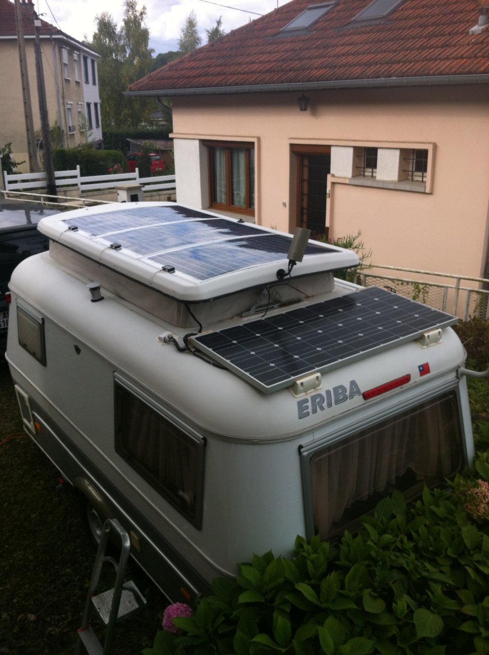

Les trois capteurs solaires souples de 100 w vont bien sur le champignon, comme la Triton de l'ami Fabrice :
