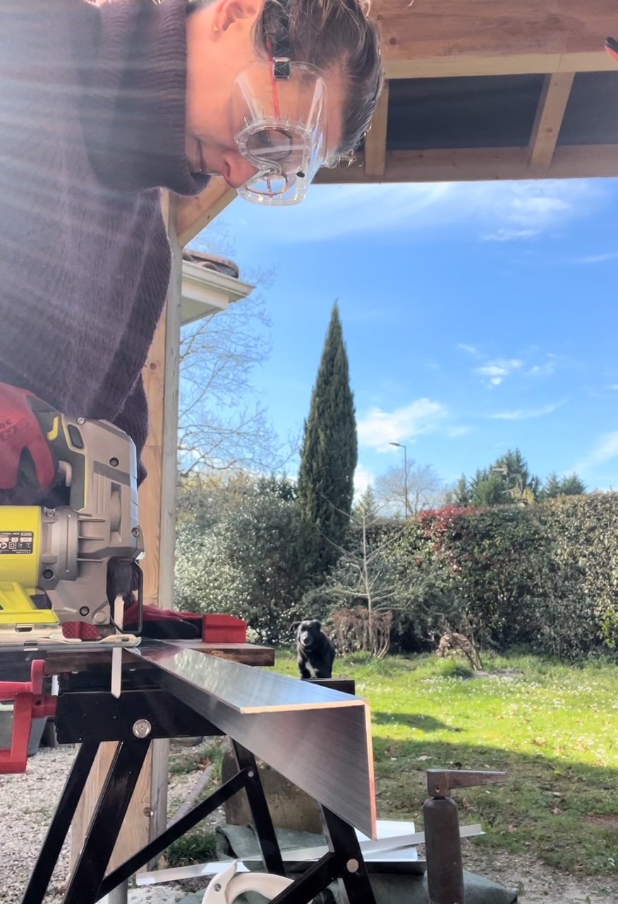

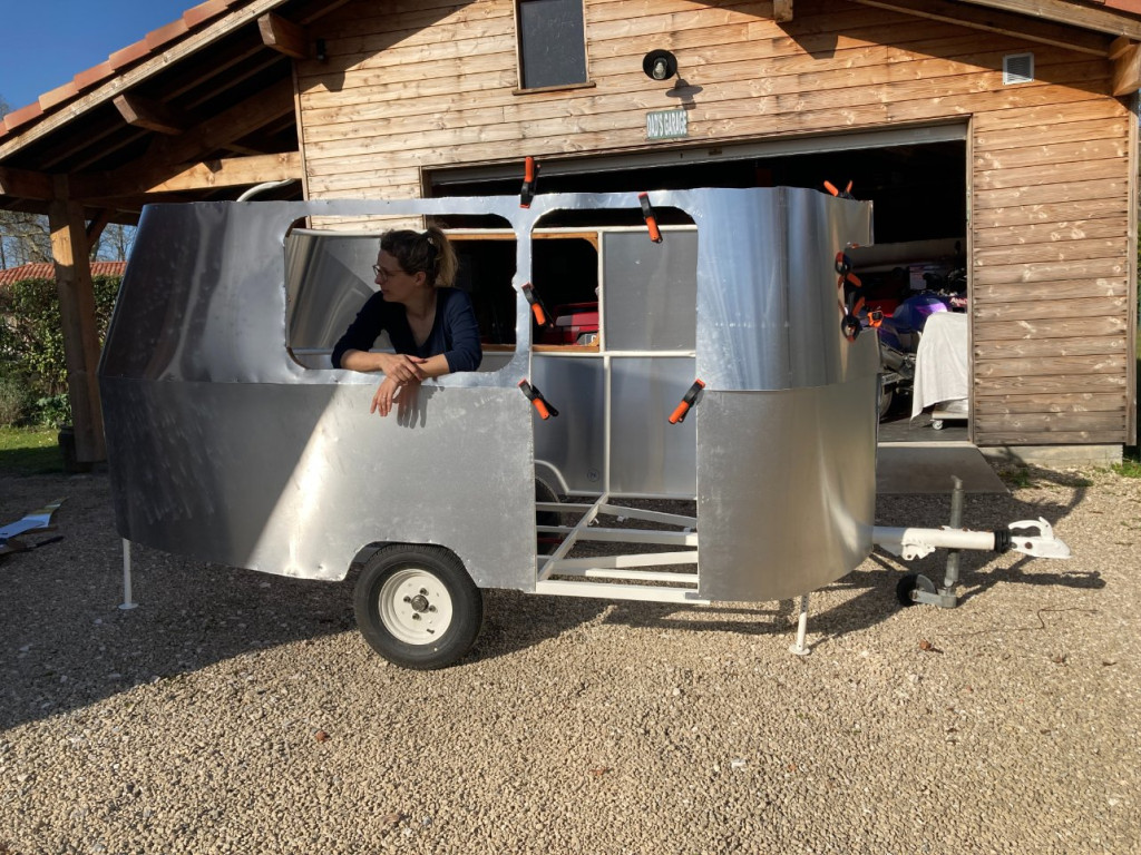

Il fait beau donc : me revoilà!
Ce midi ma meilleure amie est venue me prêter main forte et pas les mains vides, elle vient m'aider en m'amenant des cadeaux:
C'est mon amie je ne vous la prête pas :ghee:
Sinon on a été efficaces, tôle du haut de la porte à l'arrière et on a presque fini la tôle basse arrière (plaque immat/feux).
D'origine cette dernière est agrafée aux tôles du côté et à un tasseau en bois à l'intérieur. Mon agrafeuse n'a pas voulu..
Le temps que la tôle se fasse j'ai mis le profil alu, ça plaque bien c'est cool. Pour la peinture je pensais enlever le profil, vis provisoires et remettre le profil après peinture, sauf si vous avez une meilleure idée?
Demain après-midi on repart vers la baie avant, on a bien avancé et bien bronzé : Sun :

Bravo je vous félicite car c'est du super boulot, surtout pour des "novices" mais bien organisées sans 2 mains gauches et très volontaires. :amen:
Messages : 12215
Les bras en croix ?, j'y crois pas :siffle:
Sérieux, félicitations mais dépêche il y a une autre qui t'attends :peace:
On se croirait à une naissance d'une Carabane !
Tout est neuf, une vrai construction je n'ai pas envie d'en faire autant mais j'admire.... :loving: :coeur:
Super, ça avance avec le soleil !
Et la vitre avant, ça tombe comment au final ?

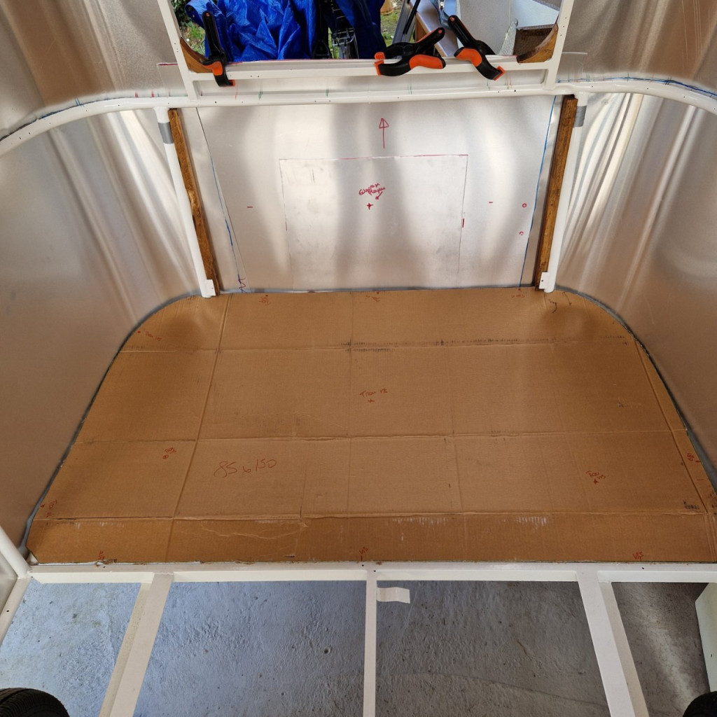

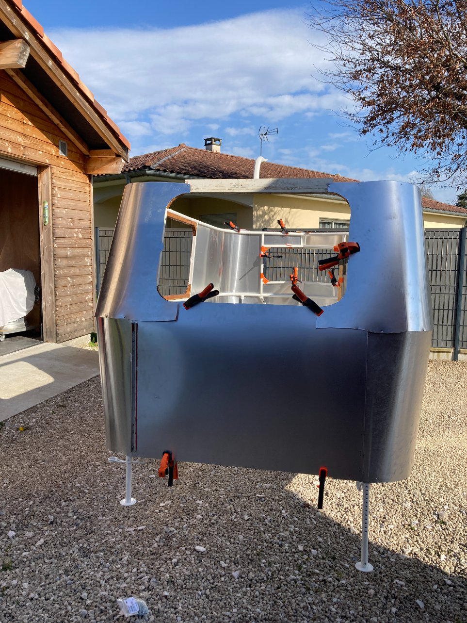

Avancée un peu moins spectaculaire aujourd'hui, j'avais du boulot donc temps restreint.
Au menu avec mon amie:
- Continuer à avancer la fixation de la tôle du haut, on a fait le contours de la porte pour avancer vers la fenêtre.
- On bataille encore sur les ajustement à l'avant car il y a eu du mouvement lors des soudures et il va falloir encore quelques ajustements.
- On a mis les rivets aux fenêtres côtés et arrière (les pattes repliées)
- J'ai commencé à mettre les nouveaux CP arrondis lasurés sur le haut de la structure, je vous mets une photo avec le morceau d'origine.
Les tôles sont bien tendues sauf à quelques endroits où ça gondole légèrement mais je pense qu'avec le rail on le verra beaucoup moins, et puis si c'est pas le cas je lui mettrai un autocollant "Eriba artisanale" à l'arrière! (ça tombe bien à l'arrière la tôle est super bien tendue :ghee: )

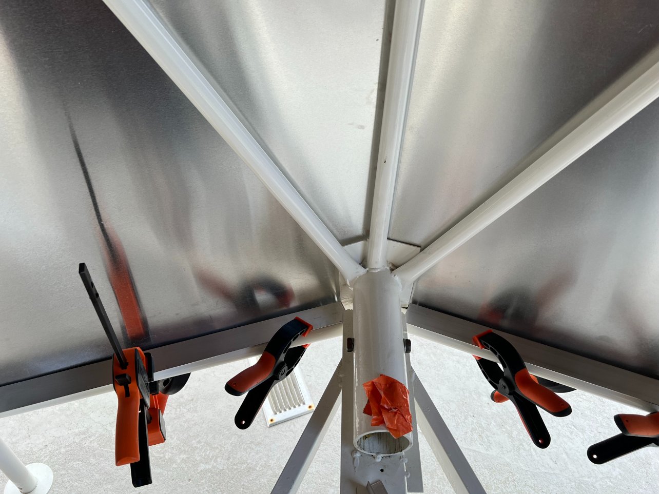

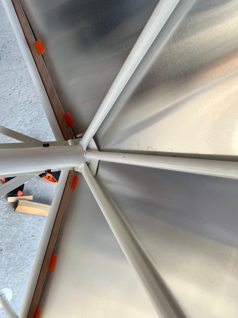

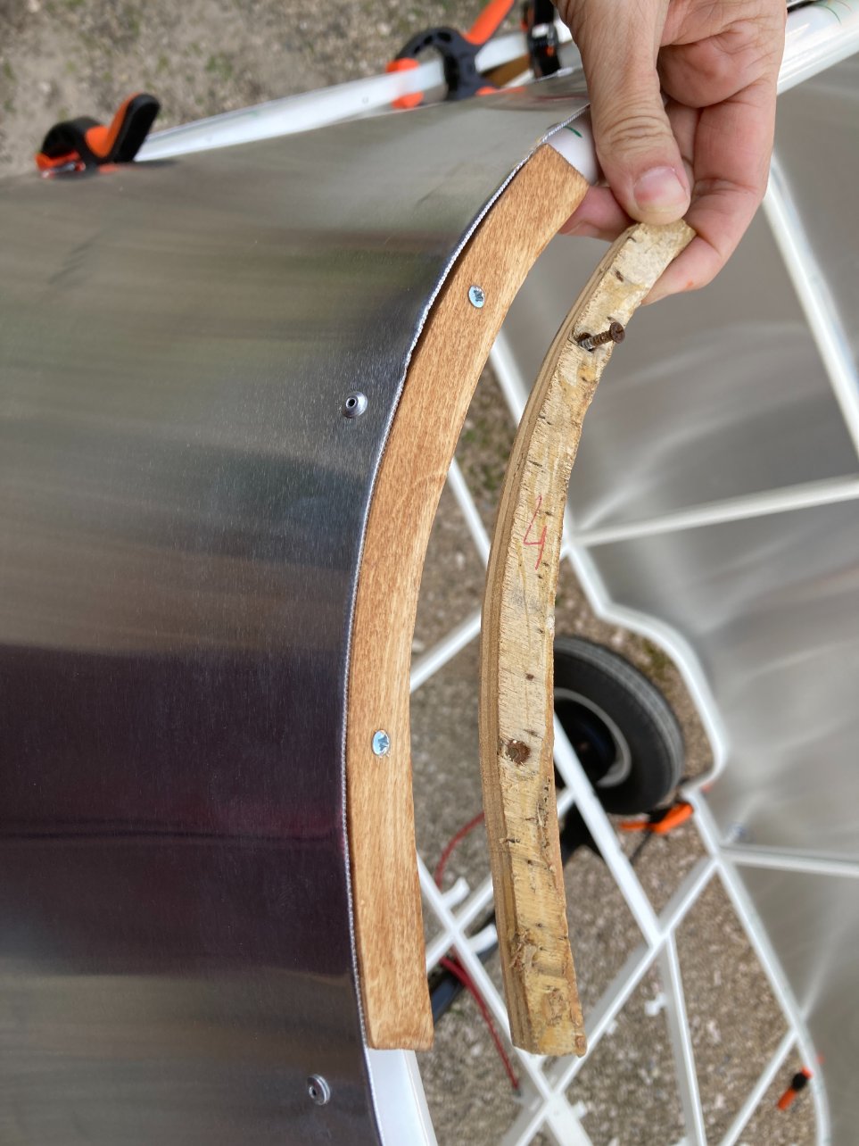

Oh merci de t'inquiéter Yann... j'ai plus bataillé que réellement avancé...
Je bataille à rattraper un décalage de soudure à l'avant.
Pour rappel, en bas de la structure, les deux tubes avant se rejoignent au niveau du timon et cette partie était toute bouffée.
Je vous remontre:
Le soudeur, voulant bien faire a décalé les tubes vers l'intérieur de la structure, je m'en suis aperçue dès que j'ai ramené Sunny et j'ai failli tomber dans les pommes.. l'ensemble est propre et solide mais, les tôles ne peuvent plus s'y fixer...
Sans mentir, il y a eu trois mois de réflexion (popop je vous vois venir en pensant que c'est normal parce que je suis blonde... peut-être) de rage aussi et de peur de mal faire... et puis l'attente d'un autre soudeur qui devait venir, je relance et attends, marre, je m'y attèle.
Donc, j'ai positionné les tôles en partie et pour retrouver mon galbe (enfin celui de Sunny) j'ai fixé le rail bas avec des pinces.
A l'intérieur on voit vite le décalage...
La structure est solide, pas de doute mais il faut que je puisse bien fixer les tôles et surtout éviter que le rail se torde avec la pression en roulant ou en cas de choc.
Première idée: mettre un plat en aluminium qui sera fixé sur les pieds et le bout du timon: bonne idée pour fixer les tôles mais voila, l'alu est trop souple.. :rougefaché:
Deuxième idée: rajouter une cale en bois faite sur mesure pour maintenir le tout.
J'ai fait des tests avec du scotch et des pinces pour maintenir l'ensemble, c'est pas mal. Les tôles sont bien tendues, l'ensemble semble solide, le rail se positionne bien. La cale est coupée, j'ai plus qu'à tout fixer, j'espère juste que c'est la bonne solution :(
Sur la photo ci-dessous rien n'est fixé définitivement d'où un léger jour entre le plat alu la tôle et la cale.
Sinon il y a eu aussi la reprise du patron du plancher arrière, la semaine s'annonce pourrie en météo mais si je peux je le coupe et commence à le peindre.

Bonjour Constance.
Je comprends tes :rougefaché:
Perso ,pour rattraper je ne mettrais pas du bois, je m'arrangerais à mettre une pièce métallique, alu ou autre , ça doit être possible. Le tout maintenu à travers tôle, pièce de rajout et fixé sur ossature origine.
Le bois à cet endroit :nonon:
Bonne continuation, je ne m'en fais pas je sais que tu vas y arriver.

Ce n'est peut être pas des avancées spectaculaire visuellement mais c'est du taf!
je crois voir la bande alu entre le bois et la tôle: plus tu superposes, plus tu dois faire des joints, plus tu as des risques d'infiltrations.
A cet endroit, prends vraiment un bois qui reste stable dans le temps type ipé ou cumaru (lame de terrasse).
Si tu attaques ton plancher, n'oublies pas le biais à la jonction entre la partie horizontale et la partie qui se relève: ça ne joue pas beaucoup sur les mesures mais le joint est plus facile à faire quand les bords sont a peu près parallèles.
Et courage, ce n'est pas parce que visuellement :nono: , ça n'avance pas que rien ne se fait :super: : tu n'as jamais été si proche de la fin :taré1:

Salut Constance,
De passage ici, je vois que tu avance bien ... pas facile les tôles :mrgreen:
Pour l'arrière pourquoi ne pas mettre un ou 2 rivets pour les maintenir ????
Pour rattraper l'avant je ne penses pas que le bois soit une bonne idée 8|
Je partirais plutôt sur un profilé alu en angle voir en U et qui viendrait se fixer sur ton tube, voir si tu trouve un U à la bonne largeur il pourrait s'encastrer sur la structure ... si tu vois ce que je veux dire !!!??
Bon courage ....

Je vois que les idées fusent, c'est un peu ce qui c'est passé dans ma tête ces dernières semaines..
Une question, pourquoi une cale en bois (exotique) ne serait pas une bonne idée?
Juste au dessus et à côté il y a le plancher, c'est donc une zone où il y a du bois, ou le problème est-il de superposer le bois?
Pour le métal, là s'arrête mon niveau de connaissance pas très élevé et mon matériel... à la limite un peu d'alu...
C'est pour ça que j'avais demandé de l'aide à des personnes qui n'ont pas voulu se bouger pour "une caravane" (vous avez déjà eu ce petit dédain quand vous dites caravane...) ou car chantier trop petit, bref, 1 mois 1/2 que je relance, j'abandonne.
L'alu en testant avec le plat j'ai remarqué que ça restait trop souple mais je n'avais pas pensé à mettre un U, ou peut-être un L pour éviter que l'eau stagne, je n'y pensais pas à cause de la forme légèrement arrondie... j'en ai vu à Brico D, pour le prix et la mise en œuvre je vais tester.
Pour l'arrière, c'est pas mal, fixer le rail en attendant a bien maintenu la tôle et ça lui fait un joli petit ... derrière.
Je mets des rivets sur les tubes horizontaux mais c'était pour remplacer les agrafes d'origine dans le bois que je me questionnais, les vis provisoires me semble une bonne idée.
Les travaux de Sunny vont devoir être bien mis en pause, car ce week-end je vais récupérer ma caravane de secours et je me garde 1 gros mois de travaux dessus pour partir en vacances. Je ne dis pas que je ne toucherai pas à la petite :happy1: mais jusqu'à mi mai ça risque d'être très très calme.

Par capillarité tu risques d'avoir une remonté humidité (eau) sur du vrai bois :nonon:
Bonne vacances, profite un peu du temps qui passe, tu l'as bien mérité.

Un mois et demi sans avancer c'est pas des vacances c'est de la torture :diable:
Mais je serai juste à côté d'elle donc si j'ai un moment je verrai ce que je peux faire j'ai même pris une grosse semaine de vacances seule à la maison pour les caravanes!
Faut dire que je suis tombée sur cette photo et il me taaaaaaaarde de refaire la même!

Bon, je vais m'inscrire un peu en faux vis a vis de mes collègues du fofo: tu peux mettre du bois destiné à l'usage extérieur. Le bois est l'abri derrière la tôle et sous le plancher en ... bois ! En fait, il ne prendra l'eau que quand tu rouleras les jours de pluie. Comme tu le poses dans le sens de la fibre, la remontée capillaire ne se fait que très très peu. Si tu mets du cumaru ou de l'ipé, tu devrais être tranquille pour quelques dizaines d'années : je connais au moins une terrasse BRETONNE en ipé qui a 20 ans dans laquelle tu ne plantes pas ton Opinel. Je ne dirai pas la même chose pour d'autres bois.

Yann je te suis dans ton raisonnement et c'est pour ça que j'étais partie sur du bois et clairement je suis plus à l'aise avec la découpe de bois que de métal.
Mais dans les Landes on a tous des terrasses... en pin (qui vieillissent mal) j'ai demandé aux copains une chute de bois exotique mais rien.. Je décide de tester l'idée de Vincent.
Je vous laisse rigoler 2min, j'avais jamais coupé de métal (sauf la tôle à la grignoteuse), je découvre donc que c'est pas si difficile avec ma super scie sauteuse :ghee: je suis donc contente de ma journée, rien que pour ça.
Je positionne, recoupe, positionne les cornières en alu et ça semble faire le boulot. Bon c'est beaucoup moins précis que le bois où j'avais fait un arrondi mais en le fixant sur le tube intérieur je pourrai y riveter les tôles et y visser le rail. Reste quelques ajustements à faire pour que ça tombe nickel.
Pour ceux qui connaissent les Landes, on est en plein dans le pollen, compliqué de travailler dehors sans ressembler à un lapin qui a chopé la myxomatose et c'est que le début! Je me garde la fixation finale pour un jour avec moins de vent.
En photo ça donne ça:
Ce cher pollen de pin...
Messages : 12215
Bonjour Constance
C'est tip top, je pense que tu as pris la bonne décision. Avec une petite disqueuse ça l'aurait mieux fait, sciée et ébarburée.
Bonne journée, Benjamin.

C'est clair que je n'aurai pas recommandé du pin :mdr3: . Content que tu aies solutionné ton problème. Si tu visses par dessus ton profilé alu, pense à faire une empreinte pour ta vis avec un gros foret pour pas qu'elle dépasse de trop :super:

Faudra peut-être que j'investisse dans une meuleuse un jour, mais bon si je peux me passer de couper du métal... :]
Pour la fixation sur mes tubes arrondis je pensais mettre de la colle epoxy spécial métaux (que j'ai) et des rivets et côté tôle des rivets puis les vis du rail.
Messages : 12215
Sunnypuckette a écrit : jeu. 28 mars 2024 12:00 Faudra peut-être que j'investisse dans une meuleuse un jour, mais bon si je peux me passer de couper du métal... :]
Une disqueuse (petite) sert aussi à meuler ébarber etc etc ;-)
Les platines (alu) de mon store sont collées sur le toit (polyester) avec du Sika 221 (insensible aux UV) depuis 13 ans no problème, après tu peux aussi prendre à cet endroit le Sika 552 (sensible aux UV)

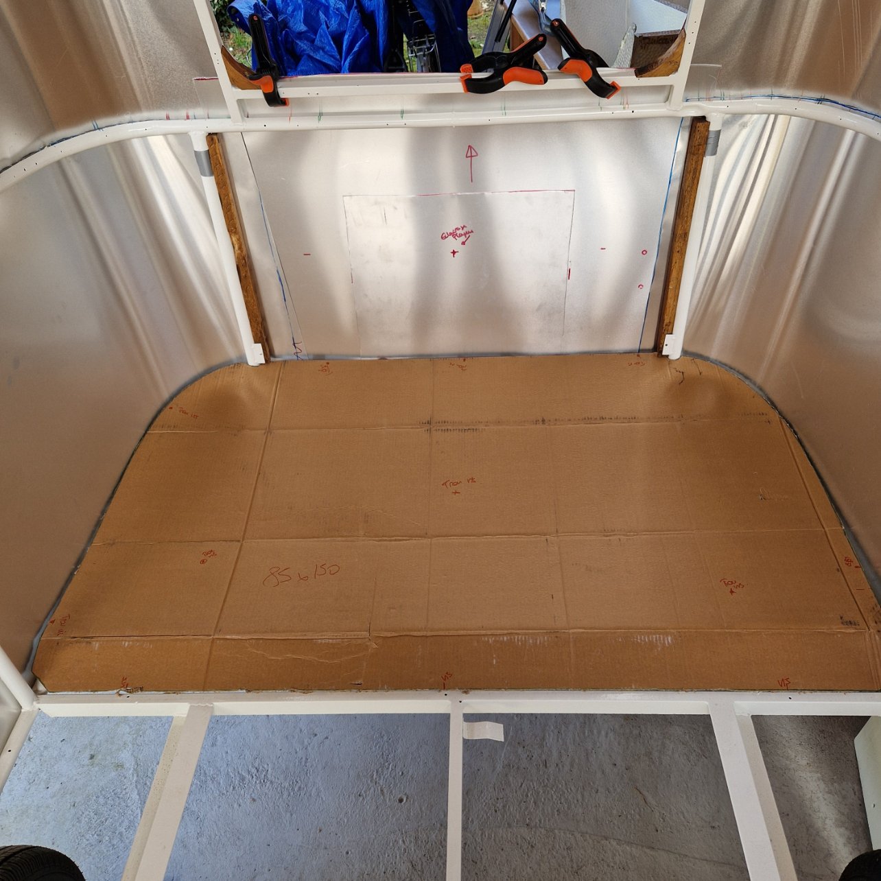

Hier j'ai annoncé à Sunny la mise en pause de sa rénovation.
Et quand elle a vu arriver la grosse belge, elle a bien compris que ce n'était pas un poisson d'avril.
J'ai trainé ces derniers jours, le décalage à l'avant m'a un peu ralenti dans ma motivation, dur d'avancer quand rien ne bouge...
Bien sûr je ne pourrai pas rester plus d'un mois sans rien faire dessus mais un peu de tôle fraîche me fera le plus grand bien :gene:

Inutile puisque c'est sur le dessus du profilé, donc ce sera dans l'épaisseur de l'isolant;)

NB : c'est OK avec l'alu pour réaligner l'avant !???
Vince
Non, ce sera sous le plancher : ce serait dommage d'abimer la belle peinture qui aura été faite dessous :) ;-)

Hier j'ai collé les cornières alu à la colle spéciale métaux (ça pu le poisson séché cette colle :berk1: ).
Ce midi normalement fixation, qui sera contre le plancher, et je pensais mettre des rivets car ceux que j'ai sont étanches et très plats.

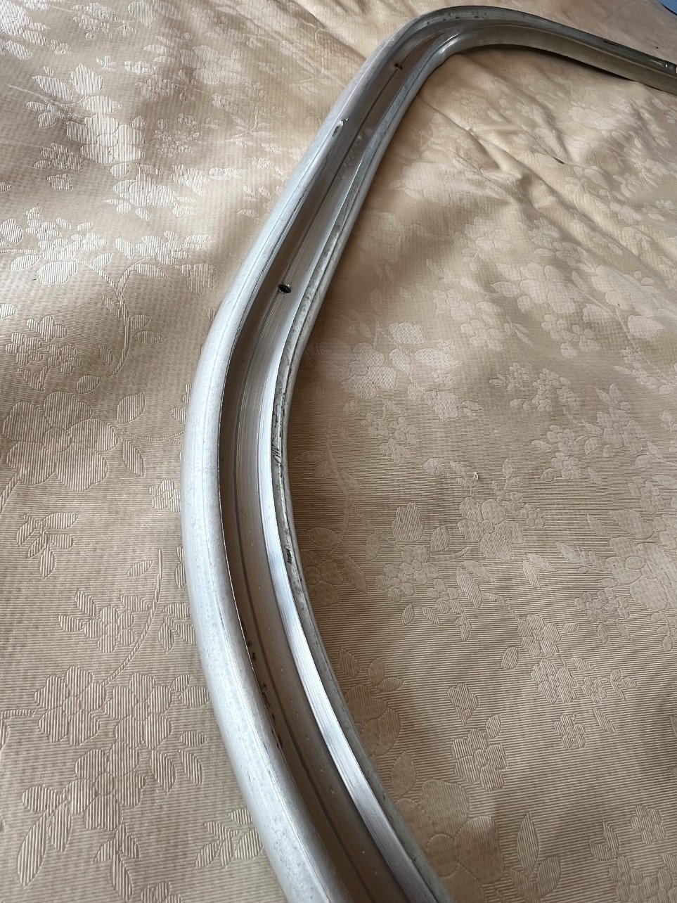

Semaine dernière, un peu de temps devant moi je décide de commencer à nettoyer les rails (parce que ça, je sens que ça va être très looooon), je commence par celui des roues et je veux remonter les joints neufs de suite (pour ne pas me perdre les chèvres après) et là soucis... aucun de ceux que j'ai n'y va! :diable:
Je demande à un copain qui a fini sa puck, ben pas les mêmes...
Le problème est que j'ai acheté le "package joint" chez Eribasar quand j'ai acheté la puck, soit en août de l'année dernière, donc ils n'étaient pas très contents que je revienne sur la commande, normal... J'ai quand même bataillé un peu (car 80€ pour le joint manquant j'ai mal aux fesses) et ils reconnaissent avoir envoyé le mauvais (j'ai eu le KE06 à la palce du KE04), on va donc faire un échange, ouf!!! Finalement heureusement que j'ai regardé avant l'heure!
On a encore deux jours de très beau (demain ils annoncent 29°C dans les Landes... ) et semaine prochaine pluie pluie pluie.
Donc je laisse la Puck (à l'abri) de côté pour faire la grosse qui elle n'a pas la chance d'avoir un toit au-dessus de la tête, pour des travaux de toit justement.
Quelques photos de mes rails, ils ont été maltraités quand même, le plus chiant (on a le droit de dire des gros mots ici???) c'est la peinture rouge dessus. Bon on frotte bien et ça part mais ça prend un peu de temps! Par contre, reste un problème c'est le joint du rail de passage de roue du bas, lui ils ne le livrent pas et il ne se fait plus, impossible de garder les miens qui sont morts (ils ont cuit avec les coulures de peintures) va falloir que je pense à un solution bis.

Rail auvent avant
Rail auvent avant
Rail de l'auvent après nettoyage et avec joint

Superbe cette planche photo de chez ERIBASAR :super: , j'en verrai bien une jolie copie dans ce post :
viewtopic.php?p=34304&hilit=Joints+rouges#p34304
