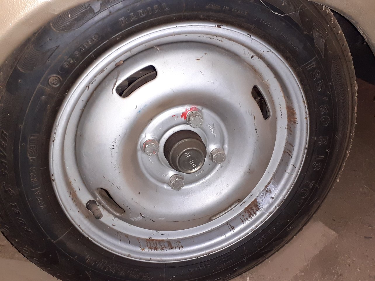

Bonjour à tous et à toutes,
Je n'arrive pas à trouver le DOT sur les pneus : eriba :
Nous sommes allés aux portes ouvertes du caravaning et là, on nous a expliqué qu'il fallait bien faire attention aux dates, car l'année précédente beaucoup d'éclatement de pneu,; et donc non pris en charge par assurance; je n'y allais pas pour ça, j'allais pour voir une roue jockey motorisée pour déplacer notre caravane dans notre hangar ; j'ai une pente et pour la rentrer c'est un peu difficile ; le monsieur nous a conseiller un mover ; seulement rien que l'installation, 2300 € ; je trouve un peu cher.

Pour tes pneus tout dépend depuis quand tu as ta caravane sinon contacte l'ancien propriétaire pour avoir une date.

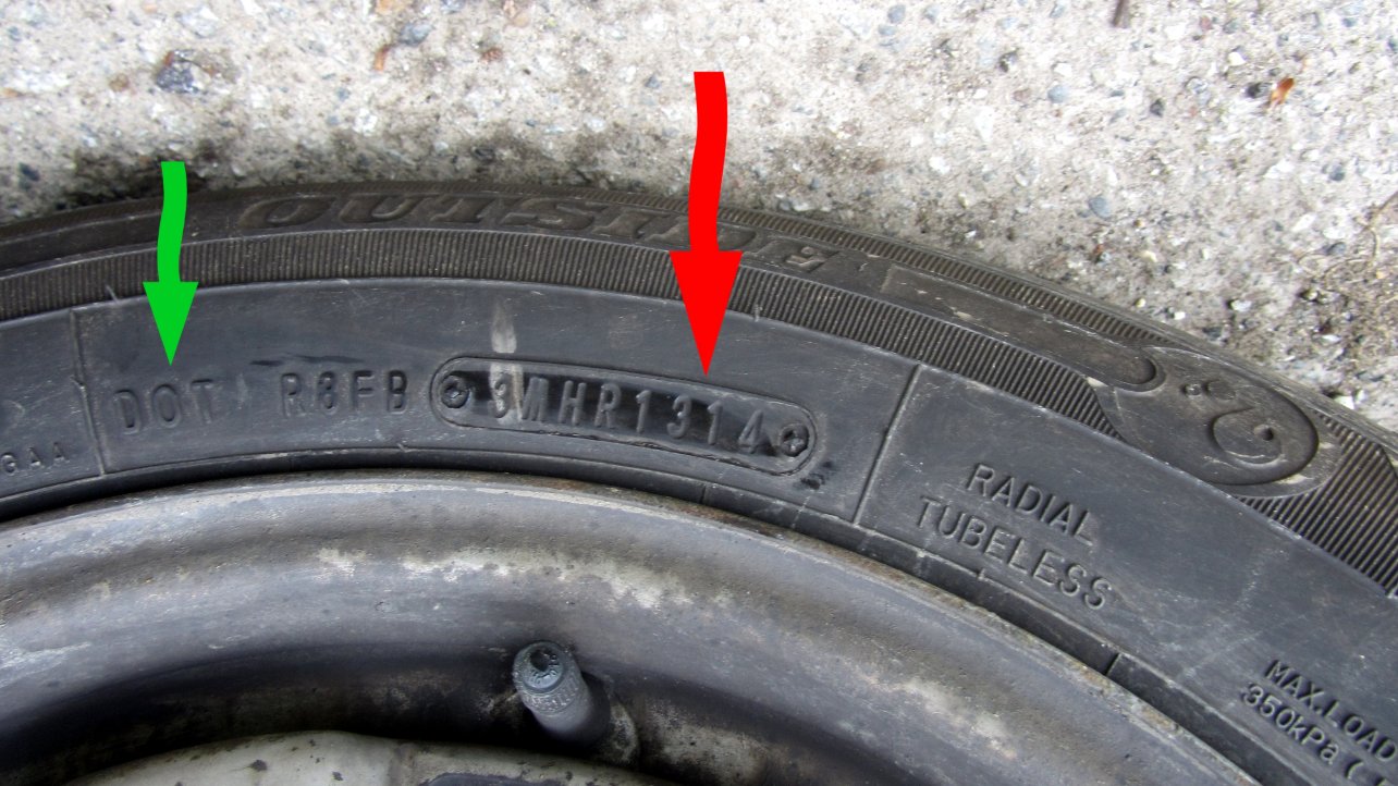

Le pneus très anciens ne comportent pas de date.
La date (flèche rouge) est dans le cartouche après le DOT (flèche verte).
Ici un pneu ancien daté de la 13ème semaine de 2014.

Merci à vous ; je vais encore regarder demain si je trouve une date. ça fait 3 ans qu'on a la caravane; elle n'est jamais sortie ; on voulait partir ; mais je vais bien m'assurer que mes pneus soient bons ; de plus, je me suis apercue que je n'avais pas de roue de secours. quand au mover, je ne savais pas qu'il y a en avait d'occasion sur le bon coin, je vais regarder cà

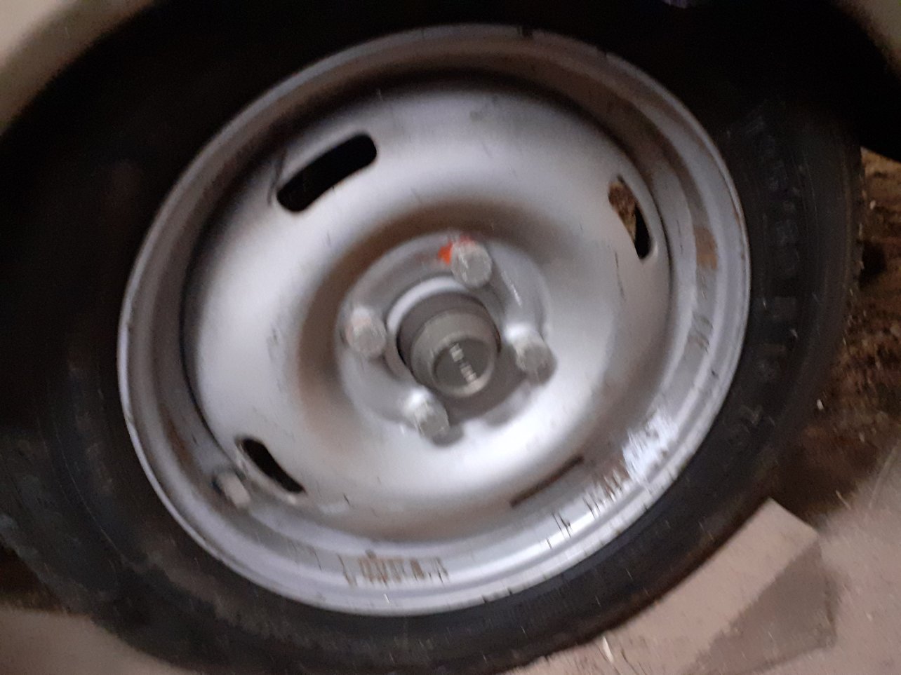

Rebonsoir,
la photo était trop floue ; je m'excuse en voici une autre
Messages : 20760
Re: Roues et pneumatiques
Certains pneus ont d'un seul coté le DOT, mais là il me semble avoir lu la date....
A priori 29ème semaine de 2011 !!!! : poub :

+1 avec Jean Pierre (2911) :nonon: : sos :
