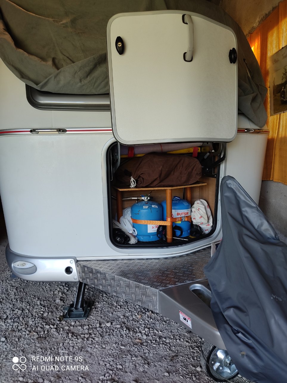

J'ai réorganisé la soute avant pour y loger la batterie du moover qui au départ était sous un siège dans l'habitacle.
J’ai changé de modèle de bouteille de gaz pour qu’elle rentre juste au-dessus de la batterie.
Pour cela j’ai fabriqué un cadre en bois et un support pour poser la nouvelle bouteille plus petite. J’en ai profité pour installer une prise 220 v pour brancher le chargeur de batterie qui a aussi sa place fixe.
Sur les côtés j’ai un peu de place pour un entonnoir, un jeu de cales et un cric.
Rien d'incroyable mais c'est propre, ça fait gagner un peu de place et c'est pratique...

Je ne voudrai pas gâcher ta joie, mais il me semble que c'est interdit, gaz et batterie sont strictement interdits cote à cote..... c'est vraiment dangereux ! :bombe:
Normes Gaz NF EN 1949 : La norme précise quelques évidences :
• Aucun élément ne doit endommager ou déclencher un incendie dans ce compartiment : pas de batterie, aucune connexion non isolée, … Les câbles peuvent y passer mais sans connexion, ils doivent être protégés dans une conduite ou tube.
• Les seuls équipements électriques autorisés dans le caisson peuvent être ceux servant à la gestion de l’alimentation en gaz. Donc du matériel adapté et sûr. N’installez rien d’autre !
Donc pas de prise, pas de batterie, pas de chargeur !!! :(
La bouteille rouge c'est du butane ??? Attention de ne pas faire de sorties avec des températures en dessous des 5°, tu risques des soucis d'alimentation en gaz...

C'EST COMPLÈTEMENT INTERDIT CAR TRÈS TRÈS DANGEREUX, foi de gazier.
Mais comme on dit, c'est vous qui voyez !!!

Je ne savais pas que c'était interdit... chez moi j'ai une cuisinière à gaz (avec bouteille) qui est aussi branchée sur le 220 pour le four... 8|
je vais tout remettre comme c'était, pas envie d'avoir de pb d'assurance... le mieux serait de supprimer mon post pour ne pas donner de mauvaises idées...
Oui c'est du butane, on est dans le sud et on ne prend la caravane que du printemps à l'automne et à 95% on cuisine en extérieur, donc on n'utilise presque jamais le gaz intérieur (uniquement quand il pleut), ni le chauffage !

Pour remédier au problème gaz et batterie incompatibles, il y a aussi cette solution :
Là il n'y a que le gaz, et en plus 2 bouteilles, ce qui est bien utile et sécurisant quand la panne est là, sans prévenir, comme c'est toujours le cas.
