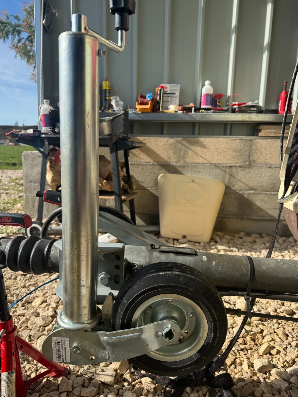

Je vous partage la modification que j'ai finalisé hier concernant la roue jockey de mon : eriba :.
La roue jockey d'origine a rendu l’âme l’année dernière et j'ai choisis de la remplacer par un modèle automatique pour grosse remorque.
J'ai choisis celle ci:
https://www.espace-emeraude.com/p/roue- ... atique-o60

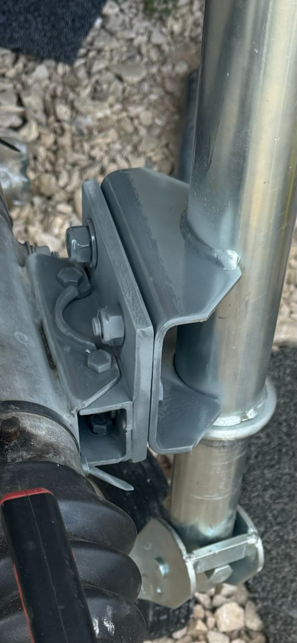

La bride d'origine est soudée au timon et elle n'est pas adaptée à ce diamètre de tube. En plus la nouvelle roue jockey a une plaque de fixation soudée. J'ai donc fabriqué une plaque d'adaptation:
La modification est entièrement réversible, rien n'a été soudé sur la bride d’origine et la plaque d’adaptation est fixée par deux boulons sur le dessus, deux sur le dessous et un des gros boulon qui fixe la nouvelle roue à la plaque est visé dans le filetage d'origine de la poignée qui ferme la bride.

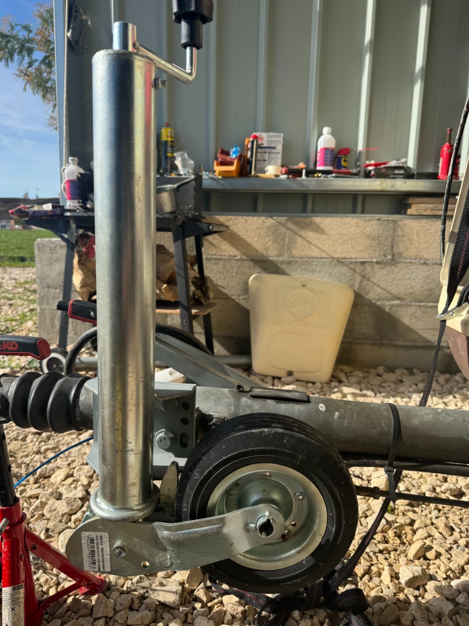

Une fois remontée la roue est suffisamment haute et elle ne risque pas toucher le sol:

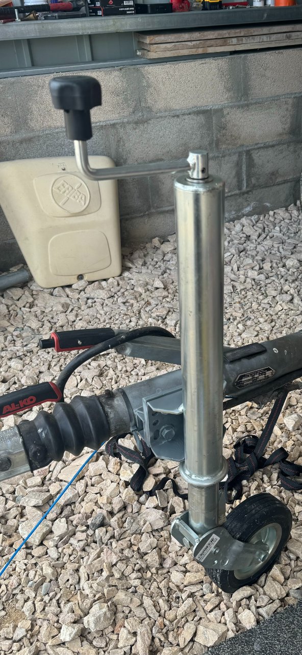

Résultat final:

Qu'est-ce qu'elle a d'automatique?
Messages : 21490
Re: Changement roue jockey et modificaiton bride
En v'la une idée qu'elle est bonne !!!
Automatique = la roue pivote vers le haut pour s'éclipser.... car le tube ne peut coulisser dans la pince, ça ne vaut pas une roue gonflable mais elle est plus large que les roues "standard".
