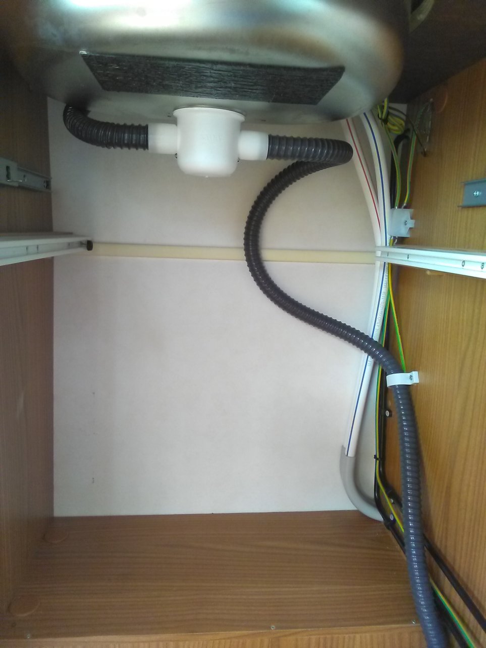

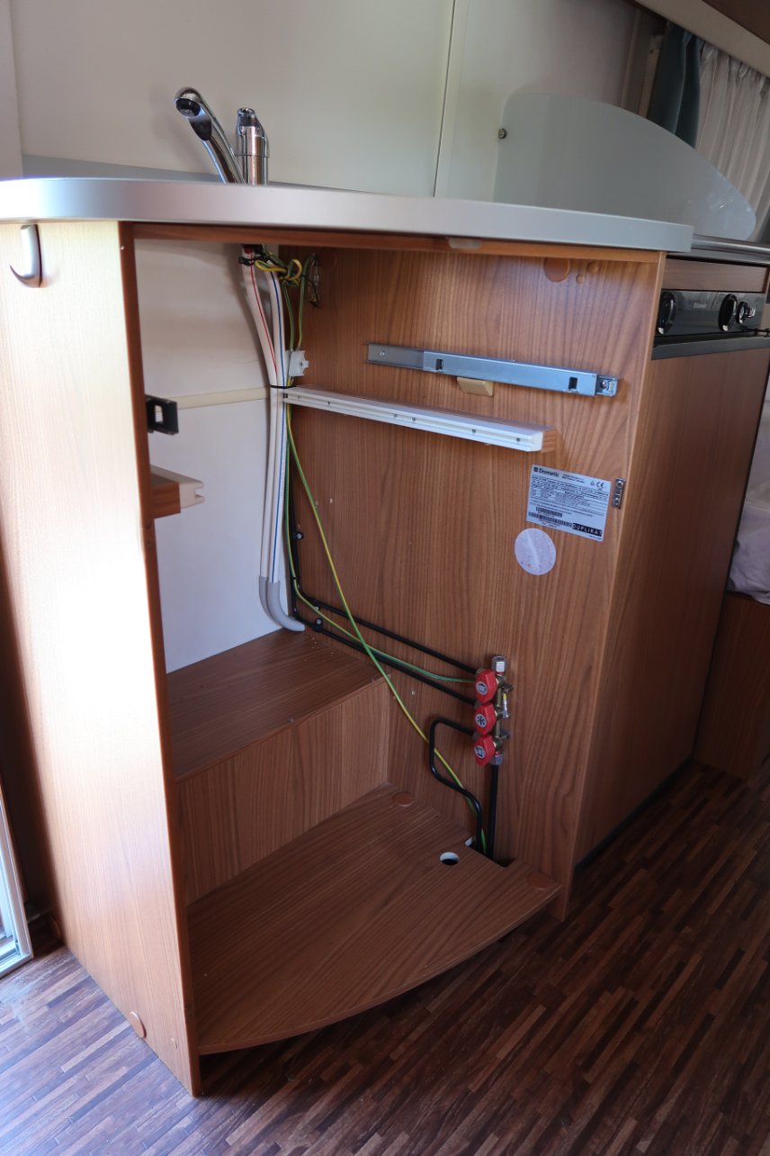

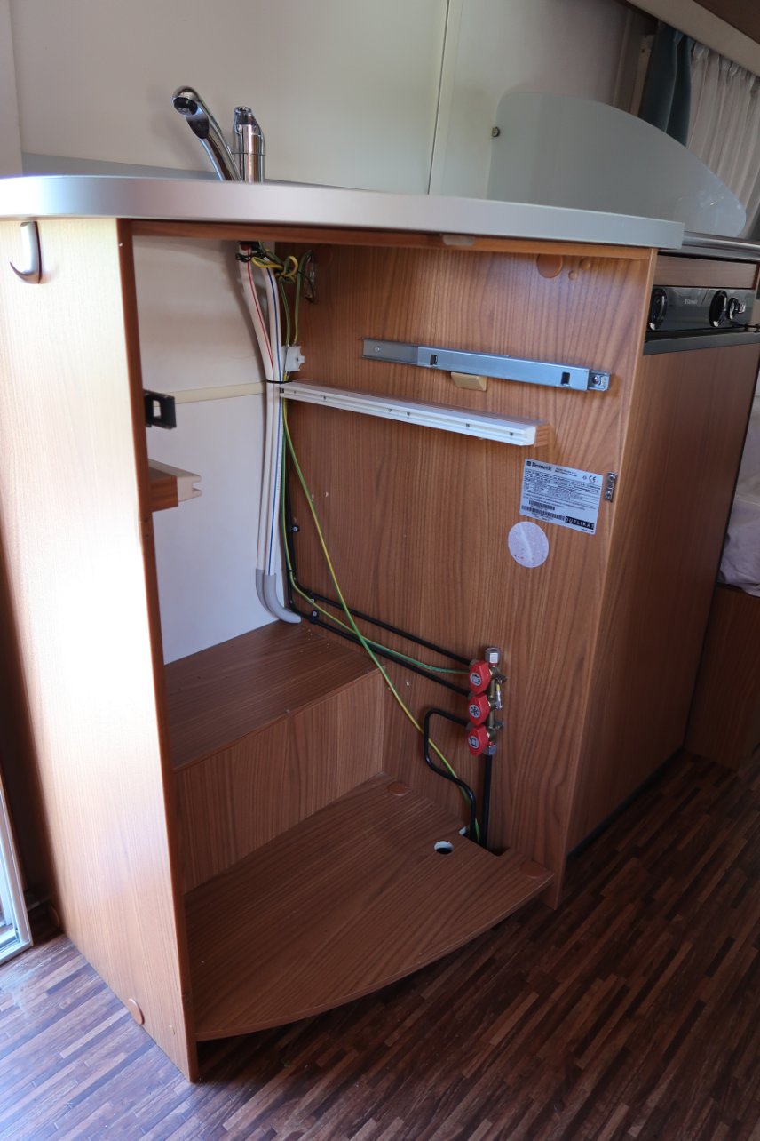

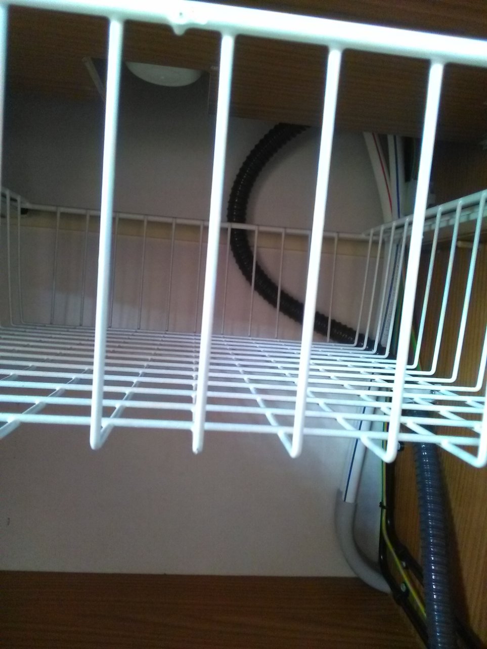

Le flexible d'évacuation de l'évier est trop court d'origine et le tiroir force dessus. Ce qui fait que la porte du meuble sous évier est difficile à fermer à tel point qu'elle s'est ouverte en roulant, entrainant le panier et le tiroir à couvert !!! J'ai trouvé chez Ludospace.com un flexible avec un embout (FLEXIBLE SOG DIAMÈTRE 19/24 MM (Code: E997)) Est-il possible de rallonger le flexible existant avec celui-ci ? https://www.ludospace.com/PBSCProduct.a ... d_source=1

Tu as aussi la possibilité de manchons un bout de tuyau que tu trouveras dans les grands magasins de bricolage

Ce que je voulais savoir c'est si ce flexible supporte la colle PVC car cette colle utilisée entre autre sur les tuyauteries d'évacuations d'eaux usées est très agressive.

Le tuyau que tu as ne se colle avec de la colle PVC, mais beaucoup mieux avec de la colle néoprène type pattes car j’ai déjà fait l’essai.

salut
y a pas moyen de tirer un peu sur le tuyau qui passe dans le sol ?

Ben non, avant de tirer pour avoir du mou, je suis bien sûr allé sous la caravane, 5 cm et c'est raccordé sur le tuyau rigide qui va sous la salle d'eau et ensuite sur le coté droit de la caravane pour tomber sur le sol
si pas de récupérateur
Et je n'ai pas envie de refaire l'étanchéité de traversée du plancher. Je vais aller acheter de la colle spéciale pour ce genre de flexible dés que je l'aurai reçu.

Tu rallonges le tuyaux du dessous avec de la chambre à air de vélo

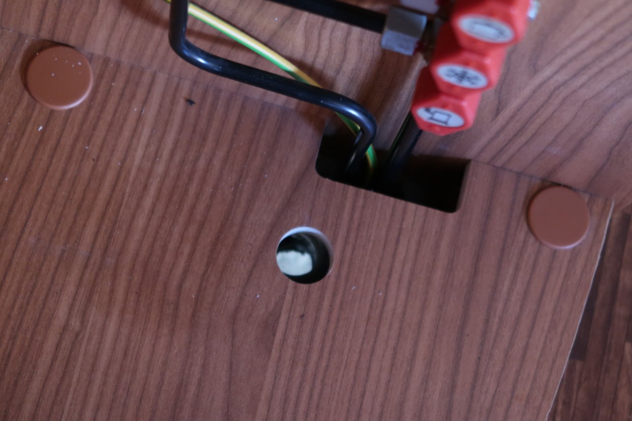

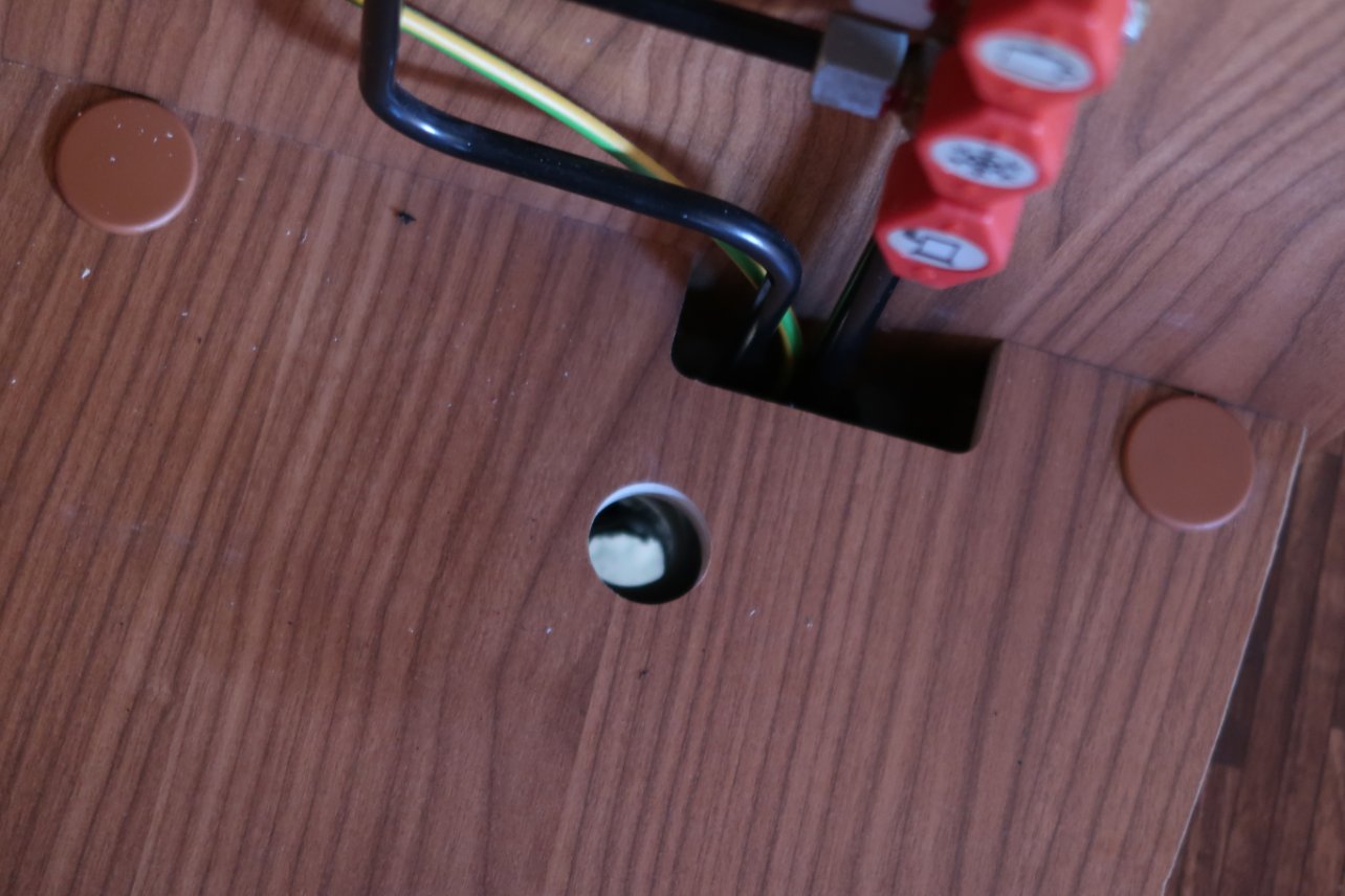

Je pense que je vais remplacer le tuyaux existant par un plus long. Par contre, que dois-je acheter pour refaire l'étanchéité du passage de plancher ? Actuellement il y a une sorte de pate noire mais je ne sais pas ce que c'est ! D'avance merci de vos réponses.
jy
jy
- Messages : 21276
Re: FLEXIBLE EVIER TROP COURT
Patte noire souple et collant au doigt (légèrement) ?? Ne durci pas. C'est ce qu'il y a sous les profilés alu du tour de la caravane et qui coule à la chaleur du soleil !!

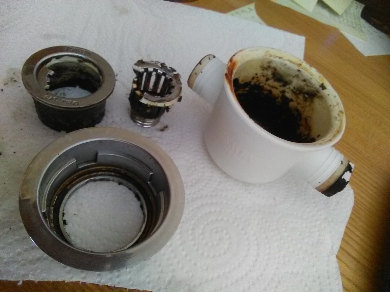

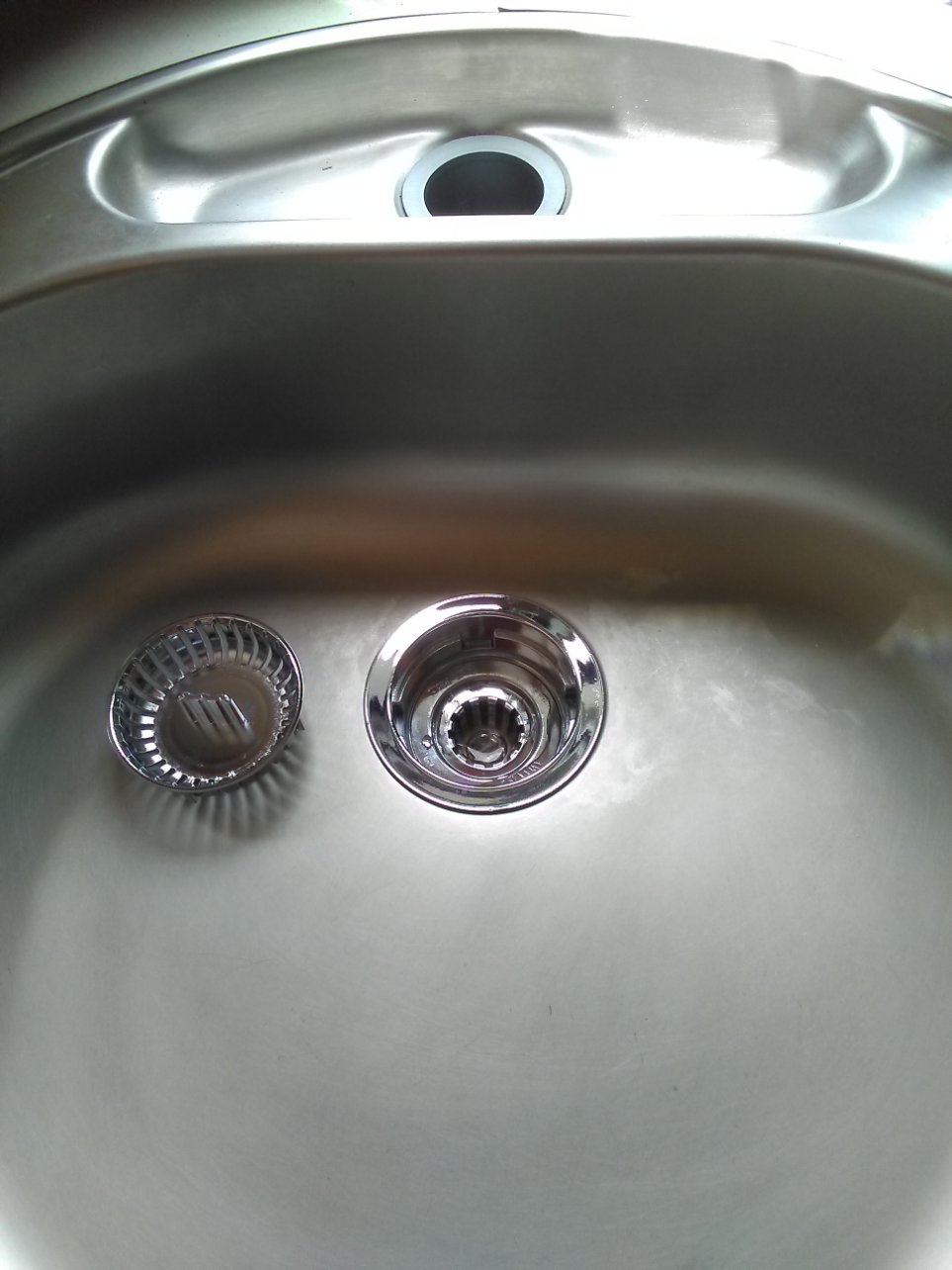

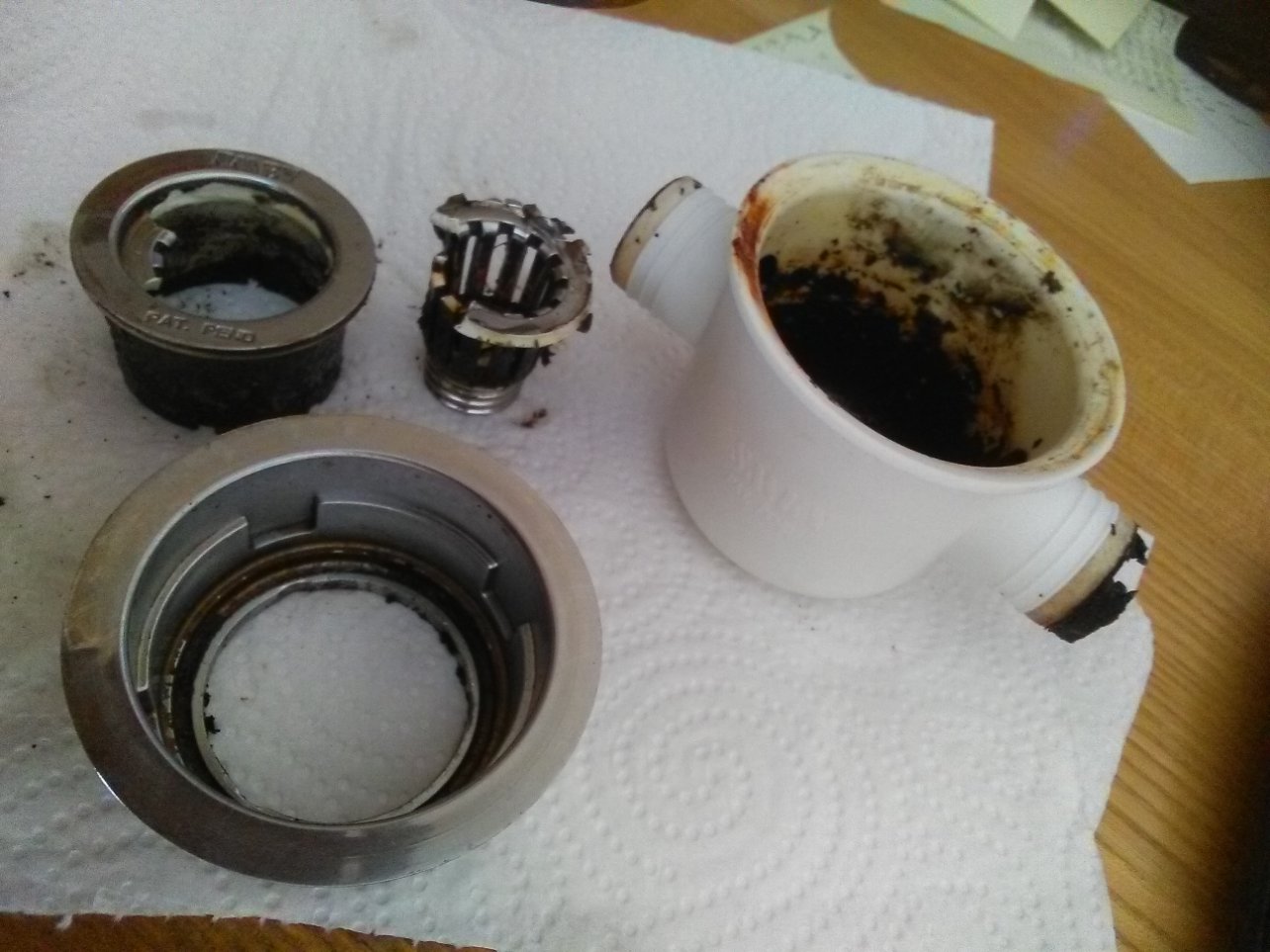

J'ai démonté le tuyau sans problème. Par contre, lors de ce démontage j'ai eu la mauvaise surprise de voir la bonde venir avec, elle est cassée.
Le trou de l'évier fait 60mm de Ø et je ne trouve que des bondes avec des orifices plus petits !!! Quelqu'un sait il où je pourrais trouver une bonde double sortie de Ø 60mm ??? D'avance merci.
Sur la bonde il est noté "SMEV PAT. PEND
J'ai cherché une bonne partie de l'après-midi et il n'y a que les bondes de douches qui fond 60mm de Ø

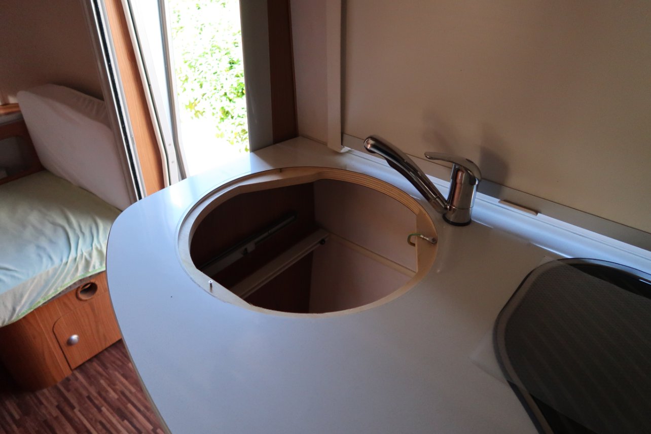

J'ai démonté l'évier, me disant qu'en le remplaçant je trouverais peut-être une bonde adéquate ! Mais non.

De retour d'Azur 37, bonne nouvelle pour nous, la pièce est en stock chez Hymer. Livraison dans 15 jours, c'est super car je commençais à voir ça mal. Et ils m'ont fait cadeau du flexible d'évacuation des eaux usées.

Bonjour Lolo,
C'est une bonde de 60 mm de Ø
Elle n'est plus commercialisée en France3.
Azur 37 m'en a commandé une chez Hymer. En plus elle sera complète, avec le trop plein.

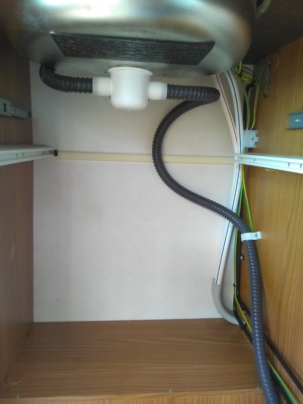

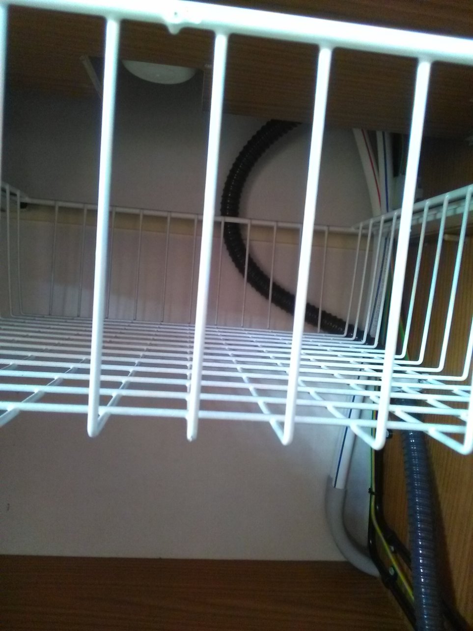

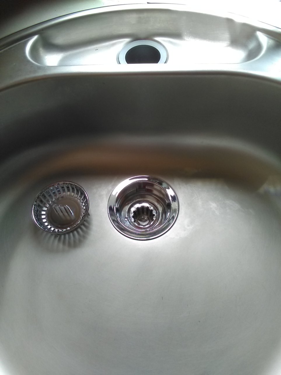

J'ai remplacé la bonde et posé le nouveau tuyau d'évacuation en refaisant l'étanchéité de plancher.
Mais quand même, ce très très fragile ces petites bêtes là.
Avant
Avant
A*60*

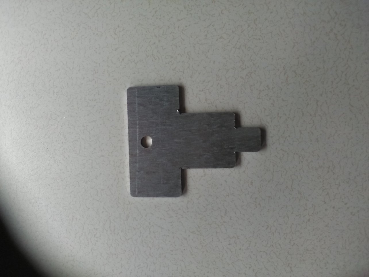

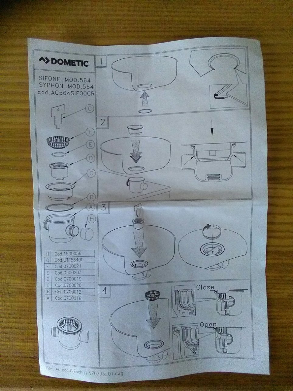

Le panier ne touche plus le tuyau donc rien ne force sur la porte qui ne devrait plus s'ouvrir en roulant !!!

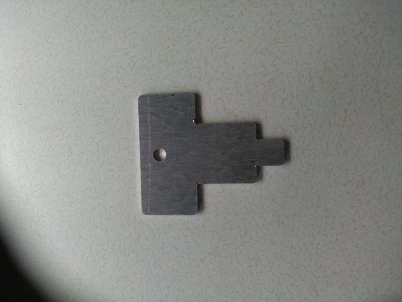

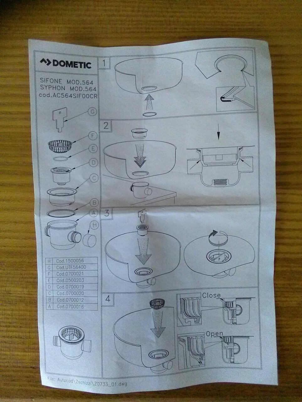

Le plan et cette petite pièce fournie avec la bonde !
Voilà, caravane de retour à l'hivernage en attendant le beau temps si un jour il arrive ..... Bonnes vacances à tous.
jy
