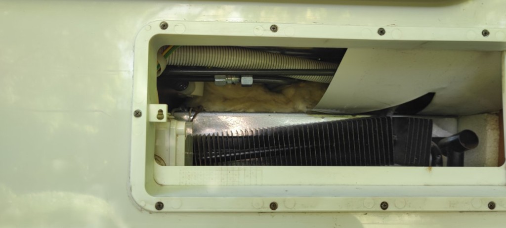

Il faut ensuite dévisser le tuyau de gaz depuis la trappe supérieure (eriba 418gt). Le raccord était caché derrière une tôle blanche qu'il faut dévisser (la tôle de droite est toujours en place sur la photo) :

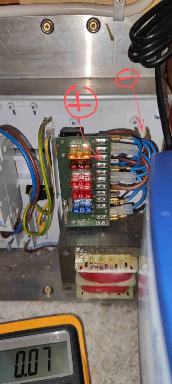

J'ai ensuite tiré une alimentation 12v continu depuis le tableau électrique :

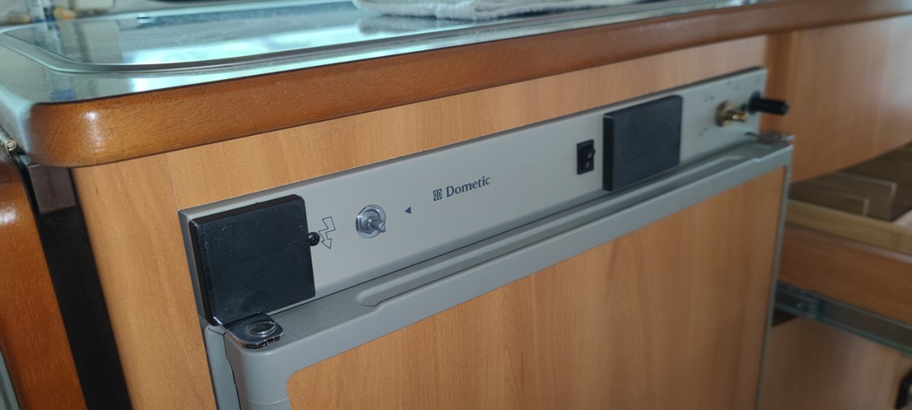

Petit bricolage complémentaire : je n'arrive pas à dormir avec la lumière verte de l'interrupteur du frigo. Elle est très forte et illumine la caravane la nuit. Le régulateur ajoute une teinte bleue et rouge. On se croirait dans une discothèque...
J'ai donc imprimé en 3d deux caches en plastique dans lesquels j'ai intégré des aimants, et j'ai aussi collé des aimants au pistolet à colle derrière la façade en alu du frigo. Ça donne ça :
