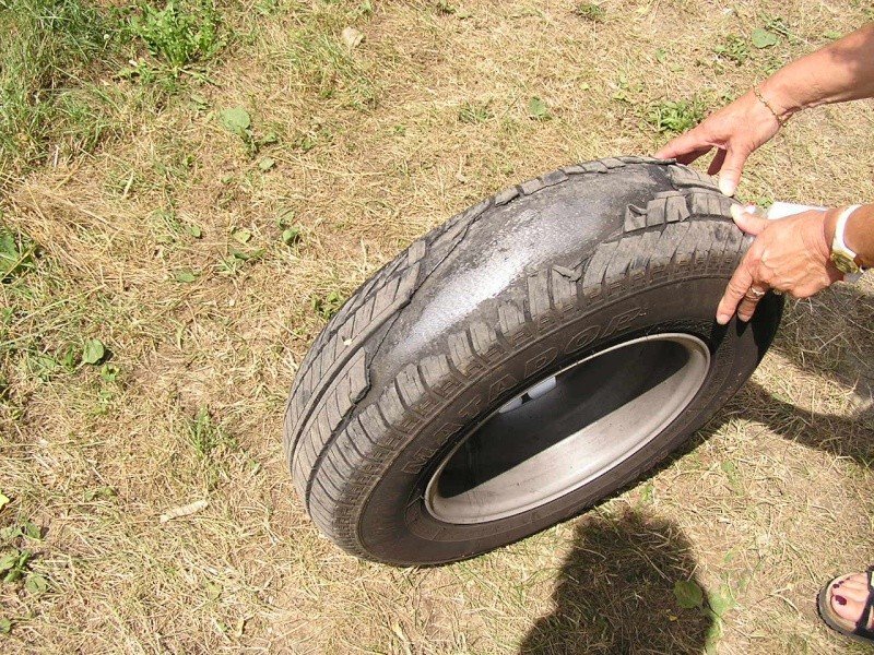

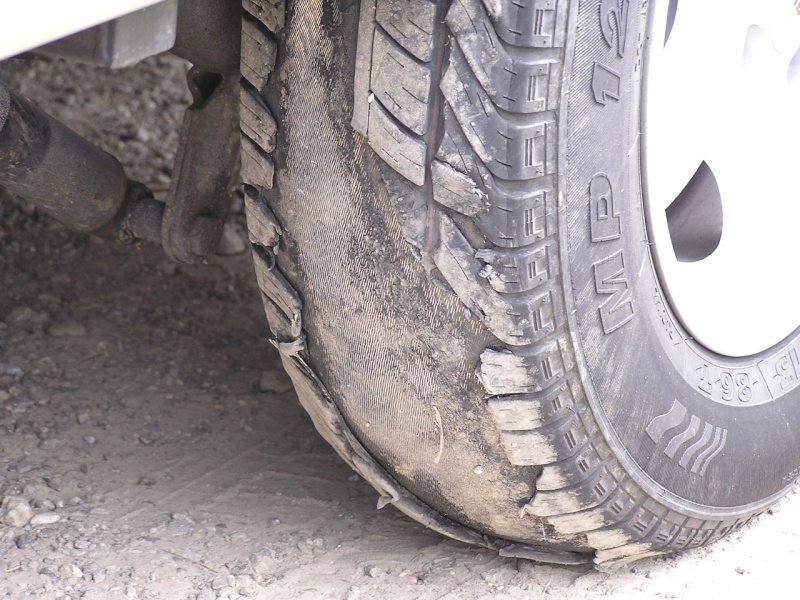

Hello,
De la famille voyage avec nous, avec une caravane de 20 ans d’âge.
J’ai eu beau prévenir sur l’âge des pneus, identiques à celui de la caravane ; à croire que je leur ai porté la poisse, l’étape d’hier a été perturbée par l’éclatement ci dessus.
Du coup mon message a porté et le changement des pneus est prévu avant de repartir de l’étape de plusieurs jours.
Tout cela pour vous dire qu’actuellement Euromaster dispose d’un pneu caravane / utilitaire Hankook dans les 65 euros, ce qui est un bon compromis qualité / prix.

Re: Pneus
Non, pas de dégâts mais une bonne trouille !
Par téléphone chez Euromaster, j’ai pu leur commandé des Uniroyal pour 1 euros de plus, bonne affaire je trouve.

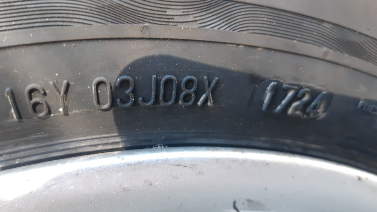

Je ne connais pas cette marque particulièrement mais il ne semble pas être de fabrication Chinoise.Donc ok.
Maintenant, voir la date de fabrication sur le Dot. Le mieux c'est une date de 2023 !
Ne pas oublier de faire équilibrer les roues, même si le garage prétend que cela ne sert à rien sur une remorque.
Ce n'est pas une remorque ! ! C'est une Carabane ! !
Demander la reprise des deux "Vieux " pneus qui , normalement, non pas plus de 5 ans ! ! ( environ 10 à 25€ pièces)

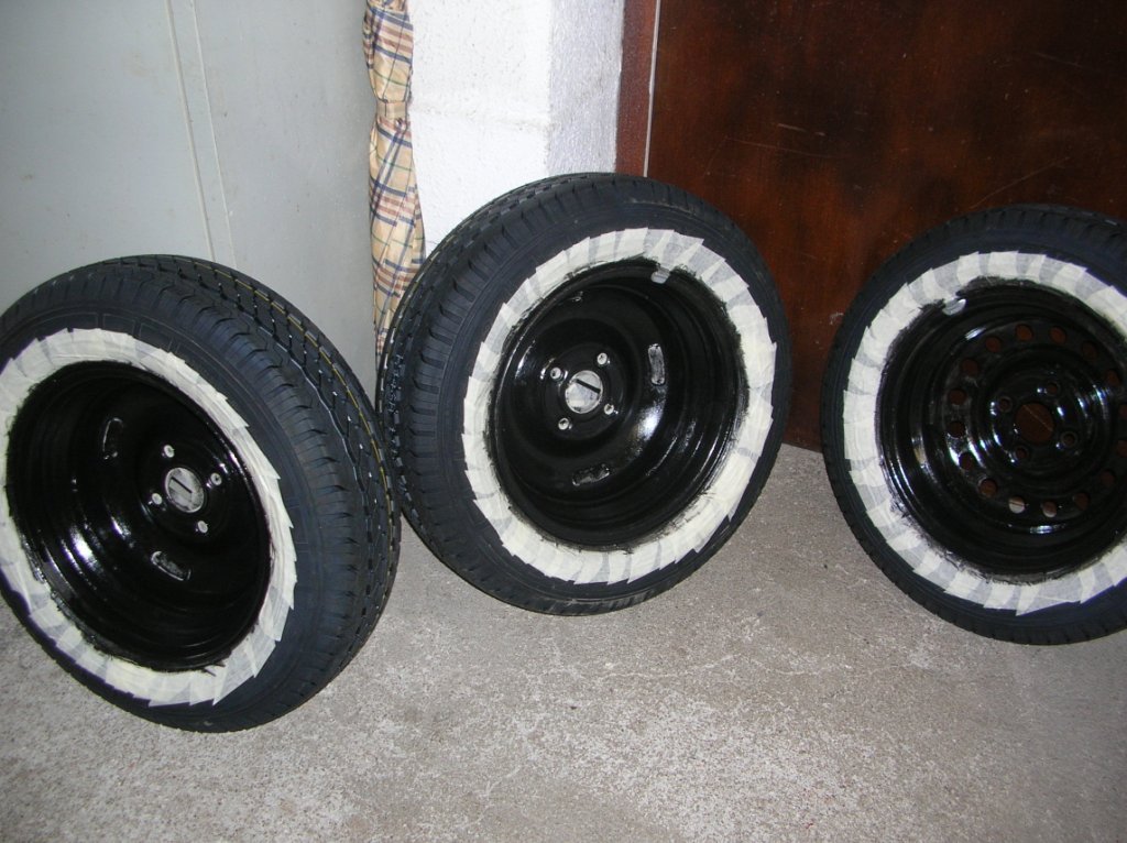

En attendant que le Férose sèche sur le chassis, pneus neufs et remise en beauté des jantes
- DSCN6202.JPG (154.72 Kio) Vu 15694 fois
