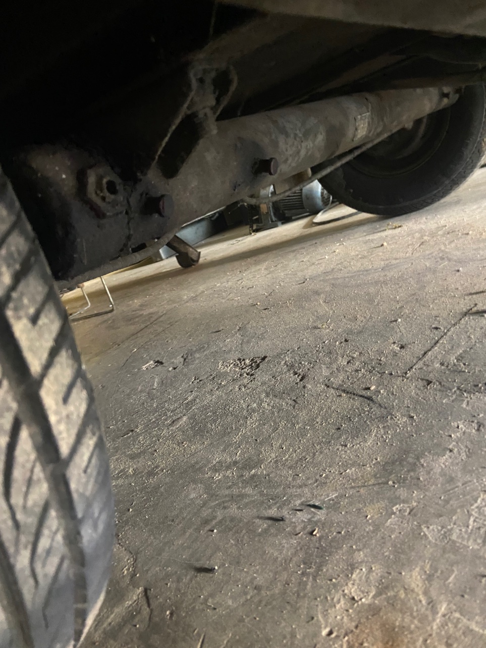

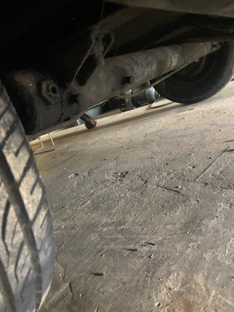

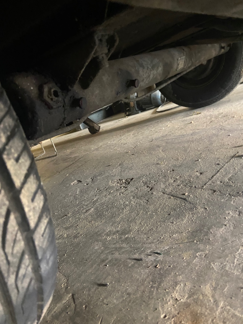

J’ai regardé sur le forum , mot clé etc .. mais je ne trouve pas ce que je souhaite .. pouvez vous me dire , renseigner sur ce que je dois vérifier après l’achat d’une Puck 1979. Au niveau du graissage , j’ai trouvé un sujet sur le timon mais pas sur l’essieu ou autre . Merci à vous !

Tu enleves les caches en plastiques et tu accedes aux 4 graisseurs de l'essieu , tu vas voir ca devrait ressortir (je dirais 3/4 fois actionner la pompe à graisse sur chacun)
